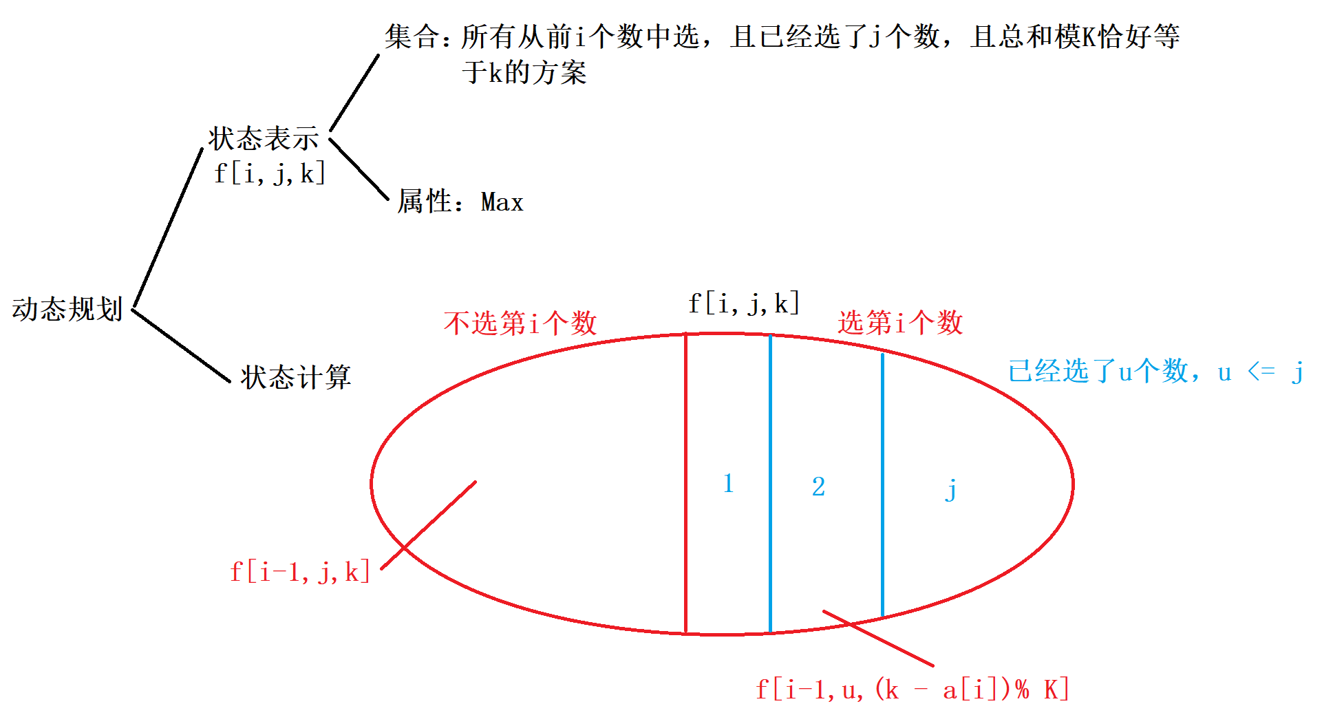

思路分析
优化:
1.由于第 i i i 层只用到第 i − 1 i - 1 i1 层,于 j − 1 j - 1 j1 严格小于 j j j,并且需要用到上一轮的数据,因此需要 j j j 从大到小遍历到 1 1 1,因此可以优化到二维
2.贪心:余数相同时取数组较大的数,因此分别将余数是 0 0 0 k − 1 k - 1 k1 的最大 3 3 3 个数挑出来处理即可,最多挑出 3 × 1000 3 \times1000 3×1000 个数进行处理

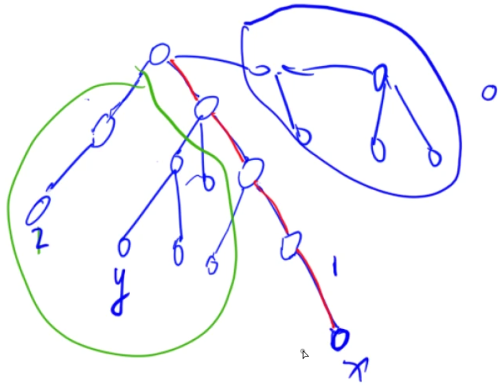

思路分析
T a r j a n Tarjan Tarjan – 离线求 L C A LCA LCA
在线做法:读一个询问,处理一个,输出一个
离线做法:读完全部询问,再全部处理完,再全部输出
在深度优先遍历时,将所有点分成三大类
2 2 2 号点:代表已经访问并结束回溯
1 1 1 号点:代表正在访问
0 0 0 号点:代表还没有访问过
其中所有 2 2 2 号点和正在搜索的 1 1 1 号点路径中已经通过并查集合并成一个集合
1.先求出所有点到根结点的距离 d e p t h depth depth,设 x x x 号点和 y y y 号点的最近公共祖先是 p p p,则 x x x y y y 的最近距离等于 d e p t h [ x ] + d e p t h [ y ] − 2 × d e p t h [ p ] depth[x] + depth[y] - 2 \times depth[p] depth[x]+depth[y]2×depth[p]
2.在深度优先遍历 1 1 1 号点中的 u u u 点的时候,需要把 u u u 的查询的另外一个点的最短距离进行计算并存储,最后把 u u u 点合并到上一结点的集合
