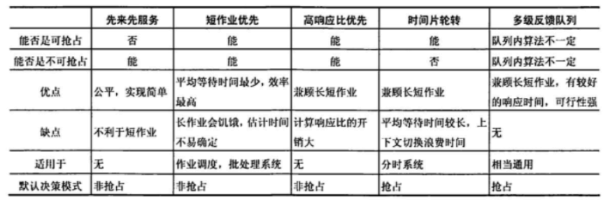

        1.非抢占调度方式(非剥夺方式):即使有某个更为重要或紧迫的进程进入就绪队列,仍然让正在执行的进程继续执行,直到该进程完成或发生某种事件而进入阻塞态时,才把处理机分配给其他进程;优点:实现简单,系统开销小,适用于大多数批处理系统;缺点:不适用于分时系统和大多数的实时系统
        2.抢占式调度方式(剥夺方式):若有某个更为重要或紧迫的进程需要使用处理机,则允许调度程序根据某种原则去暂停正在执行的进程,将处理机分配给这个更为重要或紧迫的进程;这种调度方式不仅可以优先处理更紧急的进程,也可实现让各进程按时间片轮流执行的功能(通过时钟中断),适用于分时操作系统、实时操作系统
        闲逛进程:在进程切换时,如果系统中没有就绪进程,就会调度闲逛进程(idle)运行,如果没有其他进程就绪,该进程就一直执行,并在执行过程中测试中断;闲逛进程的优先级最低,只要有进程就绪,就会让出处理机;闲逛进程不需要CPU之外的资源,它不会被阻塞
        1.先来先服务(FCFS)调度算法:既可以用于作业调度,也可以用于进程调度;作业调度:算法每次从后备作业队列中选择最先进入该队列的一个或几个作业,将它们调入内存,分配资源,创建进程放入就绪队列;进程调度:算法每次从就绪队列中选择最先进入该队列的进程,将处理机分配给它,使之投入运行,直到完成或阻塞;FCFS调度算法属于不可剥夺算法(非抢占式),不会导致饥饿;不能作为分时操作系统和实时操作系统的主要调度策略,适用于早期批处理系统;常常结合其他调度算法一起使用;特点:算法简单,效率较低,对长作业有利,对短作业不利,有利于CPU繁忙型作业,不利于I/O繁忙型作业
        2.短作业优先(SJF)调度算法/短进程优先(SPF)调度算法:SJF:从后备队列中选择一个或若干估计运行时间最短的作业,将它(们)调入内存运行;SPF:从就绪队列中选择一个估计运行时间最短的进程,将处理机分配给它,使之立即运行,直到完成或阻塞;SJF、SPF算法是非抢占式的算法,会导致饥饿;虽然是非抢占式算法,但是也有抢占式版本:最短剩余时间优先算法(SRTN):每当有进程加入就绪队列改变时,就需要调度,如果新到达的进程剩余时间比当前运行的进程剩余时间更短,则由新进程抢占处理机,当前运行进程重新回到就绪队列,当一个进程完成时也需要调度;注:默认短作业/短进程优先调度算法是非抢占式的;适用于早期批处理系统;(在所有进程同时执行时/在所有进程都几乎同时到达时)采用SPF调度算法的平均等待时间、平均周转时间最少,【抢占式的短作业/进程优先调度算法(SRNT)的平均等待事件、平均周转时间最少】,如果SPF算法没有前提条件,不一定式错,需要判断是否有更明显的错误;SJF、SPFG的缺点:
        a.对长作业不利,可能会导致饥饿现象(作业长期不被调度,饿死是指一直得不到服务)
        b.完全未考虑作业的紧迫程度,因此不能保证紧迫性作业会被即使执行
        c.作业的长短是根据用户所提供的估计执行时间而定的,用户数据可能造假,致使该算法不一定能真正的做到短作业优先调度
        3.高响应比优先调度算法:主要用于作业调度,也可用于进程调度;是对FCFS、SJF的一种综合平衡;是非抢占式算法,因此只有在当前运行的作业/进程主动放弃处理机时,才需要调度,才需要计算响应比,不会导致饥饿;适用于早期批处理系统;在每次进行作业调度时,先计算后备作业队列中每个作业的响应比,从中选出响应比最高的作业投入运行;响应比Rp= 等 待 时 间 + 要 求 服 务 时 间 要 求 服 务 时 间 \frac{等待时间+要求服务时间}{要求服务时间} 要求服务时间等待时间+要求服务时间​;根据公式可知:
        a.作业的等待时间相同时,要求服务时间越短,响应比越高,有利于短作业,类似于SJF
        b.要求服务时间相同时,作业的响应比由其等待时间决定,等待时间越长,其响应比越高,类似于FCFS
        c.对于长作业,作业的响应比可以通过随等待时间的增加而提高,等待时间足够长时也会获得处理机,从而避免了饥饿现象
        4.优先级调度算法:即可用于作业调度,也可用于进程调度,甚至会用于I/O调度;作业调度:每次从后备队列中选择优先级最高的一个或几个作业,将它们调入内存,分配必要的资源,创建进程并放入就绪队列;进程调度:每次从就绪队列中选择优先级最高的进程,将处理机分配给它,使之投入运行;会导致饥饿;优点:用优先级区分紧急程度、重要程度,适用于实时操作系统(交互式系统),可灵活调整各种作业/进程的偏好程度;缺点:若源源不断地有高优先级进程到来,则可能导致饥饿;根据新的更高优先级进程是否能抢占正在执行的进程,可将调度算法分为:a.非抢占式优先级调度算法;b.抢占式优先级调度算法;根据进程创建后其优先级是否可以改变分为:a.静态优先级:创建进程时就确定(决定因素有:进程类型、进程对资源的要求、用户要求)b.动态优先级:运行过程中根据进程情况的变化动态调整(决定因素有:进程占用CPU的时间长短、就绪进程等待CPU时间的长短);一般来说,进程优先级的设置可以参照以下原则:
        a.系统进程>用户进程
        b.交互式进程>非交互式进程(前台进程>后台进程)
        c.I/O型进程>计算型进程:I/O进程就是频繁使用I/O设备的进程,计算型进程是频繁使用CPU的进程(很少使用I/O设备);若将I/O型进程的优先级设置得更高,就更有可能让I/O设备尽早的开始工作,从而提高系统的整体效率
        5.时间片轮转调度算法(RR):用于进程调度;主要用于分时系统(交互式系统);公平地、轮流地为各个进程服务,让每个进程在一定时间间隔内都可以得到相应;系统将所有的就绪进程按FCFS策略排成一个就绪队列,每次选择就绪队列中的第一个进程执行运行一个时间片,使用完一个时间片后不管是否运行完成,都释放出(被剥夺)处理机给下一个就绪进程,被剥夺的进程返回到就绪队列的末尾重新排队,等候再次运行;只有作业放入内存建立了相应的进程后,才能被分配处理机时间片;属于抢占式算法,由时钟装置发出时钟中断来通知CPU时间片已到,不会导致饥饿;优点:公平、响应快、适用于分时操作系统;缺点:由于高频繁的进程切换,因此有一定开销,不区分任务的紧急程度;关于时间片:时间片过大,退化为FCFS,时间片过小:处理机开销过大,真正用于运行用户进程的时间减少;时间片决定因素:系统响应时间、就绪队列中的进程数目、系统的处理能力
        6.多级队列调度算法:在系统中设置多个就绪队列,将不同类型或性质的进程固定分配到不同的就绪队列,每个队列可实施不同的调度算法;同一队列中的进程可以设置不同的优先级,不同的队列本身也可以设置不同的优先级;在多处理机系统中,可以很方便的为每个处理机设置一个单独的就绪队列,每个处理机可以实施各自不同的调度策略,这样就能根据用户需求将多个线程分配到一个或多个处理机上运行
        7.多级反馈队列调度算法:用于进程调度;属于抢占式算法,会导致饥饿;不必事先估计进程的执行时间;算法的实现思想如下:
        a.设置多个就绪队列,并为每个队列赋予不同的优先级,第1级队列优先级最高,其余队列优先级逐个降低
        b.赋予各个队列的进程运行时间片的大小各不相同,优先级越高,时间片越小(如第i+1级队列的时间片要比第i级队列的优先级长一倍)
        c.每个队列都采用FCFS算法,新进程进入内存后,把它放置第1级队列的末尾,按照FCFS原则等待调度,轮到它执行时,如果在时间片内完成,则撤离系统,否则插入到下一级队列的末尾,降到最后一级队列时(第n级),在第n级队列中采用时间片轮转方式运行
        d.按照队列优先级调度,仅当第1~i-1级队列均为空时,才会调度第i级队列中的进程运行,若处理机正在执行第i级队列中的某进程,当又有新进程进入任一优先级较高的队列时,立即把正在执行的进程放回第i级队列的末尾,并把处理机分配给新到的高优先级进程
        优点:对各类进程相对公平(FCFS的优点),短进程只用较少的时间就可以完成(SPF的优点),每个新到达的进程都可以很快得到响应(RR的优点),不必估计进程的运行时间(避免用户造假),可灵活地调整对各类进程的偏好程度,比如CPU密集型进程、I/O密集型进程(拓展:可以将因I/O而阻塞的进程重新放回原队列,这样I/O型进程就可以保持较高优先级)
