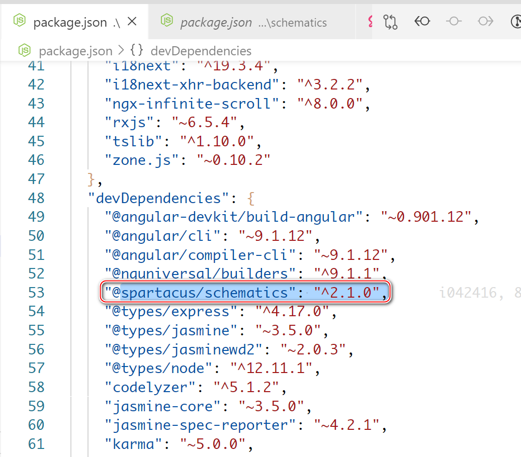

ng add @spartacus/schematics --ssr
在用 SAP Spartacus 开发的 store 里,能看到 devDependencies 里具有 @spartacus/schematics 的依赖:
这是 SAP Spartacus Schematics 的一部分:https://sap.github.io/spartacus-docs/schematics.
Spartacus schematics allow you to install Spartacus libraries in your project.
Spartacus Schematics 允许我们在自己的项目里安装 Spartacus 库。SAP Spartacus Schematics 本身的帮助文档:https://github.com/SAP/spartacus/blob/develop/projects/schematics/README.md

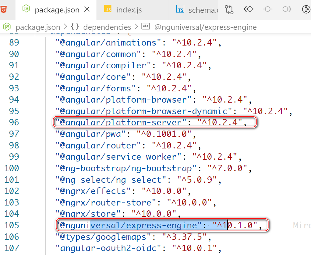

手动添加 SSR support 步骤
  1. package.json 里添加依赖:
  • “@angular/platform-server”: “~10.1.0”,
  • “@nguniversal/express-engine”: “^10.1.0”
https://github.com/angular/universal/tree/master/modules/express-engine
Express Engine 的作用是为了在服务器端运行 Angular 应用让其支持服务器端渲染。

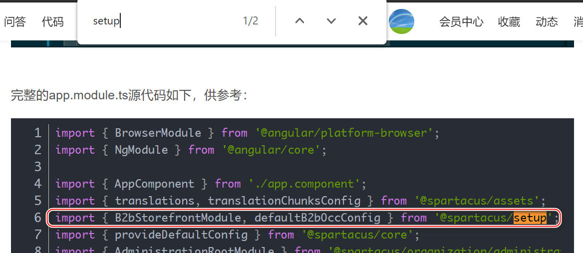

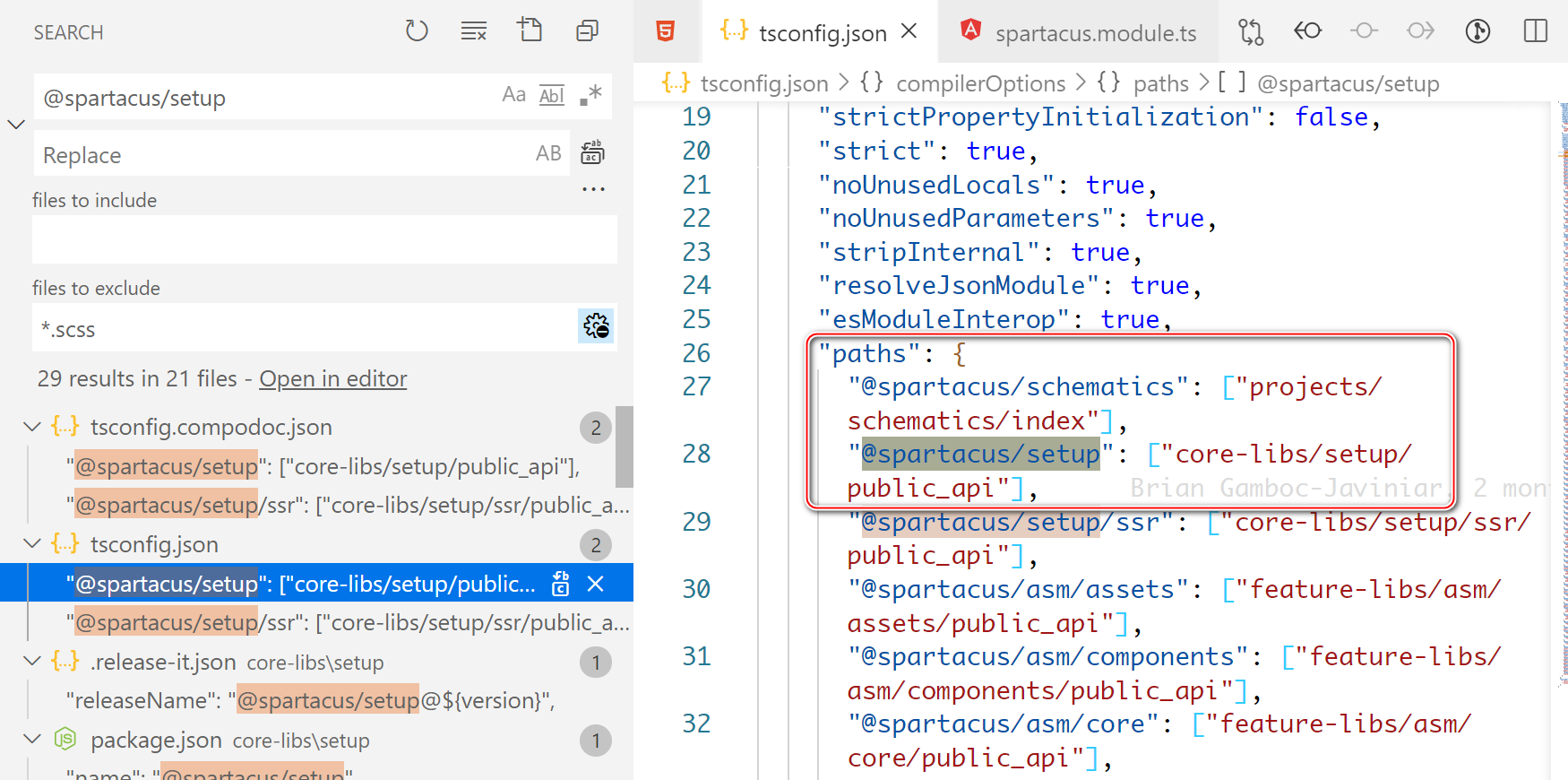

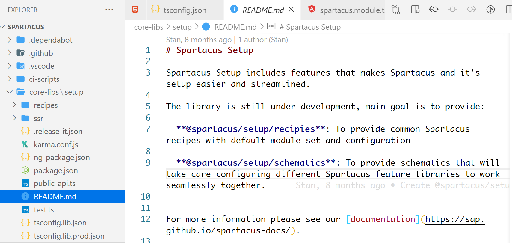

  • “@spartacus/setup”: “^3.0.0-rc.2”,
  • “express”: “^4.15.2”

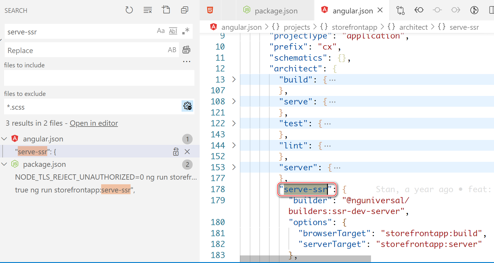

  • “dev:ssr”: “ng run <your-project-name>:serve-ssr” - 注意,不是 npm run,后者定义在 package.json 里。
而这个 serve-ssr 定义在 angular.json 的 architect 区域里:
  • “serve:ssr”: “node dist/<your-project-name>/server/main.js”,
  • “build:ssr”: “ng build --prod && ng run <your-project-name>:server:production”,
  • “prerender”: “ng run <your-project-name>:prerender”

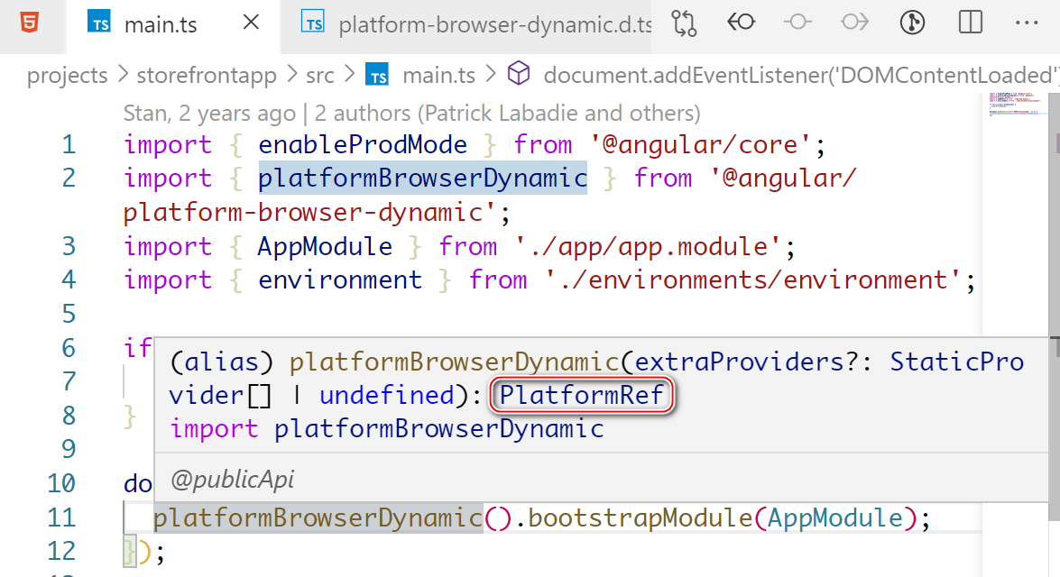

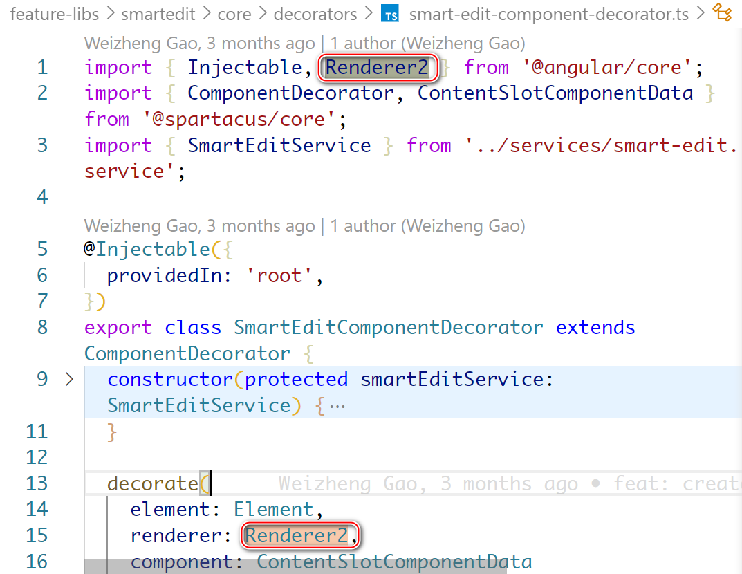

这里的 platformBrowserDynamic 是什么意思?参考这篇知乎文章什么是 Angular Platforms - 深入理解 Angular Platforms
Angular 框架的设计初衷是将其打造成一个独立平台。这样的设计思路确保了 Angular 应用可以正常地跨环境执行 - 无论是在浏览器,服务端,web-worker 甚至是在移动设备上。
当我们通过 Angular CLI 指令 ng new MyNewApplication 创建一个新的 Angular 应用时,应用的默认环境设置为浏览器环境。
platformBrowserDynamic 函数的返回结果是一个 PlatformRef。 PlatformRef 只是一个 Angular 服务,该服务知晓如何引导启动 Angular 应用。
Angular 高度依赖于依赖注入系统。这也是为什么 Angular 本身很大一部分内容被声明为抽象服务的原因, 比如 Renderer2.
下图中间蓝色圆圈代表抽象类,上下的绿色和紫色,分别代表 Browser Platform 和 Server Platform 的具体实现。
DomAdapter:
  • BrowserDomAdapter - 浏览器平台
  • DominoAdapter - 服务器端平台,不与 DOM 进行交互,因为在服务端无法获取 DOM.除此之外,其还会使用 domino library,在 node.js 环境中模拟 DOM.
