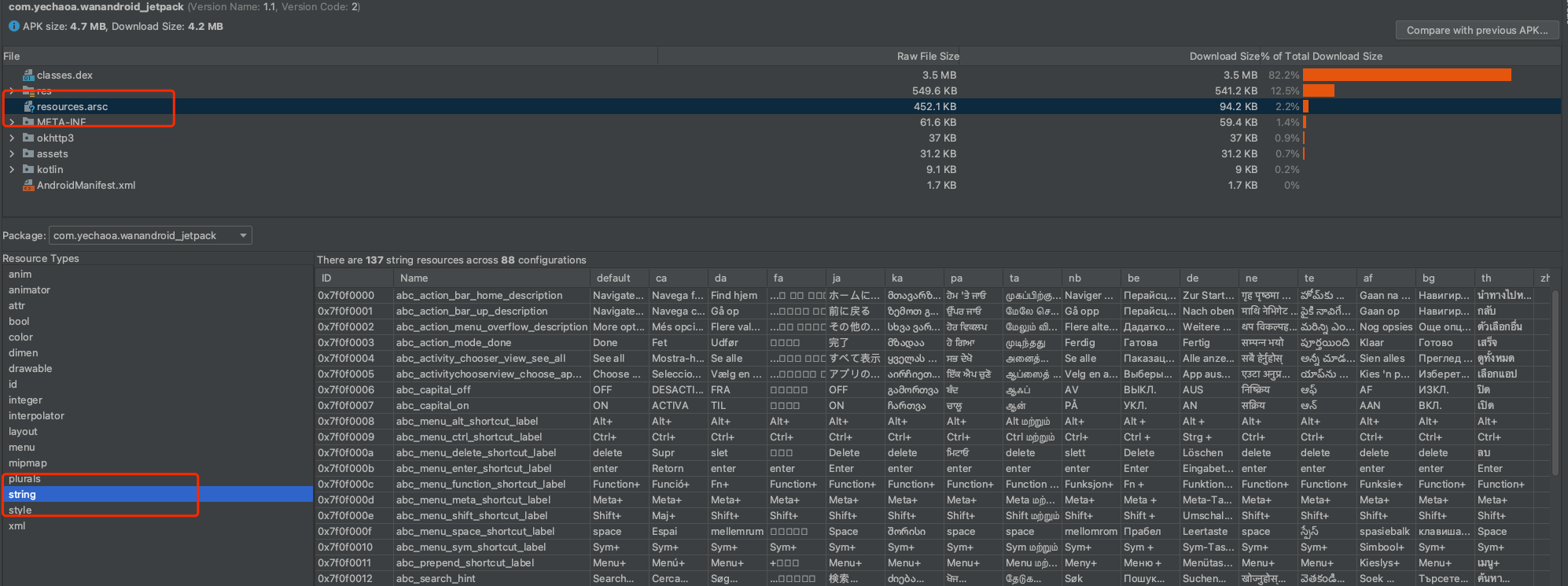

  • 4.7MB,4.2MB是google play下载的大小,会有压缩。
除了AS自带的Analyzer之外,还有ApkChecker、ClassyShark等工具。

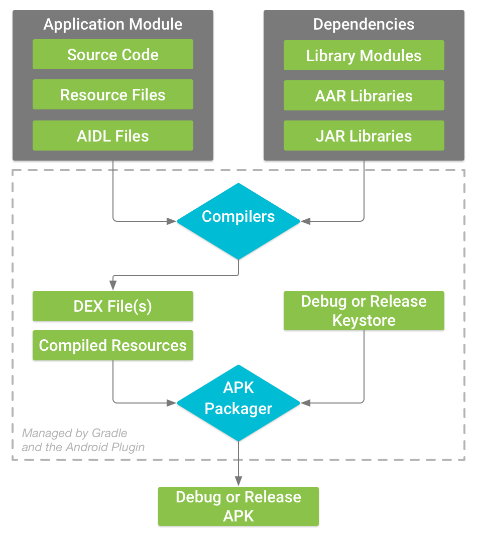

APK构建流程
这是官方新版的打包流程,虽然省略了一些步骤,但是大致的流程还是比较清晰的。
再次简化一下:
资源文件、Java文件 > dex文件 > APK

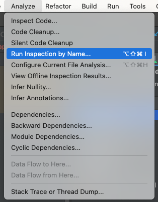

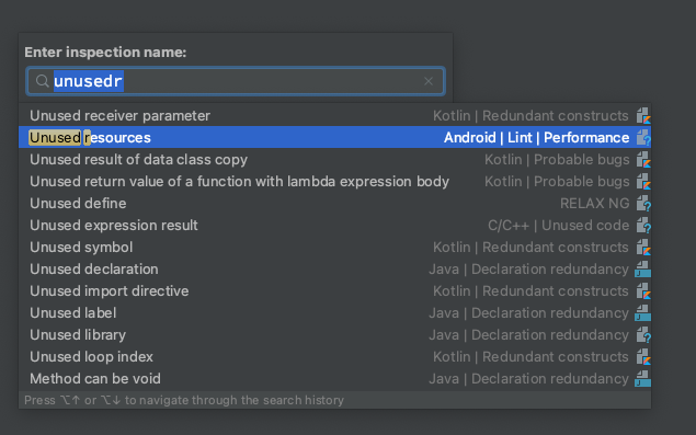

1.Lint检测无用资源文件
Analyze > Run Inspection by Name > Unused resources

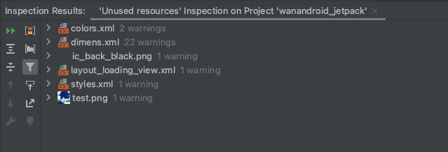

检测结果:
确定无用删除即可。
注意:
因为lint是本地静态扫描,所以动态引用的资源文件并不会识别出来,也会出现在检测列表里。

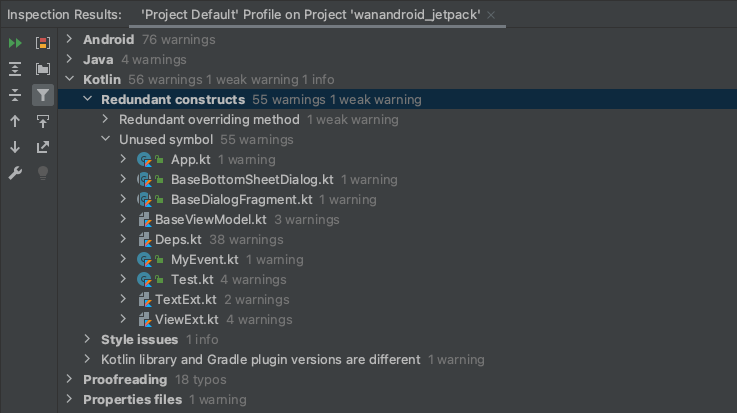

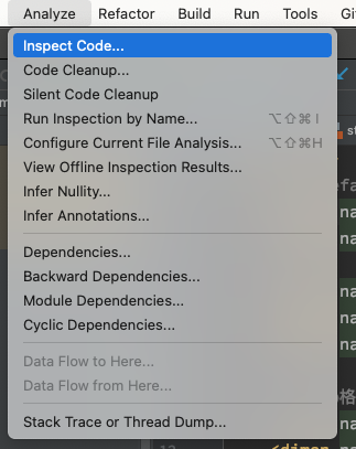

2.Lint检测代码
Analyze > Inspect code
检测结果:
因为这个项目是用kotlin写的,所以直接看kotlin目录下的检测结果。
注意:
因为lint是本地静态扫描,所以反射、动态引用的class并不会识别出来,也会出现在检测列表里。

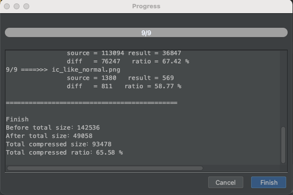

4.TinyPngPlugin
手动压缩毕竟不高效,可以使用TinyPngPlugin一键压缩。
plugins搜索TinyPng安装即可。(新版AS安装完plugin已经不需要重启了)
压缩结果:
9张图片,可以看到效果还是非常可观的。
如果图片多,效果更加明显。
经过上面的操作,包体积减小4%,这还只是一个4.7MB的APK而已。

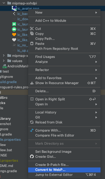

那这9张图还能继续优化吗?
可以,WebP格式的体积更小,而已AS也提供了一键转换支持。
以ic_avatar.png为例:
ic_avatar.png 优化后
原始大小 113.09KB
TingPng压缩 36.85KB
WebP 8.66KB
可以看到,转WebP之后,较原始大小减少了近93%,恐怖如斯~
