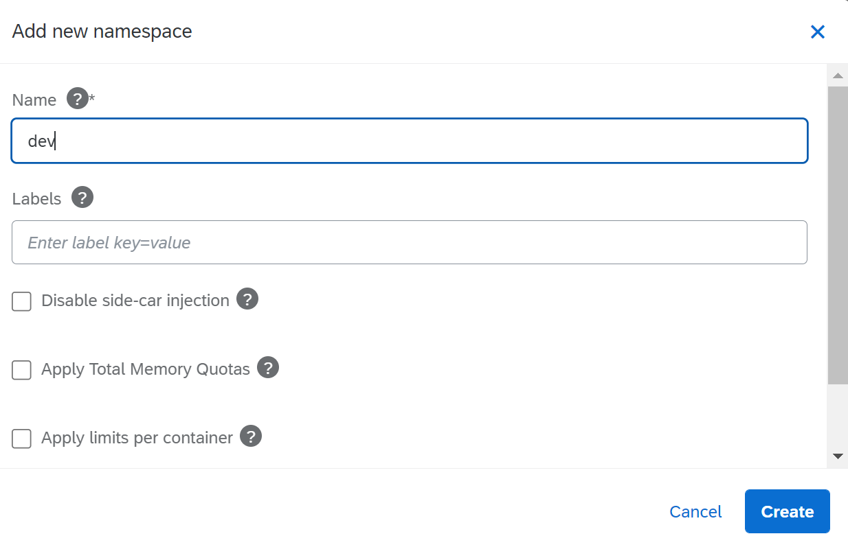

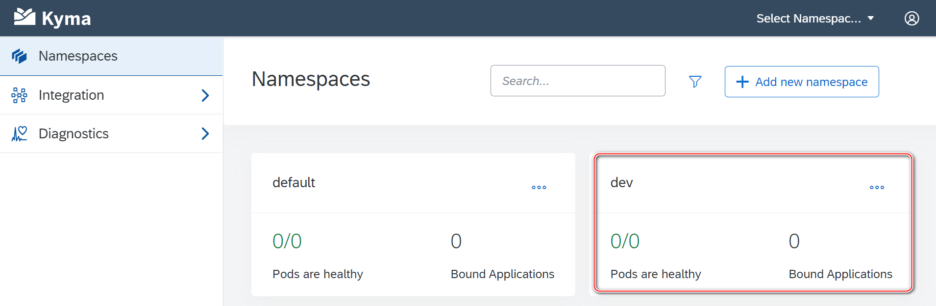

进入 Kyma 控制台,创建一个新的 namespace,取名 dev:
Namespaces separate objects inside a Kubernetes cluster. The concept is similar to folders in a file system. Each Kubernetes cluster has a default namespace to begin with.
Kyma namespace 相当于文件系统里文件夹的概念,ABAP 里的 package.

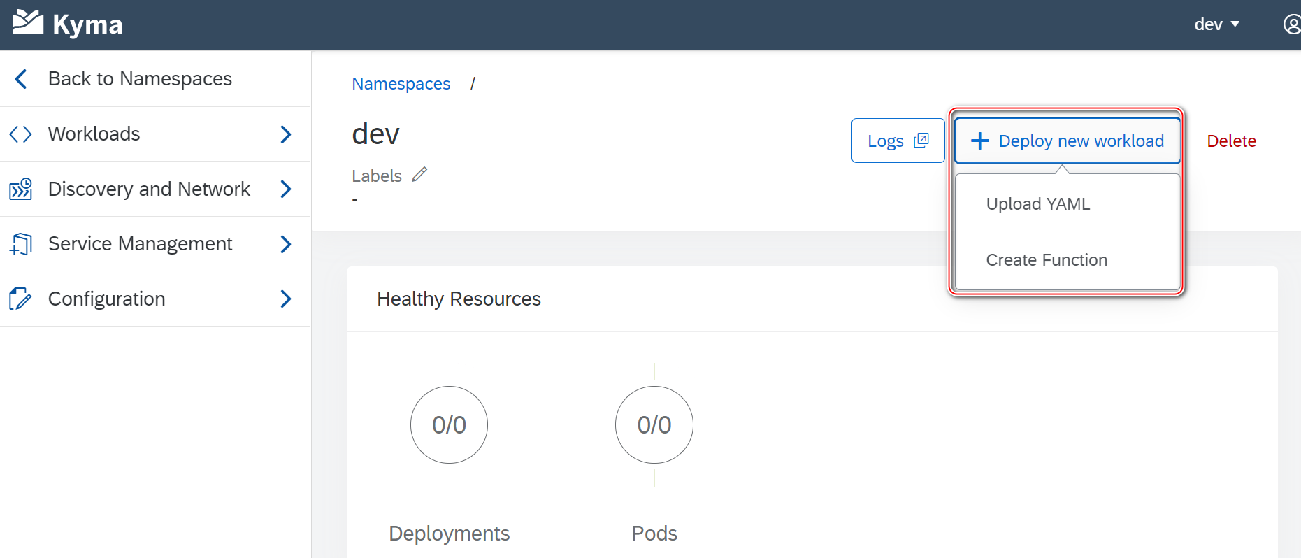

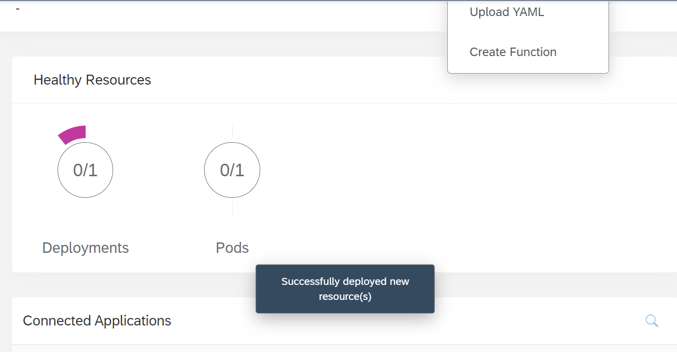

进入 dev namespace,Deploy new workload->Upload YAML:
YAML 文件选择如下路径的 k8s.yaml:
采用同样的方法,将 kyma.yaml 也进行 deploy:

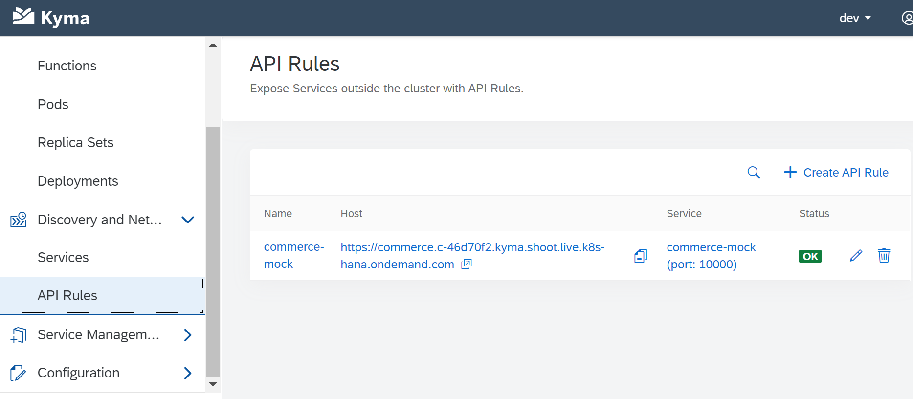

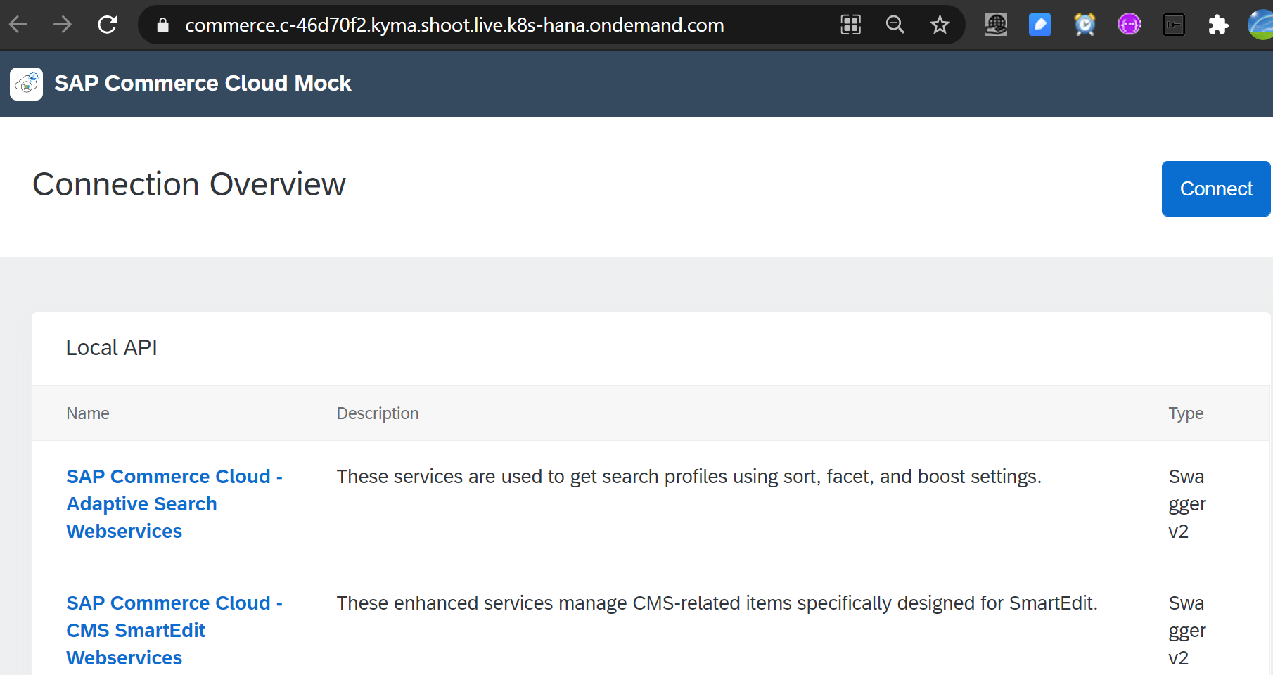

刚才我们 deploy 到 Kyma runtime 的 kyma.yaml 里,定义了一条 API Rule,部署成功后,可以在 Kyma console 的 Discovery and Network 里看到:
点击 host 列的超链接:https://commerce.c-46d70f2.kyma.shoot.live.k8s-hana.ondemand.com/
能看到如下页面:

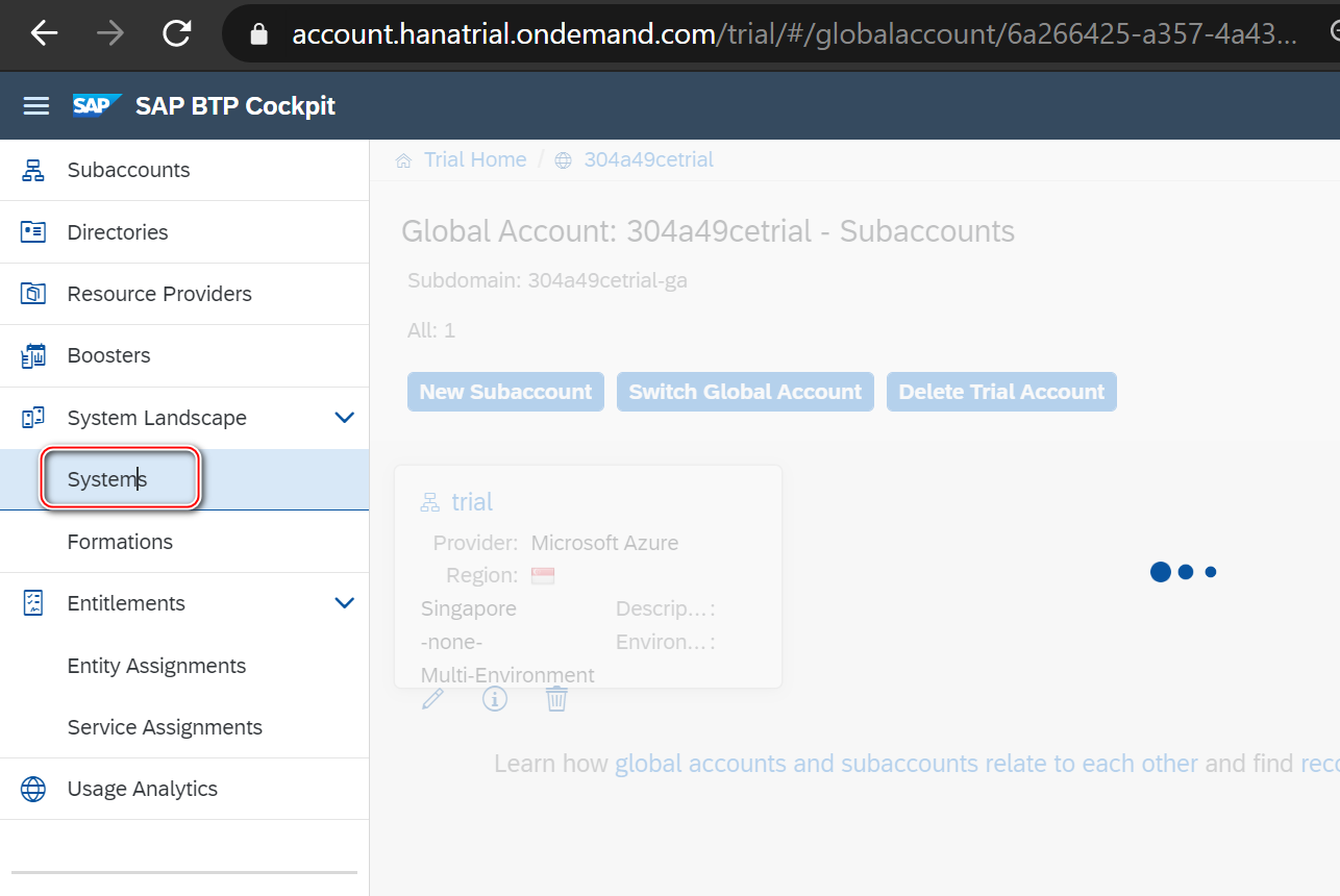

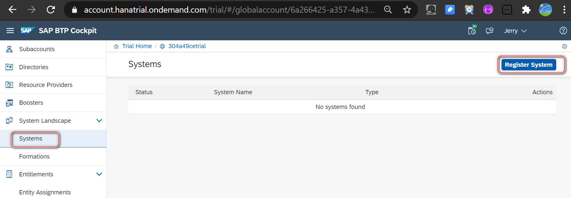

In this step, you will create a System in the SAP BTP which will be used to pair the mock application to the Kyma runtime. This step will be performed at the Global account level of your SAP BTP account.
使用 Global 账号,创建一个系统。
点击 Register System 按钮:

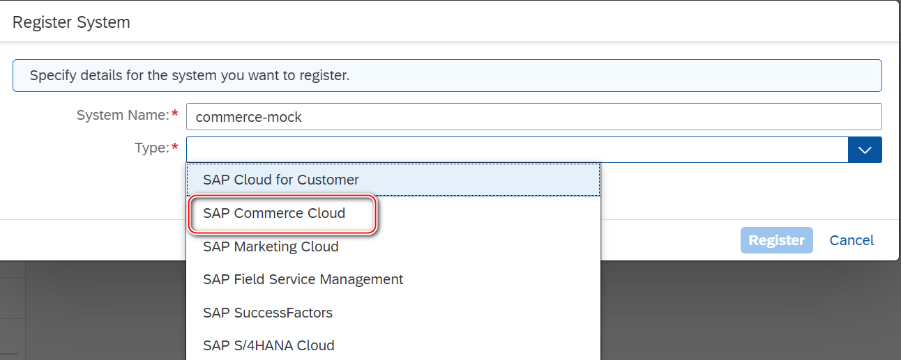

系统名称维护成 commerce-mock, 系统类型选择为 SAP Commerce Cloud:

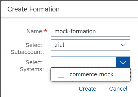

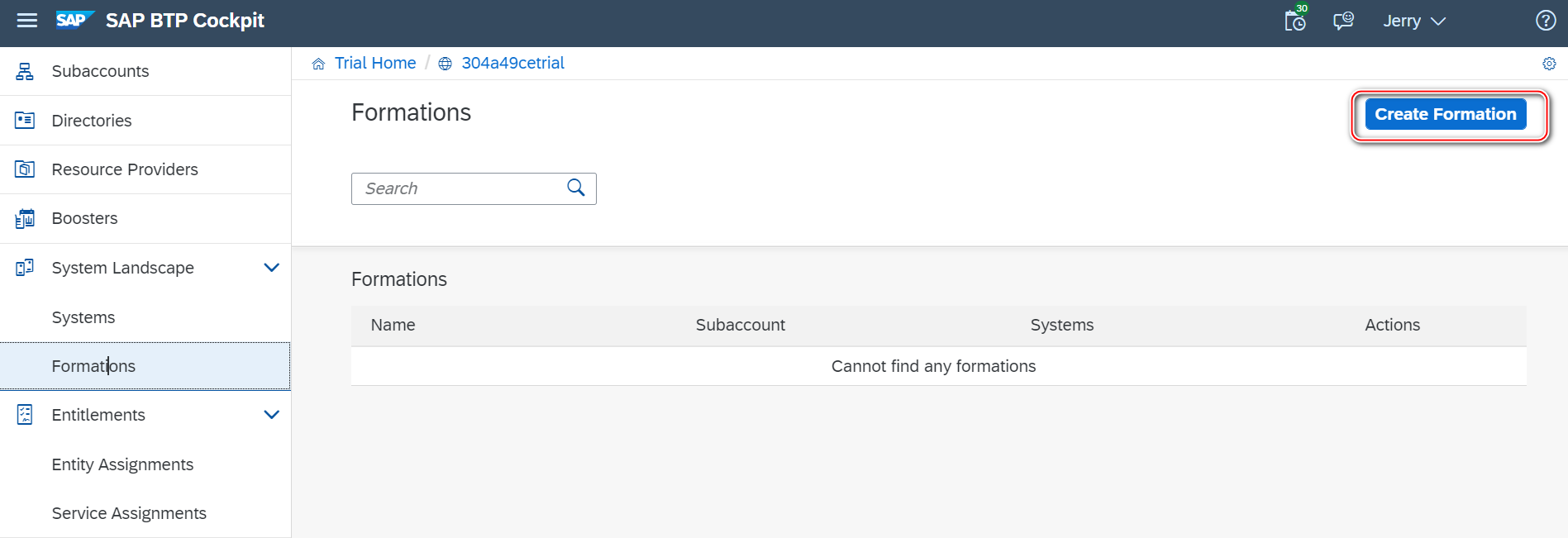

Create a Formation
In this step, you will create a Formation. A Formation is used to connect one or more Systems created in the SAP BTP to a runtime. This step will be performed at the Global account level of your SAP BTP account.
创建一个 Formation,用于将 SAP BTP 里创建的系统同某个 runtime 连接起来。
Select Subaccount 字段选择自己的 subaccount,System 选择刚刚创建的 commerce-mock:

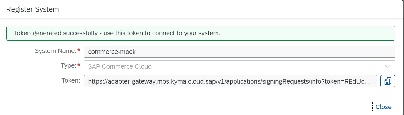

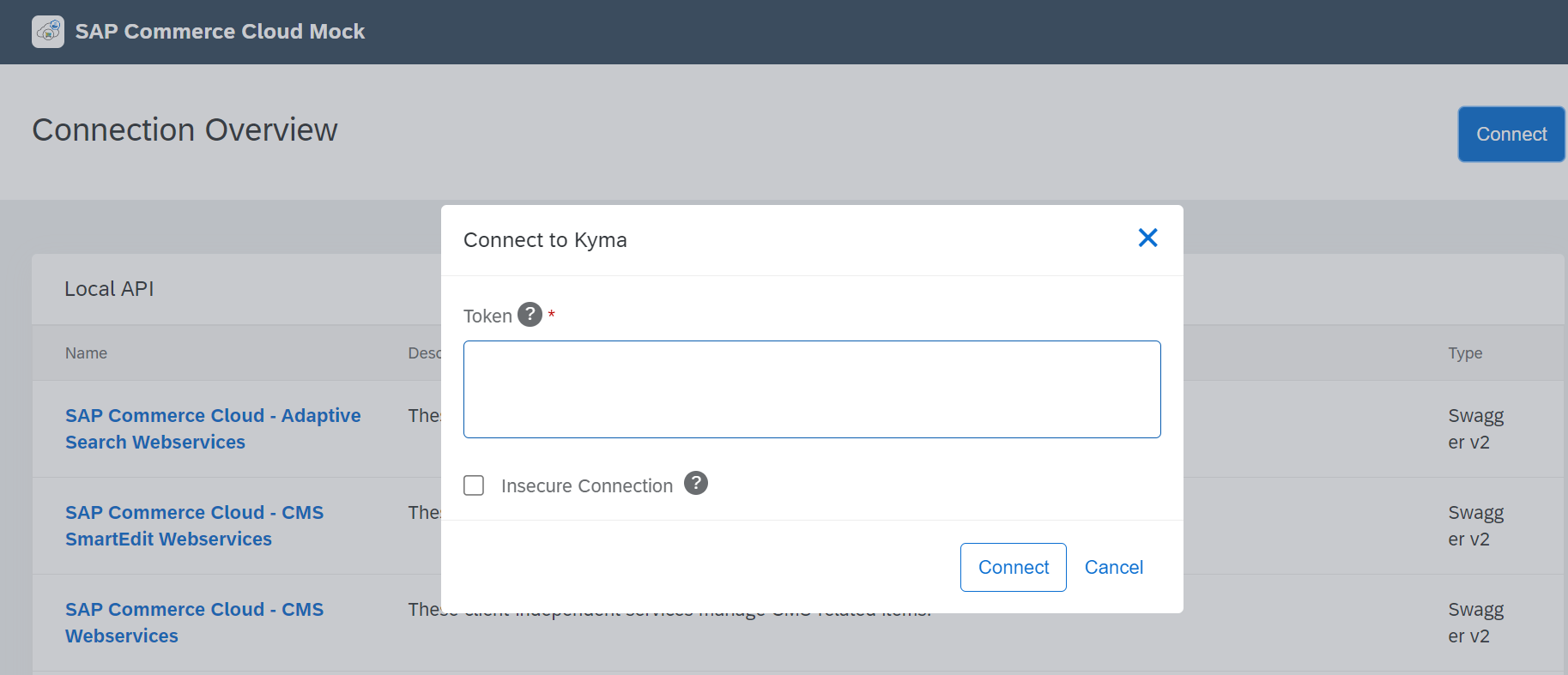

回到 SAP Commerce mock 应用的界面。点击 Connect,这里需要输入一个 token:

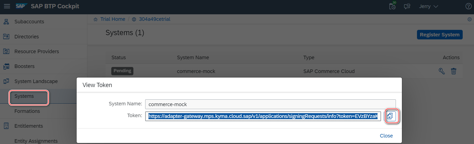

Token 从 System 面板里可以获得:
成功建立连接:

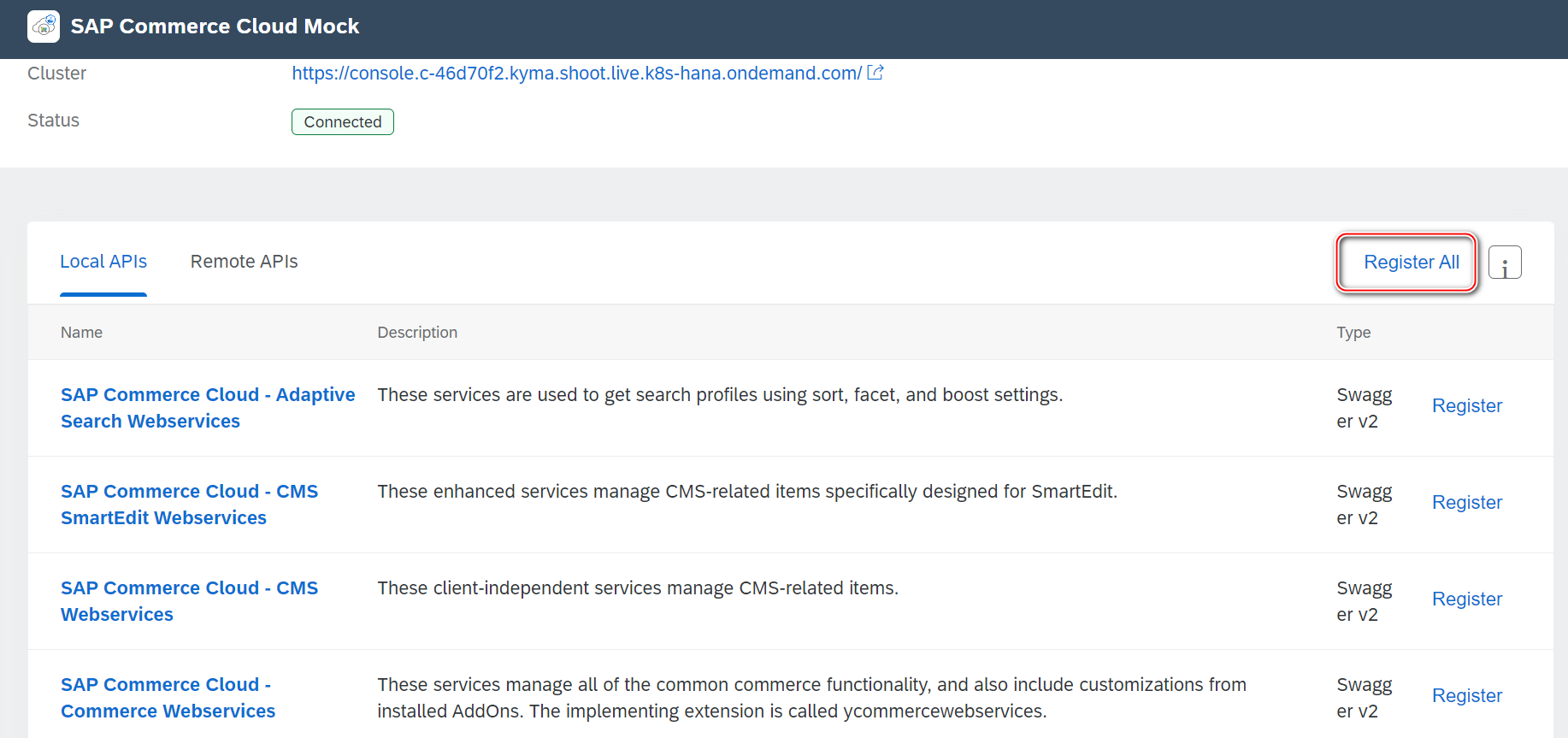

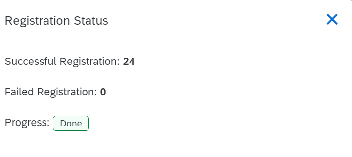

点击 Register All 按钮,注册来自 Mock 应用的所有 API 和事件:
注册成功:

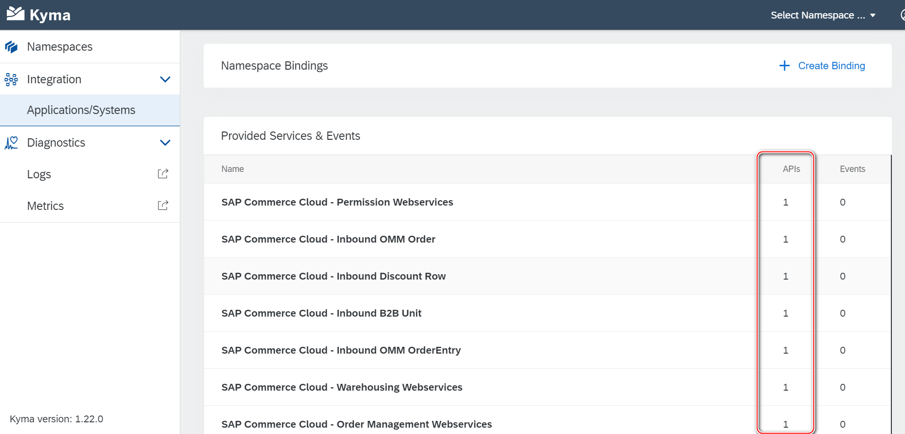

现在回到 Kyma console,能看到 Applications/Systems 面板下多出来一个状态为 SERVING 的应用。
