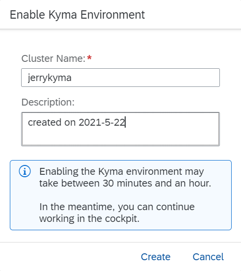

点击 Enable Kyma 按钮:
创建一个 Kyma Environment:

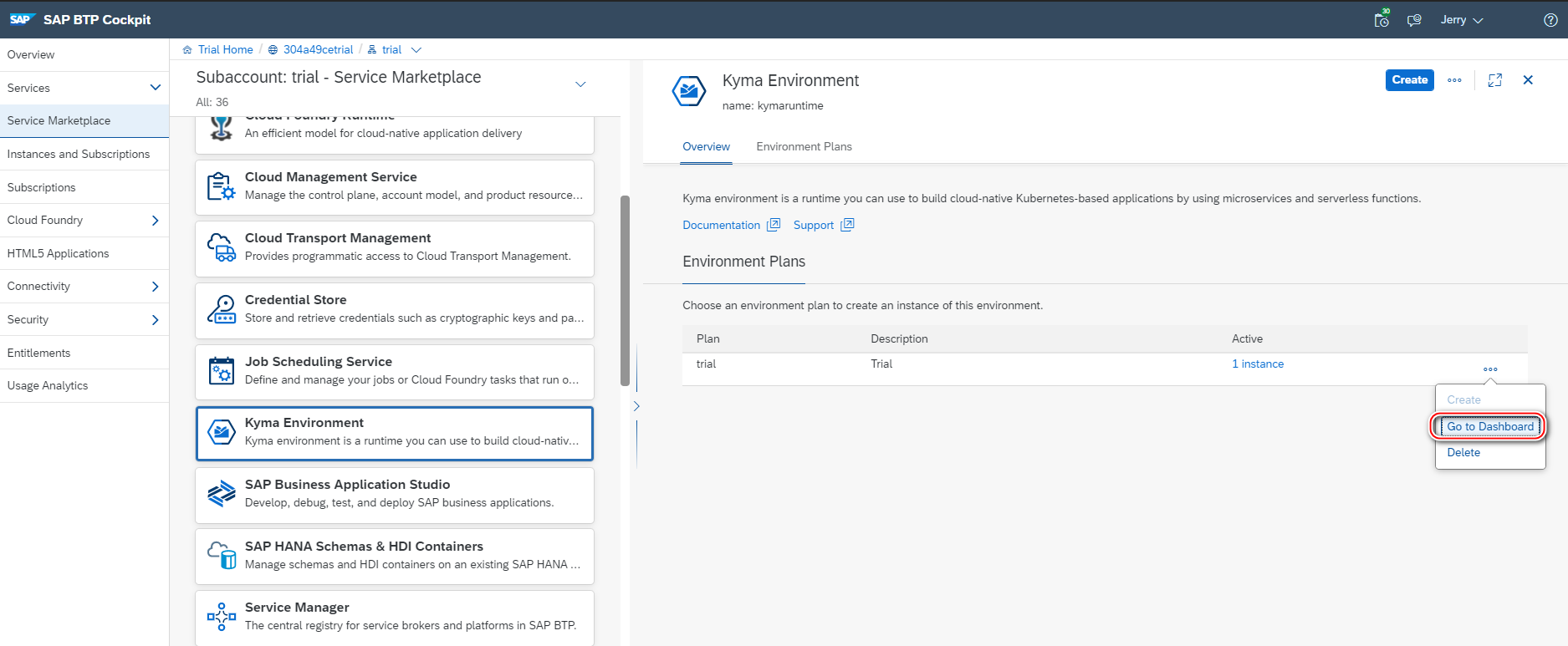

耐心等待环境创建好之后,在 Active 列下面能看到创建好的一个实例。点击 Go to Dashboard:

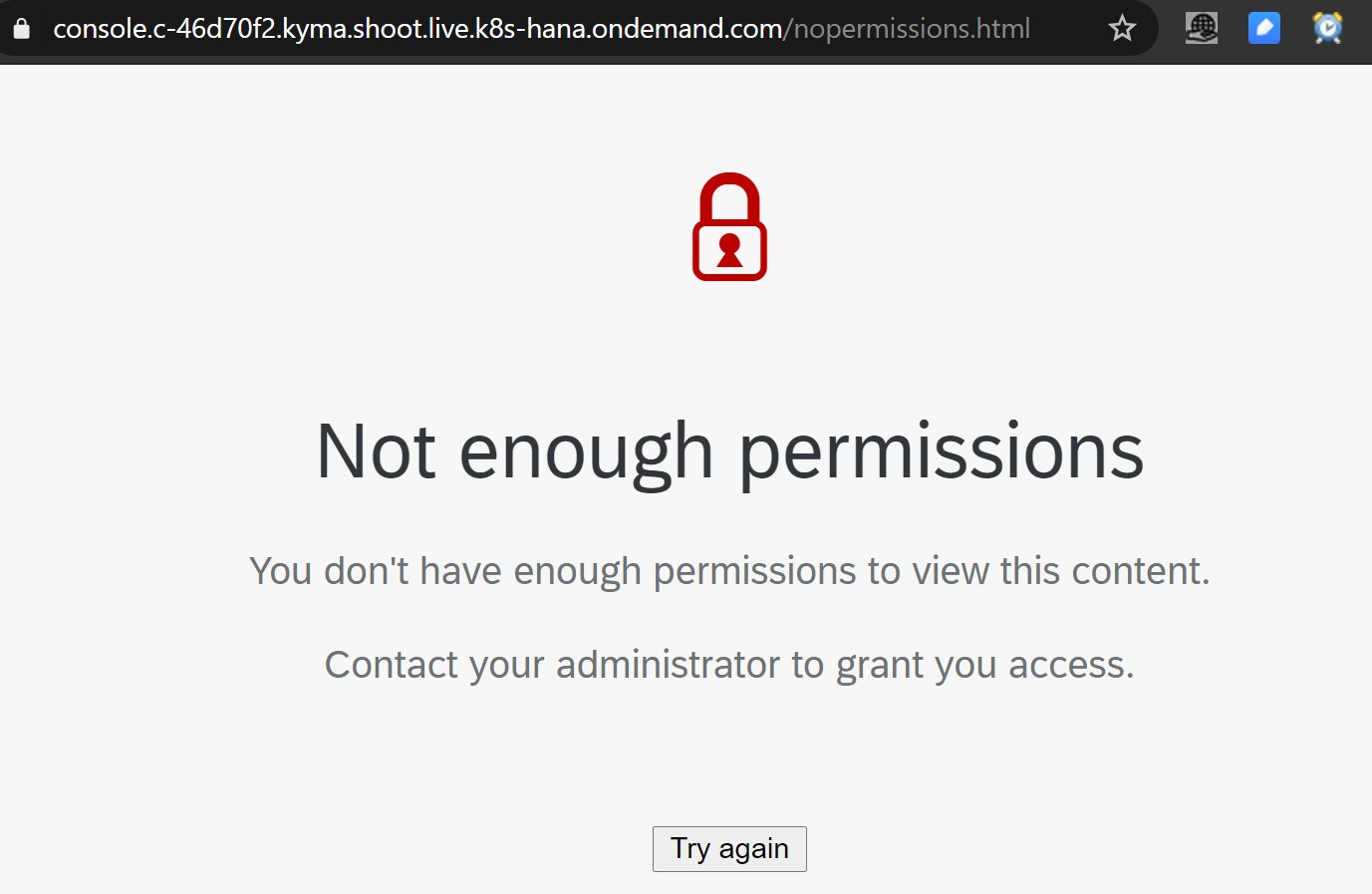

发现遇到下列的错误消息:
Not enough permissions
You don’t have enough permissions to view this content.
Contact your administrator to grant you access.

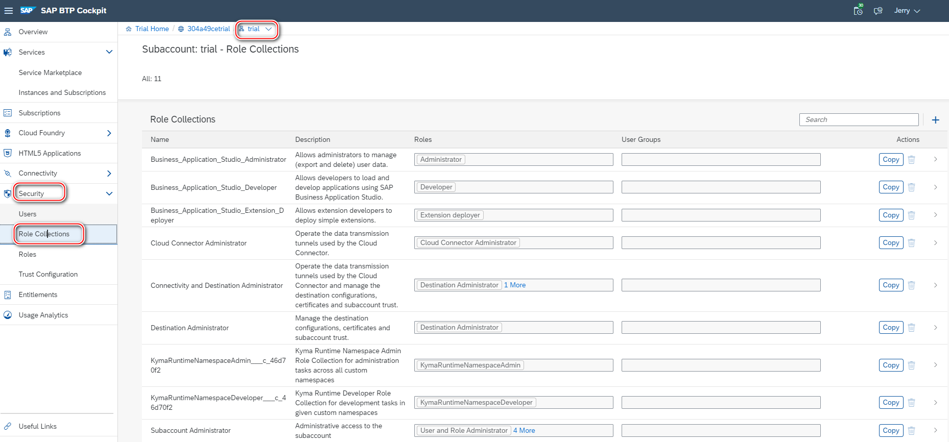

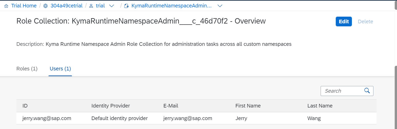

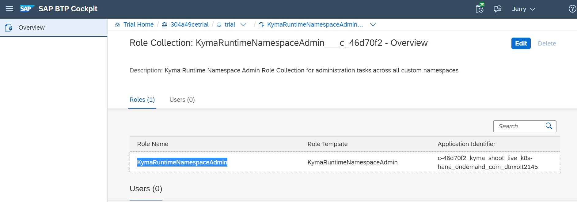

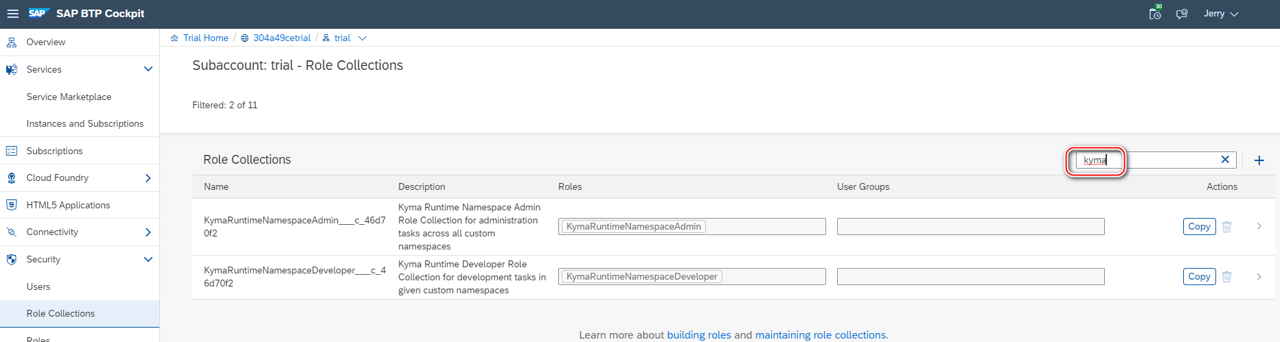

这个错误的根源是我操作的用户 Jerry,缺少打开 dashboard 必需的权限。进入 subaccount 的 security 选项:
根据关键字 Kyma 进行搜索:
选中角色(Role) KymaRuntimeNamespaceAdmin 进入明细页面。点击 Edit 按钮:
假设我期望将自己的用户 Jerry Wang 分配给角色 KymaRuntimeNamespaceAdmin,在ID 字段里输入自己的邮箱地址:
点击 Save 按钮保存:

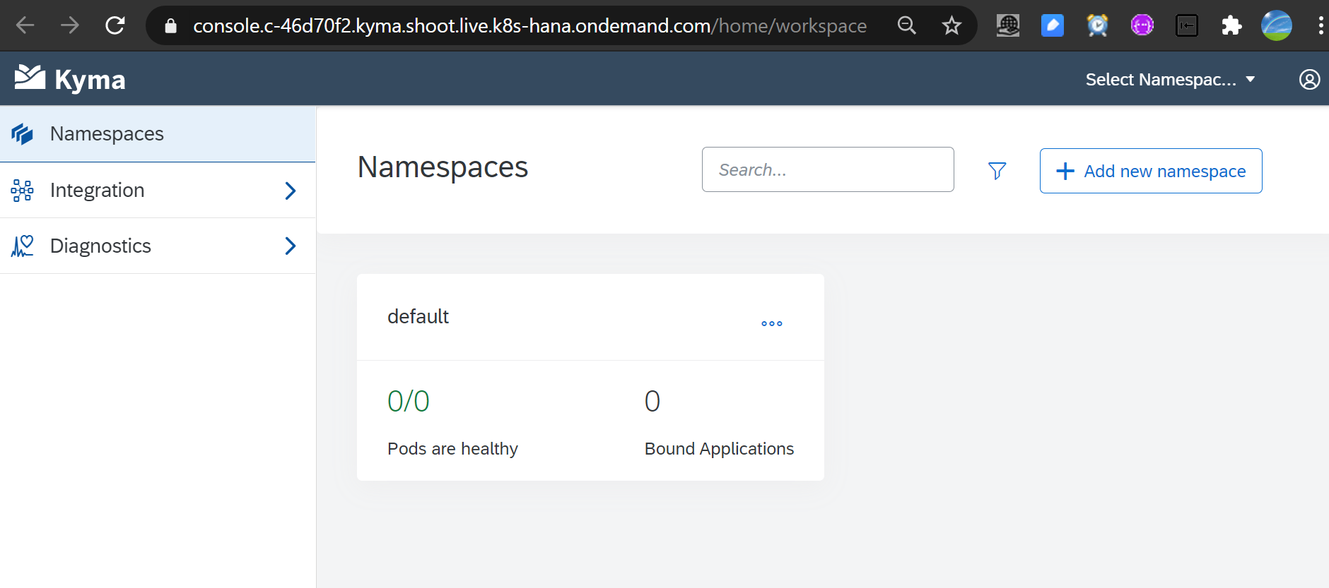

现在再打开 Kyma Console,就没有任何错误了:

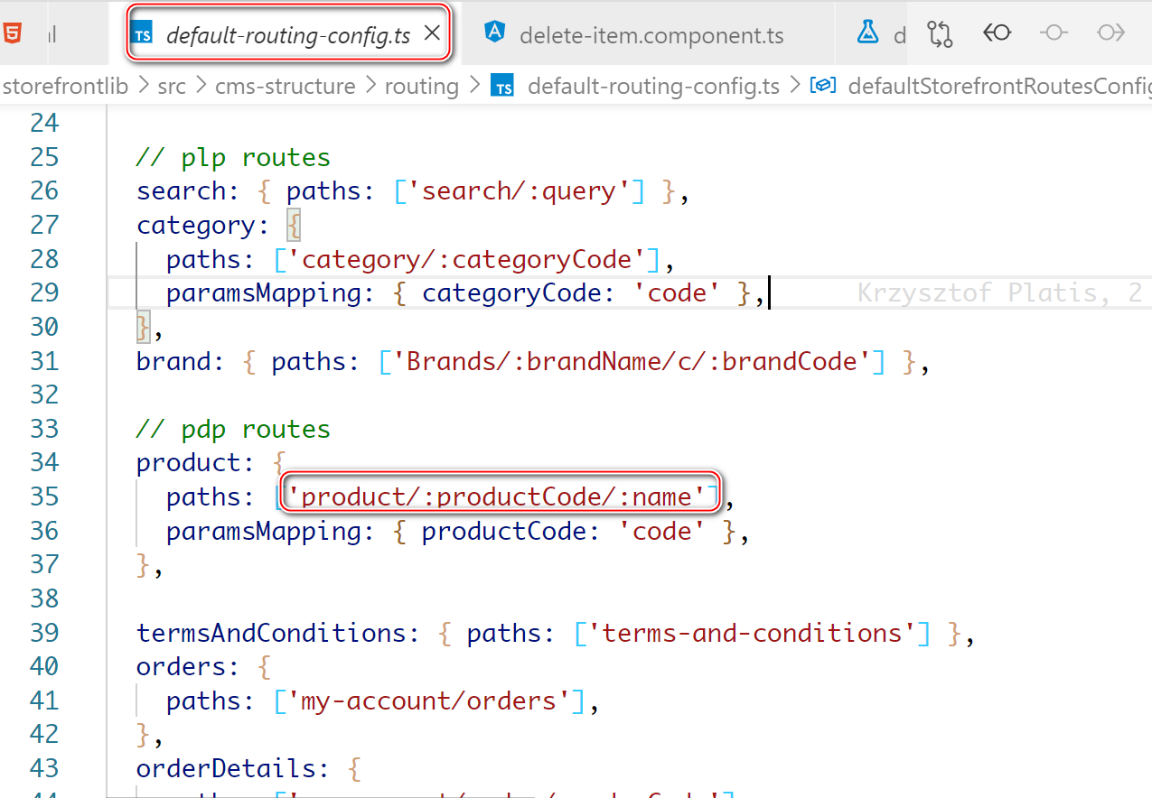

以如下这个产品明细页面为例:
http://localhost:4200/electronics-spa/en/USD/product/553637/nv10
观察浏览器 url 的格式:/product/553637/nv10
在 default-routing-config.ts 里,得知 product/ 后的 553637 代表 productCode,而 nv10 则是 product name.

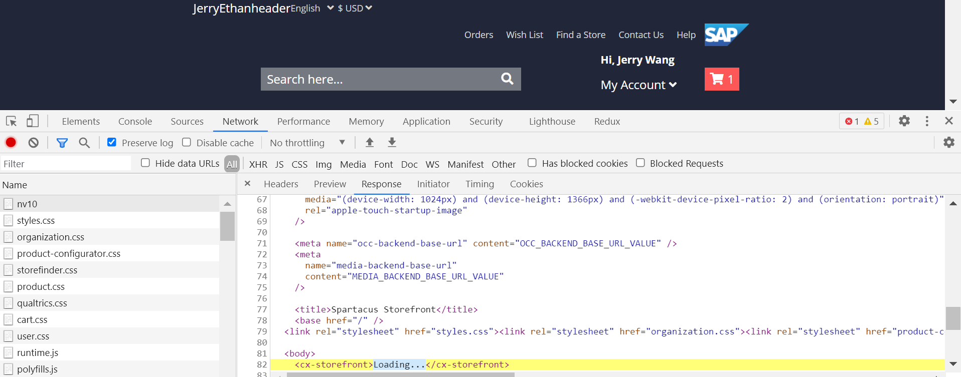

因为我使用的是默认的 CSR 即客户端渲染模式,所以首先看到一个只包含 loading 的 HTML 页面。

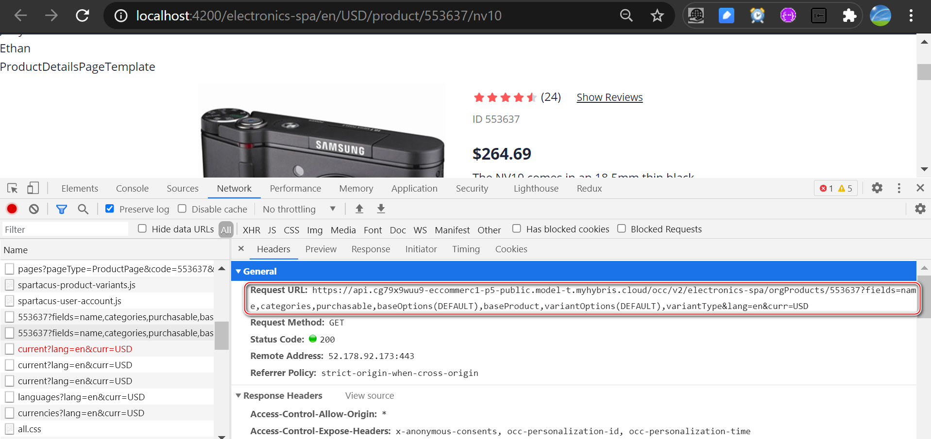

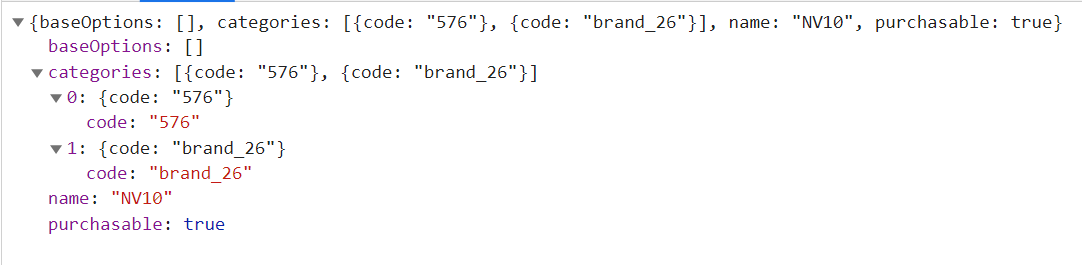

然后看到第一个和该产品信息相关的 HTTP 请求:/occ/v2/electronics-spa/orgProducts/553637?fields=name,categories,purchasable,baseOptions(DEFAULT),baseProduct,variantOptions(DEFAULT),variantType&lang=en&curr=USD
返回的请求响应,从中可以看到,PDP - Product Detail Page 内的很多数据,都不包含在这个响应里。

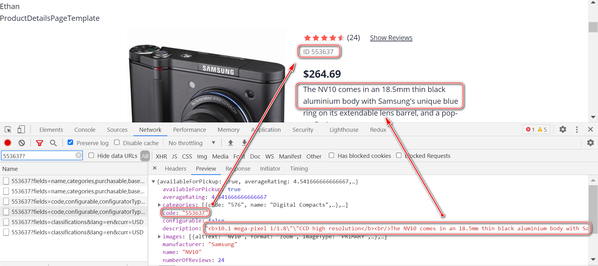

接下来这个请求才是我们要查找的 PDP 明细数据请求:

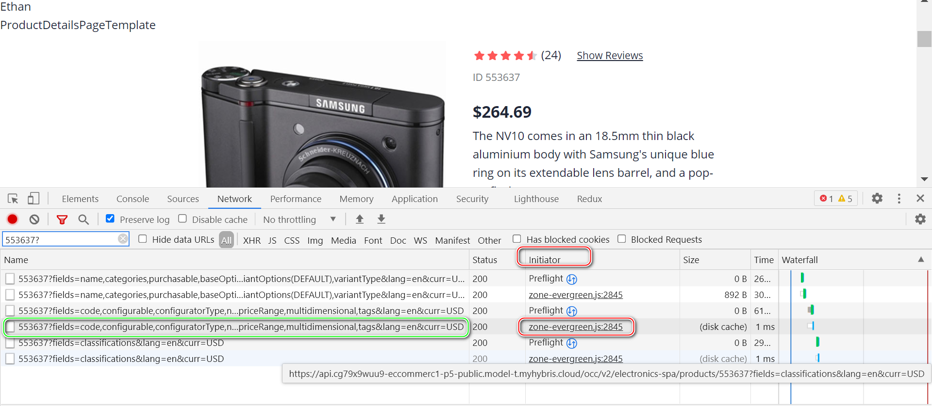

url: /occ/v2/electronics-spa/products/553637?fields=code,configurable,configuratorType,name,summary,price(formattedValue,DEFAULT),images(galleryIndex,FULL),baseProduct,averageRating,stock(DEFAULT),description,availableForPickup,url,numberOfReviews,manufacturer,categories(FULL),priceRange,multidimensional,tags&lang=en&curr=USD

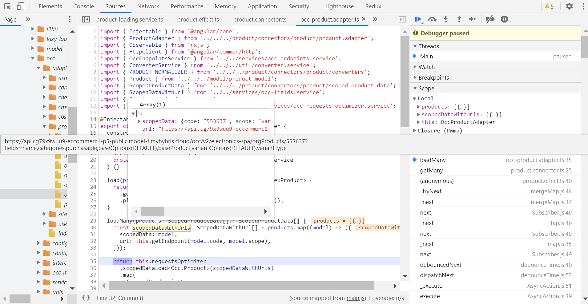

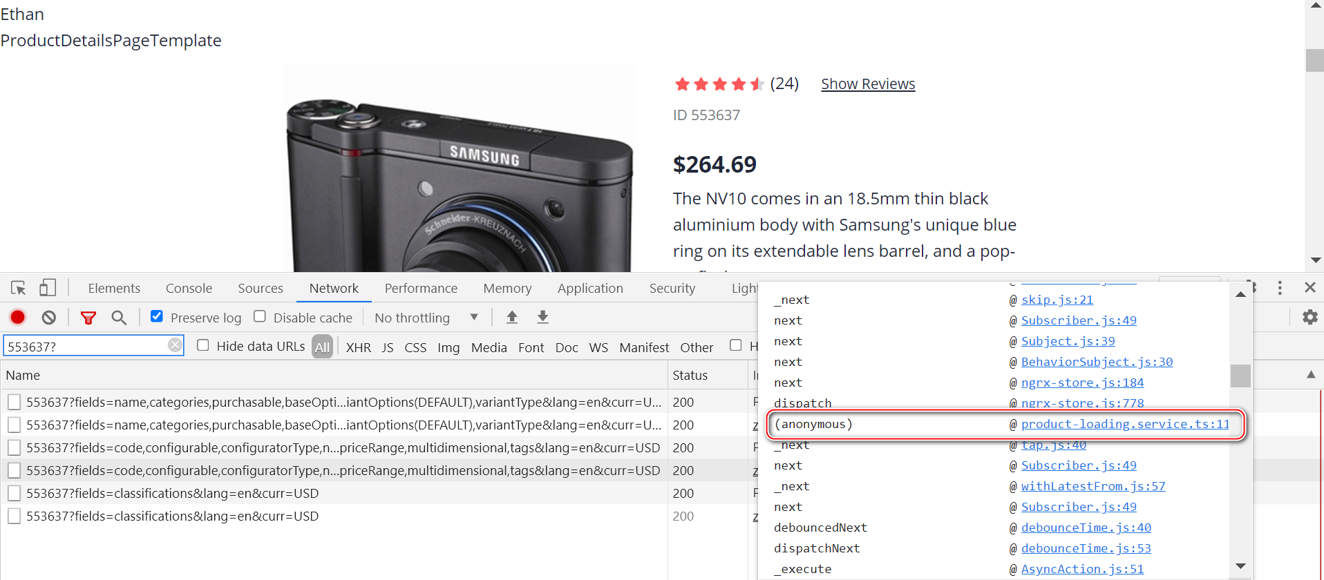

在 Chrome 开发者工具 network 标签页里选中这个 HTTP 请求,把鼠标放在 Initiator colume 上,会弹出调用栈:
耐心往下浏览调用栈列表,直至找到 product-loading.service.ts:

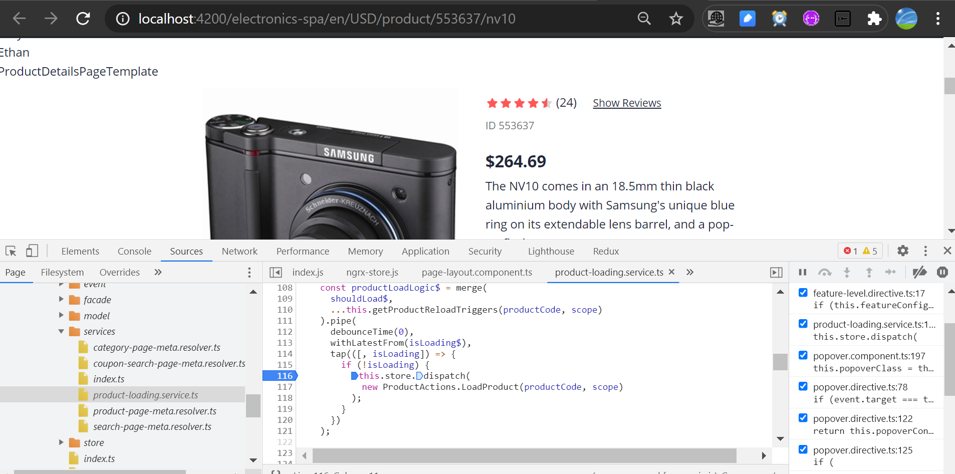

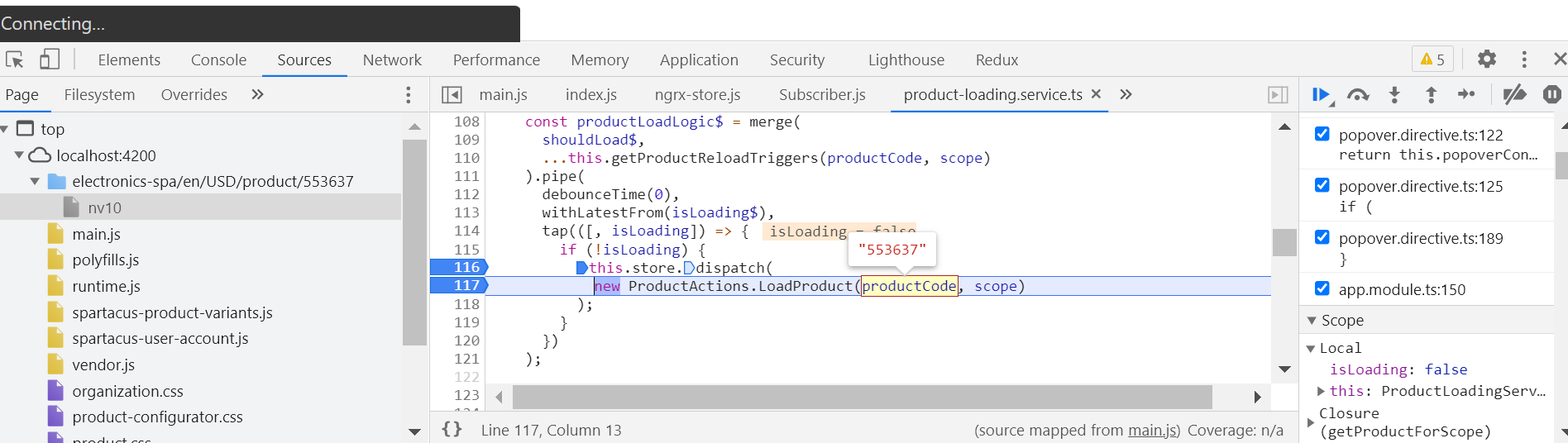

单击该文件,自动跳转到第116行,设置一个断点,按 F5 刷新, 断点触发。第 117 行代码,发送了一个新的 action 到 ngrx Store,类型为:ProductActions.LoadProduct:
断点触发:

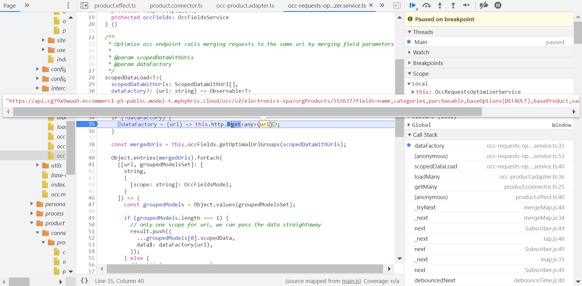

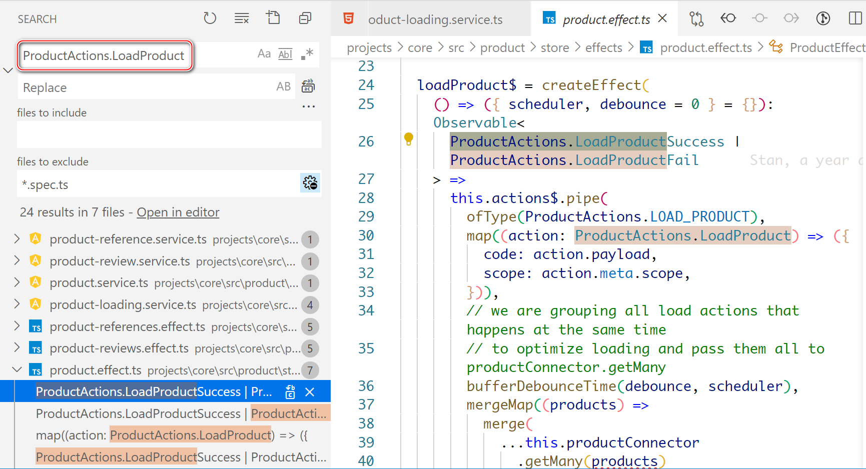

根据关键字 ProductActions.LoadProduct 搜索,即可找到处理这个 action 的 effect 实现:product.effect.ts 文件:

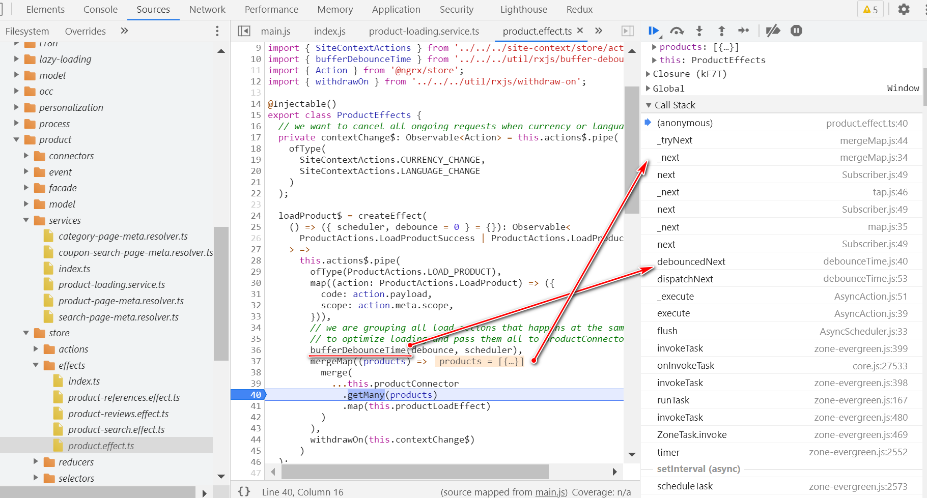

在下图第 40 行设置断点:
下图就是我们最终要找到代码,SAP Spartacus 最终还是通过 http client, 请求对应 url 代表的资源:
url :
“https://api.cg79x9wuu9-eccommerc1-p5-public.model-t.myhybris.cloud/occ/v2/electronics-spa/orgProducts/553637?fields=name,categories,purchasable,baseOptions(DEFAULT),baseProduct,variantOptions(DEFAULT),variantType”

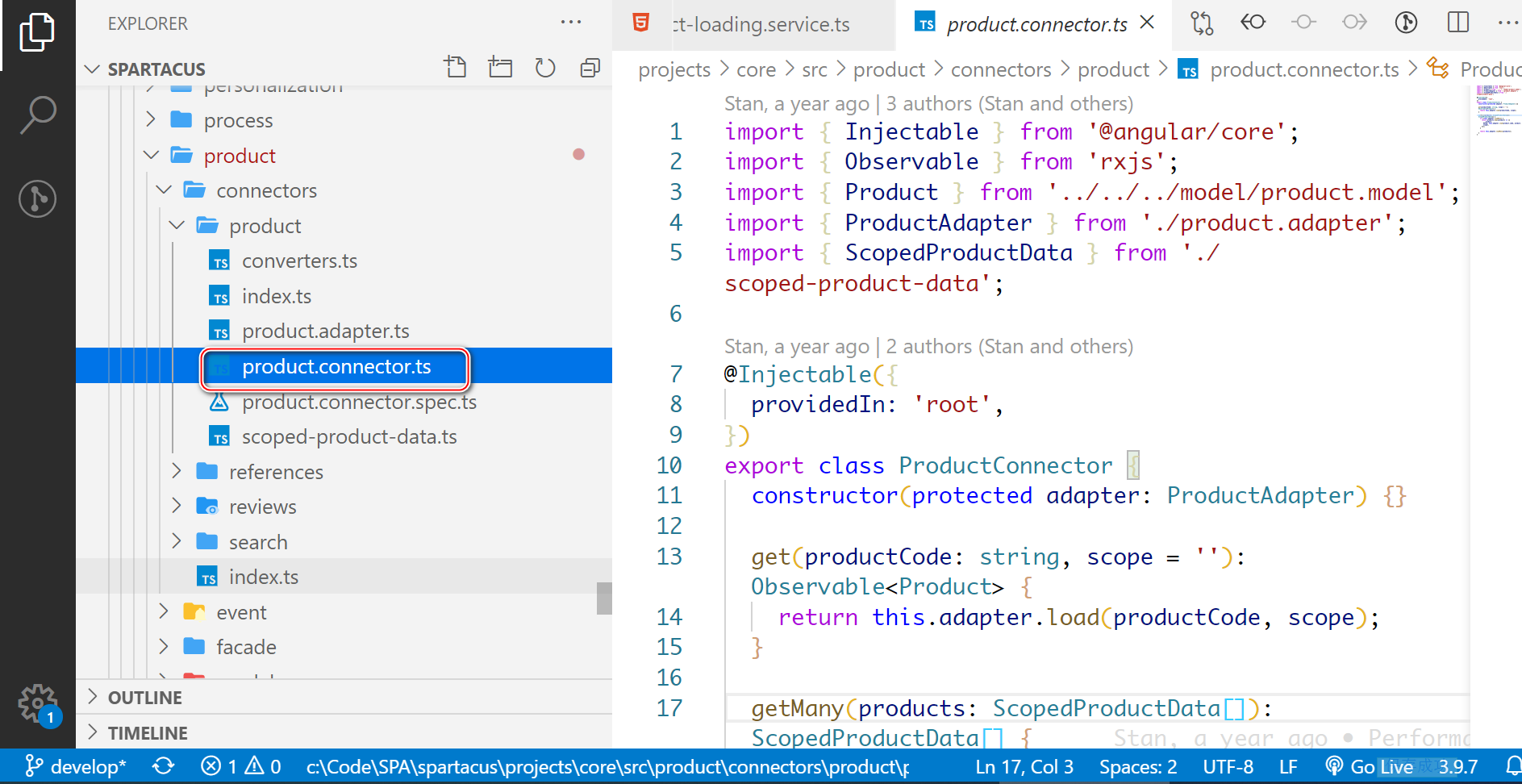

更多细节,请查看下列源代码:
projects\core\src\product\connectors\product\product.connector.ts
