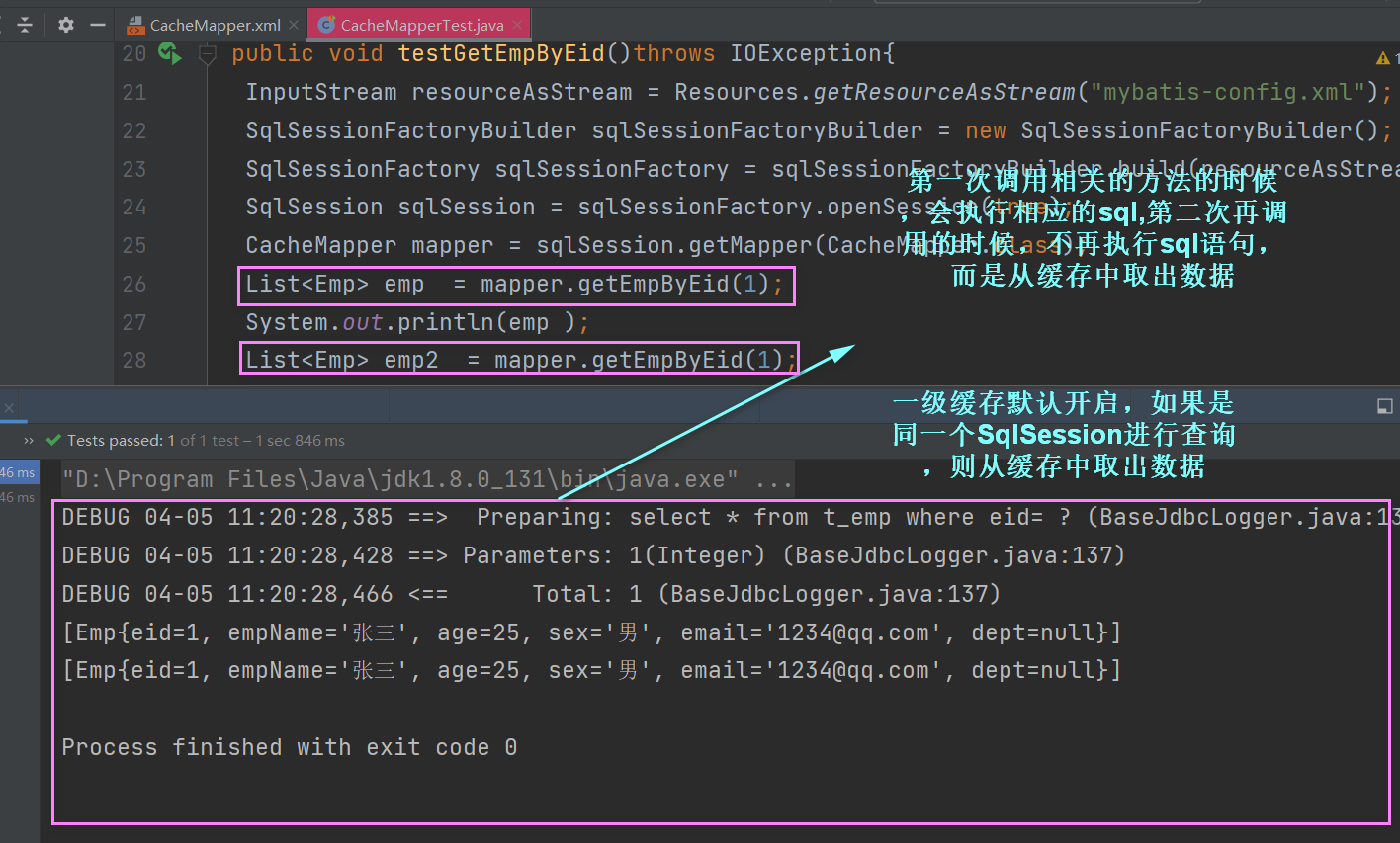

mybatis的缓存分成一级缓存和二级缓存,一级缓存是默认开启的。一级缓存的范围是SqlSession级别的,当我们用SqlSession来查询数据的时候,如果下一次再使用相同的SqlSession进行查询的时候,就会直接从缓存中取数据,如果没有才从数据库中取数据。缓存只针对查询功能有效
接下来测试一下,为了方便看信息,我们在resources中加入log4j配置文件

然后进行测试

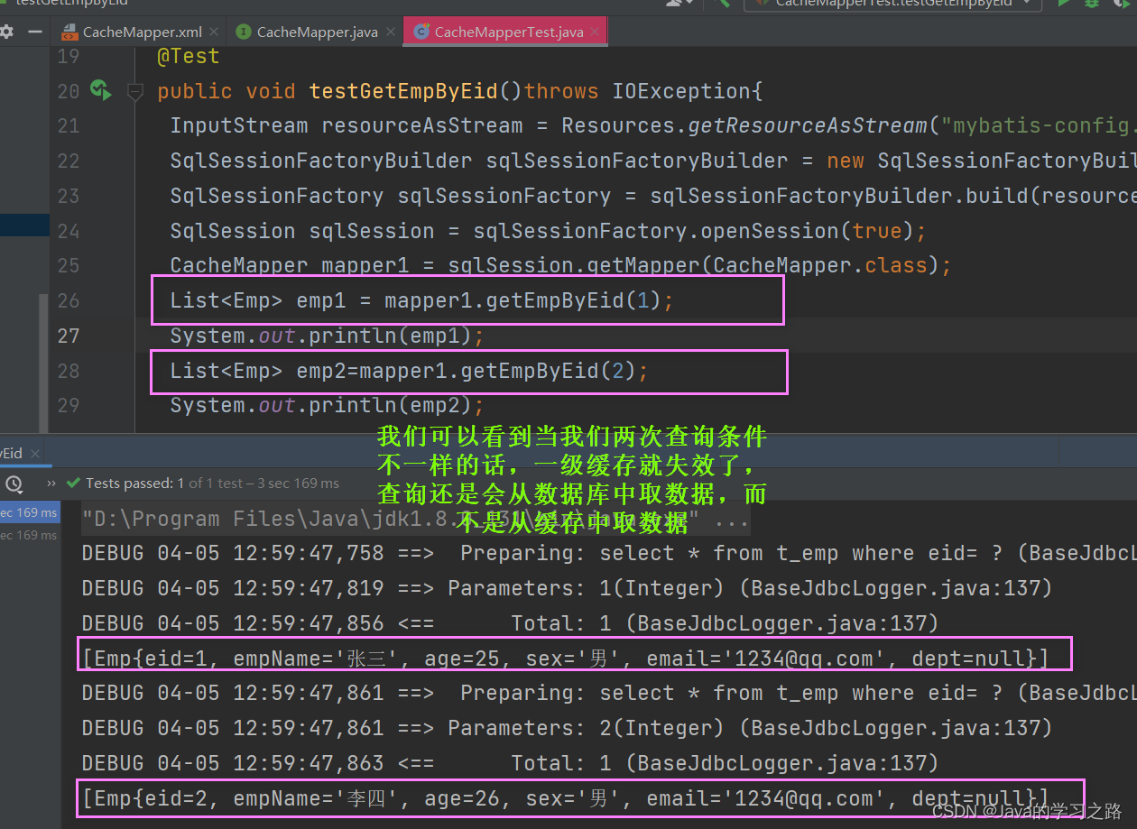

2.同一个SqlSession但是查询条件不同

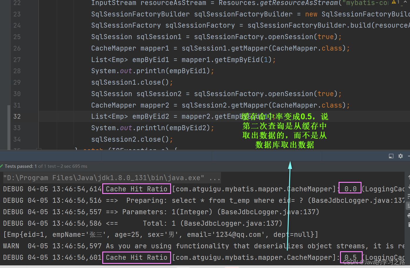

二级缓存是SqlSessionFactory级别的,通过同一个SqlSessionFactory创建的SqlSession查询的结果是会被缓存的,此后如果再次执行相同的查询语句,结果就会从缓存中获取。二级缓存需要手动开启。
2.二级缓存开启的条件
1.在核心配置文件中,设置全局配置属性cacheEnabled=“true” (这个是默认的)
2.在映射文件中设置标签<cache/>

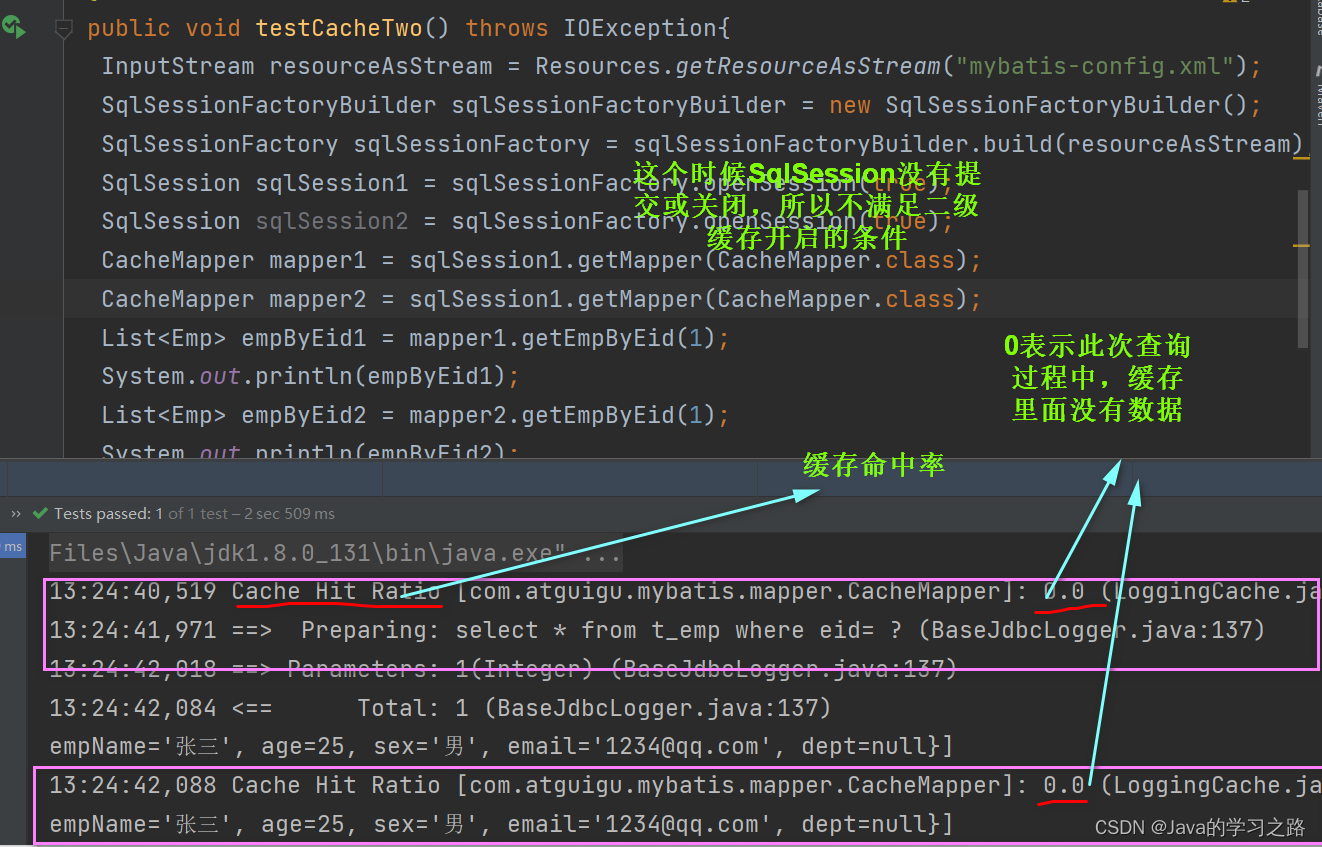

3二级缓存必须在SqlSession关闭或提交以后才有效
如果我们没有提交SqlSession或者关闭SqlSession的时候,那么数据就会保存到一级缓存当中
补充一个知识点:Cache Hit Ratio是缓存命中率的意思
先来看看官方解释
这是一个计算机术语,终端用户访问加速节点时,如果该节点有缓存住了要被访问的数据时就叫做命中,如果没有的话需要回原服务器取,就是没有命中。取数据的过程与用户访问是同步进行的,所以即使是重新取的新数据,用户也不会感觉到有延时。 命中率=命中数/(命中数+没有命中数), 缓存命中率是判断加速效果好坏的重要因素之一。
其实这个解释简单来说就是我们在查数据的时候,如果缓存中有数据,我们就可以从缓存中取数据,代表命中一次。如果缓存中没有数据,就得从数据库中取数据,代表没有命中一次。命中率=命中数/(命中数+没有命中数)
