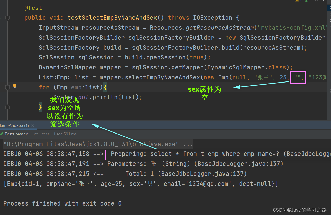

我们很容易想到,可以进行判断,如果不满足条件的话,就不作为查询条件,可以用if标签
![在这里插入图片描述](https://img-blog.csdnimg.cn/6b2d4c52343a4553a662140748782082.png?x-oss-process=image/watermark,type_d3F5LXplbmhlaQ,shadow_50,text_Q1NETiBASmF2YeeahOWtpuS5oOS5i-i3rw==,size_20,color_FFFFFF,t_70,g_se,x_16)
![在这里插入图片描述](https://img-blog.csdnimg.cn/f3c9593cdc0b49bfbfda84c432d7f814.png?x-oss-process=image/watermark,type_d3F5LXplbmhlaQ,shadow_50,text_Q1NETiBASmF2YeeahOWtpuS5oOS5i-i3rw==,size_20,color_FFFFFF,t_70,g_se,x_16)
但是现在这样写的话,其实是有问题的,如果我们的查询条件都为空,那么在sql语句中where后面就没有任何条件了,这样会报错 ,所以,我们肯定希望where关键字也是动态生成的,如果查询条件不存在,那么where关键字就不写出来。我们可以用where标签来解决。

![在这里插入图片描述](https://img-blog.csdnimg.cn/fa7ab75960c94d87bd96054ee89c0585.png?x-oss-process=image/watermark,type_d3F5LXplbmhlaQ,shadow_50,text_Q1NETiBASmF2YeeahOWtpuS5oOS5i-i3rw==,size_20,color_FFFFFF,t_70,g_se,x_16)
> <font size=4 color="vaidvjhdsfef">where标签可以动态生成where,而且当where后面直接跟上的是and的话,可以把and给省略掉
>  如果where标签没有任何内容的话,where关键字也不生成
> 注意:where标签可以自动生成where关键字,并且把内容之前多余的and或者or去掉
> 当where标签中没有内容时,此时where标签没有任何效果,它不生成where关键字
> where标签不能把其中内容后面多余的and去掉
