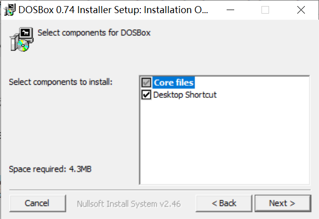

默认和可选安装程序→Next(下一步)。

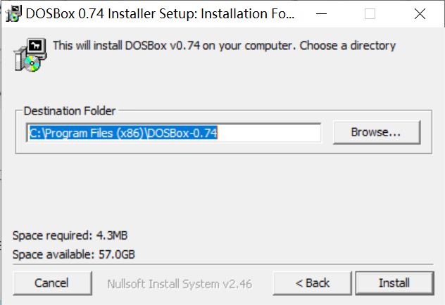

默认安装在系统盘(通常是C盘),如要更改路径点击Browse(浏览)→Install (安装)。
安装完毕,点击Close (关闭)。

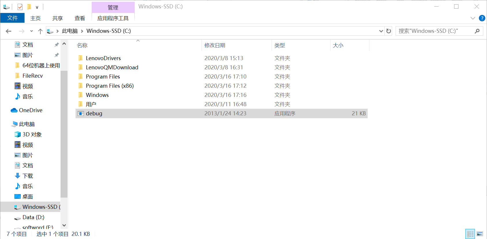

然后将debug.exe文件复制到磁盘(C:盘)的根目录,如保存在C:\盘。

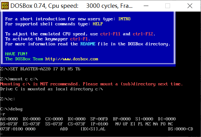

再运行桌面上已经安装好的DOSBox。
然后输入以下命令:
mount c c:
回车
C: 回车
再输入debug (按回车)
安装就完成了。
