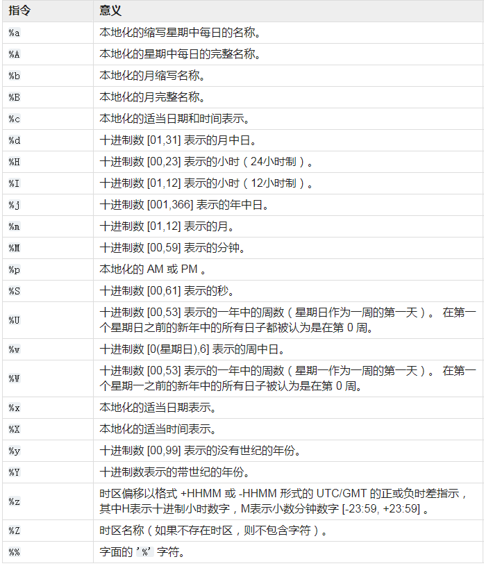

解析和格式化时间
strptime() 和 strftime() 函数可以使时间值在 struct_time 表示和字符串表示之间相互转换。
对于 strftime 函数,其中的参数参考官方即可。
x = time.strftime("%Y-%m-%d %H:%M:%S", time.localtime())
print(x)
