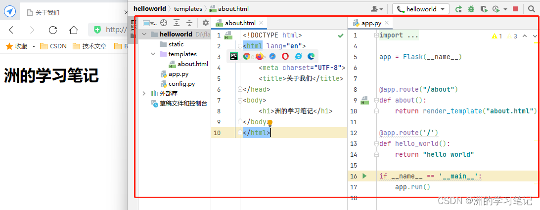

注意模板会在templates里面去寻找这些模板的。所以html需要放在templates下进行操作。
也可以通过更改 Flask(name,template_folder)来修改模板的地址,但是一般不会这么做。
通过render_template来渲染模板。

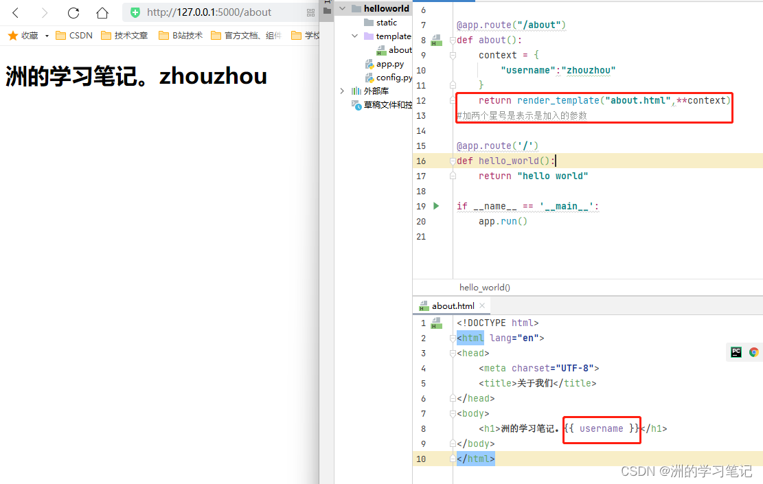

如果想要传递变量到模板之中,可以把变量定义成字典,然后再render_template中通过关键字参数的方式传递过去。

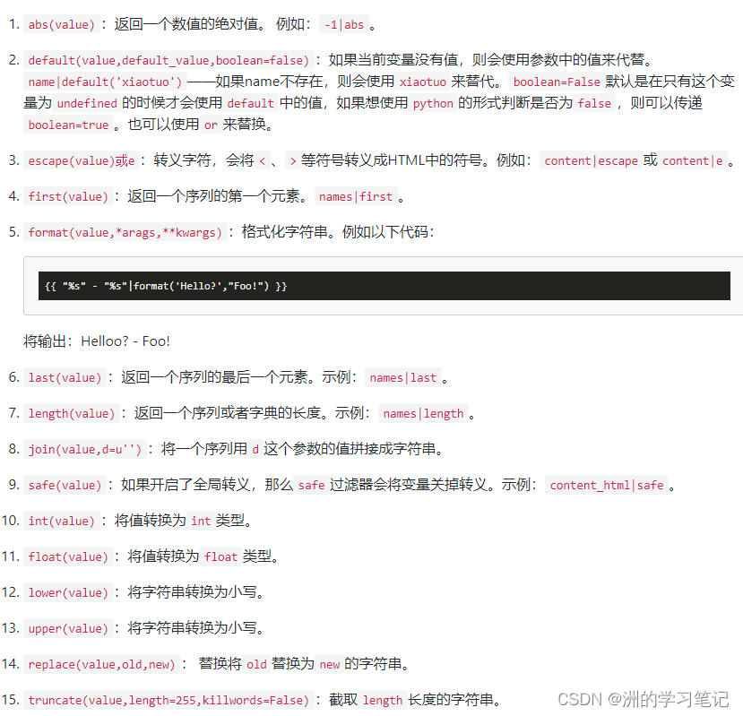

过滤器是通过管道符号(|)进行使用的,例如:{{ name|length }},将返回name的长度。过滤器相当于是一个函数,把当前的变量传入到过滤器中,然后过滤器根据自己的功能,再返回相应的值,之后再将结果渲染到页面中。Jinja2中内置了许多过滤器,在这里可以看到所有的过滤器,现对一些常用的过滤器进行讲解:
html中不能使用python中的一些函数等等。过滤器就是可以使用一些来进行类似内置函数的操作。
join过滤器:将一个序列变成字符串。
使用了join过滤器的情况如下:

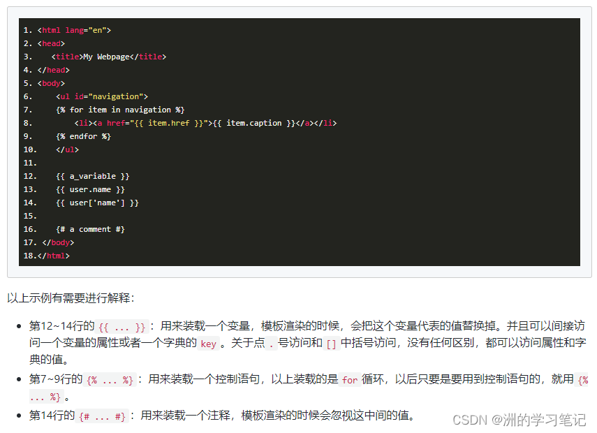

{% %}就可以使用控制语句了。{{}}两个花括号是使用变量的值。

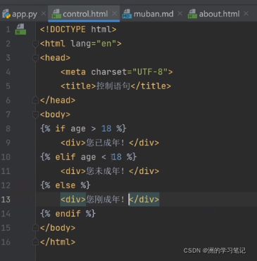

if
然后通过**context把变量传进去。
这样访问about的时候,就会看道 您刚成年这四个字,因为传进来的变量值是18。

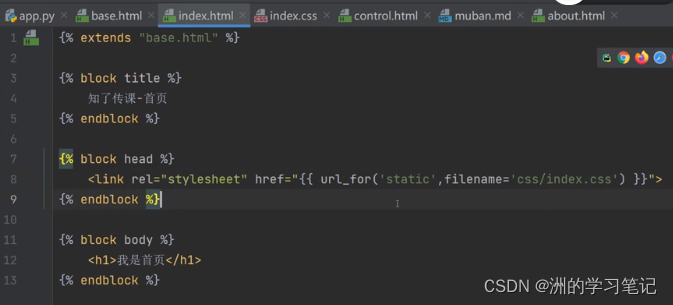

首先定义父模板。
首先title中,使用block进行预留title给子模板使用。
接下来其他的模板就可以进行继承了。
使用 extends 进行继承就可以了。
具体的形式如下图所示:
