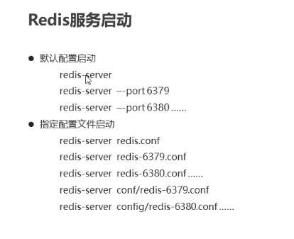

linux下指定端口启动redis
如果想起多台redis的服务,那么就需要通过这样来启动。
  • redis-server --port 5380

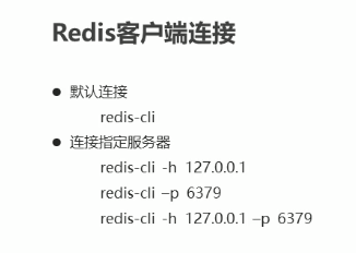

    更换完毕之后,连接的客户端应该这样连接:redis-cli -p 5380.
    这种方式就是带着参数来启动服务器,并且连接端口号。
linux通过启动配置文件启动redis

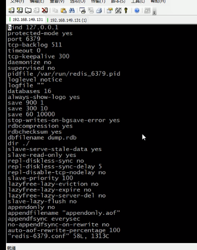

  • 可以通过redis.conf配置文件来启动redis
  • 通过linux命令 cat redis.conf 来查看文件
  • 发现这个文件上有很多杂七杂八的东西 于是通过 cat redis.conf | grep -v “#” |grep -v “^$” 来去掉#开通的和空白的东西
  • 这个原始文件不要改动,可以将里面的另一份内容放到另一个文件中。
    然后vim编译一下这个6379文件。
  • 可以删掉一些配置,直到留下一些重要的东西。

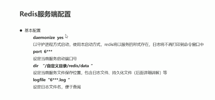

  • daemonize yes 是守护进程的方式 启动
  • logfile “6379.log” 是打印日志
  • dir /redis…/data 是对应的生成的文件放在哪个路径下 得有这样的目录(需要创建 mkdiri data ,然后查看data的地址 就可以了)
  • 然后就可以通过配置文件启动了

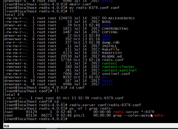

  • redis-server redis-6379.conf 就可以启动了
  • 通过ps来查看是否后台启动了,同时需要过滤一些东西不然查看到的ps太多了
  • 命令如下:ps -ef | grep redis-在这里插入图片描述
    就可以查看到已经有6379这个服务了

  • 在redis的路径下,mkdir conf文件夹,把6379conf移动进去就可以,mv。

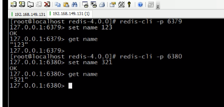

  • 如果想启动多个端口的服务,那么就可以把配置文件复制一下就可以了
  • 通过cp就可以了。
  • 然后就可以vim redis-6390.conf 进行更改。
这样就配置好了,然后正常启动就可以了。
然后通过连接服务端查看是否流程了。
