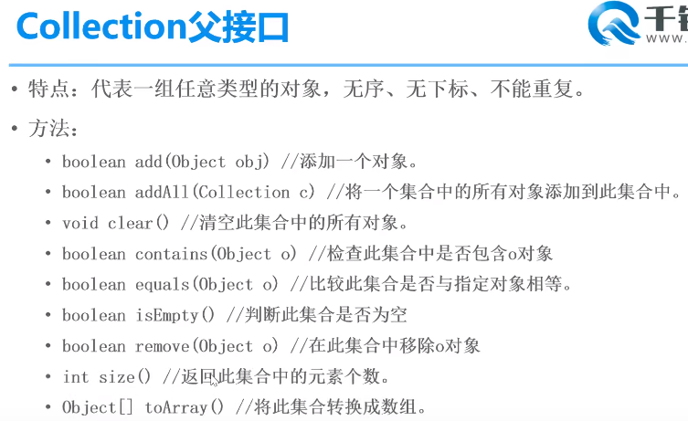

Collection体系集合
iterator()是collection的元素上进行迭代的迭代器。
Collection实践

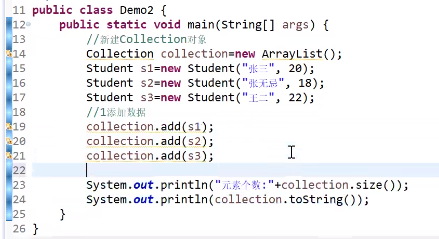

1、添加元素
2、删除元素
3、遍历元素
4、判断
  • 首先创建一个集合,并添加元素。
  • 在这里插入图片描述
  • 删除元素、与清空元素
  • 判断集合是否包含这个元素
  • 在这里插入图片描述

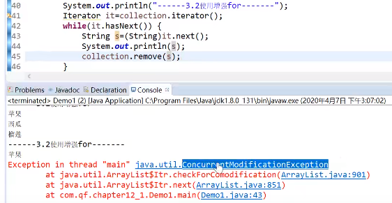

    迭代过程当中,是不允许使用collection的删除方法的。
    迭代器要求在迭代过程中,不可以使用集合的其他方法来并发修改。
    如果想删除的话,那么就可以用迭代器自己的方法,改成it.remove()就可以了。

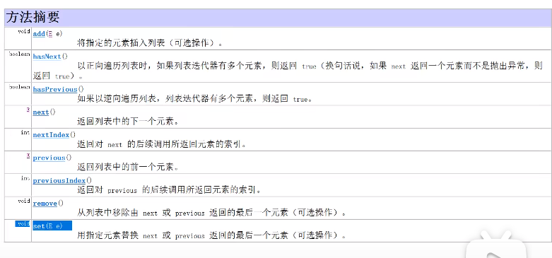

  • list中多了两个迭代器。
  • 在这里插入图片描述

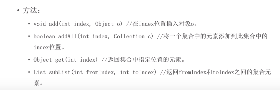

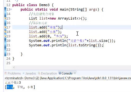

list子接口的使用
list的遍历1:for遍历
lisit的遍历2:使用增强for
list的遍历3:使用迭代器
list的遍历4:列表迭代器
list案例
  • 注意这里的20不是基本类型的20.而是Interger类型的20.因为集合是不能装基本类型的,所以被进行了自动装箱。
  • 同时注意remove(20)是删除第20个位置的,而不是删除20这个对象。
  • 如果一定想使用20来删除,需要装箱来删除。list.remove(new Integer(20));就可以做到了。
  • 而这里之所以能使用new来删除,是因为整数缓冲的原因。
    关于整数缓冲是因为自动装箱自动为-127-127准备了自动装箱,地址是一样的,直接进行已经有的对象进行了复用。

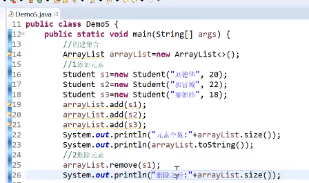

ArrayList
使用

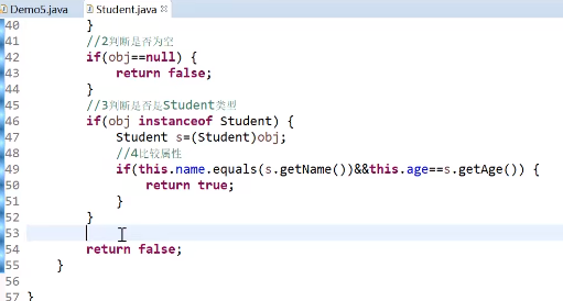

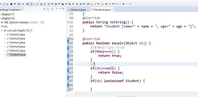

这样进行删除是行不通的,因为他是进行equals进行比较,equals比较的是地址,一比较发现地址不一样。如果非要进行这样删除,那就重写equals的方法就可以了。(前面的tostring已经重写了)
这个时候进行重写后重新运行,发现已经进行删除了。

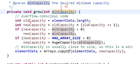

ensureeCapacityInternal 增长修改个数。这个时候 最开始size是0.
如果if里面成立的,那么就去一个比较大的,即size+1等1,肯定是小于10的,于是让其mincapacity等于10,即改为默认容量10了。
然后跳转到下一步ensureExplicitCapacity中,接着看这个源代码
10-0>0成立,然后进入到grow,然后就是数组进行扩容的代码了。
grow代码是核心。
oldcapacity是0,然后右移一位,还是0.(右移一位相当于除以2)
然后0-10小于0,然后赋值给newcapacity为10了。
然后就给elementdata赋值了10.所以添加第一个元素的时候,就是容量变成10了。
如果第11个加进来,一切按照刚刚的流程进来,然后在grow进行第二次变化。
于是elementdata就变成了15.
扩容总结
每次扩容为原来的1.5倍。

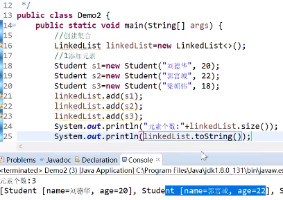

LinkedList
链表结构,双向链表,增删快,查询慢。
使用
  • 删除 remove() 清除 clear()
  • 遍历
  • for遍历、增强for
  • list的迭代器要更强一点,有前后方向可以选择的。
  • 判断是否存在:contains(s)
  • 获取位置 indexOf (x)

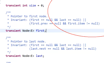

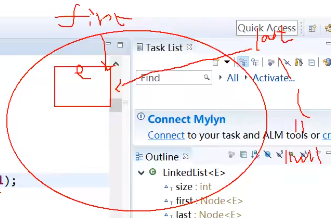

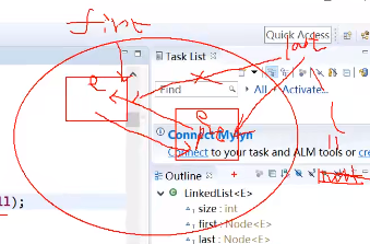

源码分析
first指向第一个元素 size是大小 last指向最后一个元素
进入到linklast的代码。
创建 了一个l局部变量,l等于last,l其实也是空null。
然后创建了newnode。
