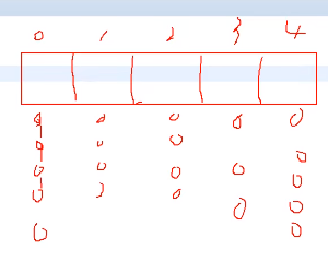

  • 使用了哈希表。
  • 使用 HashCode计算元素 的存放位置。
  • 当 存入元素的哈希码相同时 ,会调用equals进行确认 ,如 结果为true,那么拒绝后者存入。
  • 存储结构:哈希表(数组+ 链表 +红黑树)
可以理解成火车站窗口买票排队,
每个人根据hashcode来计算,计算去哪个窗口,如果没有元素直接放入,如果有元素了,那么 比较equals,一样就放,不一样就弄 一个链表。

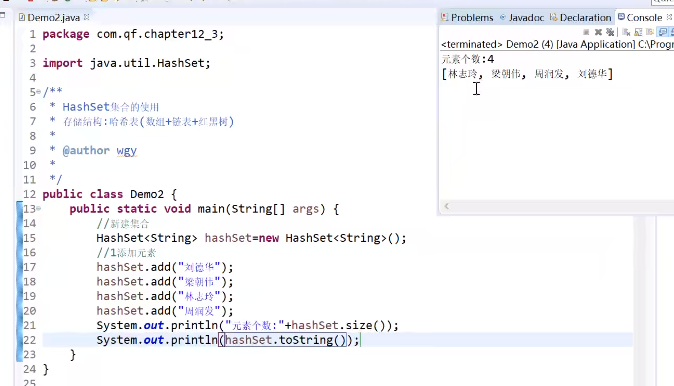

hashset使用
HashSet <String> hashSet = new HashSet<这里的string可以写也可以不写>();
  • 1
  • 2
  • hashset的遍历。
  • 在这里插入图片描述
使用迭代器:
Iterator<String> it = hashSet.iterator();

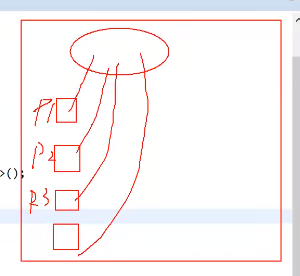

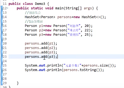

hashset使用2
注意最后一个p3是不能加进去的。
persons.add(new Persons(“梁朝伟”,25)能不能成功能。
答案是能。
由于是new的方式 ,相当于这个是 没有名字的一个新的对象,所以 可以添加进去。

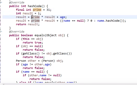

如果要使刚刚的new student是同一个对象 ,那么重写hashcode方法就可以了。
这个时候如果 年龄和名字一样,那么就肯定是一样的了,这个hashcode就一样了。

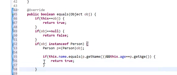

这个 时候 重写equals方法就可以使他们不加进来。
  • 首先判断是不是同一个,如果是同一个就没必要比 了,returnture。
  • 然后比较obj是不是为空,为空返回false即可。
  • 然后判断obj是不是instance of person的类型,就进行一个强转换进行接收然后进行比较 ,如果 名字那些都一样就返回一样。
    删除也是这样 的,如果remove(new。。。)也是可以删除的 。因为 重写了方法。
    这个是可以 编辑器自带的 提供 的 生成重写代码,思路基本一致 的。
    为什么使用31呢,是因为31是一个prime质数 素数。
    这样可以尽量减少散列冲突。即hashcode计算出来的位置尽量不一样
    除此之外还可以提升效率,因为31*i=i左移5位再-i。(i<<5-i)这样效率更高一些。
