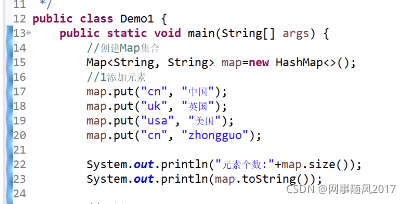

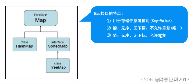

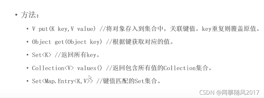

说白了,Map就是 键值对,存储一对数据 。允许用null作为key或者value。
Map接口使用

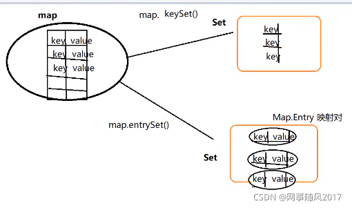

  • map的遍历
  • 注意keySet()方法是得到的key的set形式的集合,所以要以set来接着。
  • 在这里插入图片描述
  • entrySet(),Entry是映射对,有key也有value。
  • 方法代码:
Set<Map.entry<String,String>> entries = map.entrySet();
for( Entry<String,String> entry : entries) {
System.out.println(entry.getKey()+ entry.getValue());
注意 entry是内部接口,所以需要map.entry。
效率是第二个高,因为第一个key拿到了还得遍历进行拿value的操作,而第二个直接拿了 全部了键值对一次性把key和value都拿了。

默认构造初始容量是16,加载因子是0.75.也就是 当超过百分之75,开始扩容,这就是加载因子的意思。

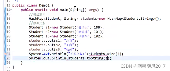

那么students.put(new Student(“沙和尚”,102),“南京”);
是可以加进来的,这下就有两个沙和尚了。
其实是因为对象内存地址不一样就进来了,因为new是在堆空间进行了。

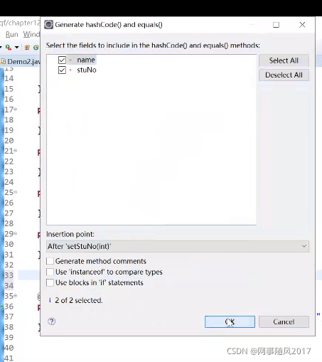

使用key可hashcode和equals作为 重复判断,默认hashcode是以地址来计算的。
如果想一样的话不给加进来,那么就需要重写hashcode和equals方法。
在eclipse 中可以直接使用软件 生成重写的。
这个就是重写的方法。

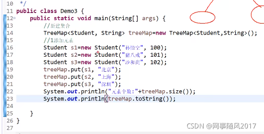

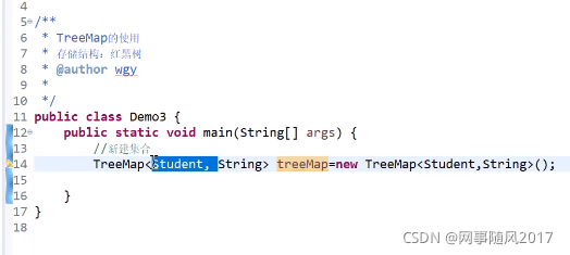

TreeMap
实现了SortedMap接口 (是 Map的子接口),可以对key自动排序。
数据存储结构也是红黑树。
