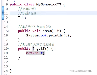

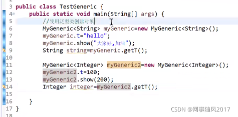

泛型类
写一个泛型类

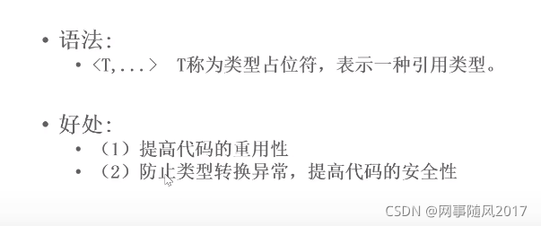

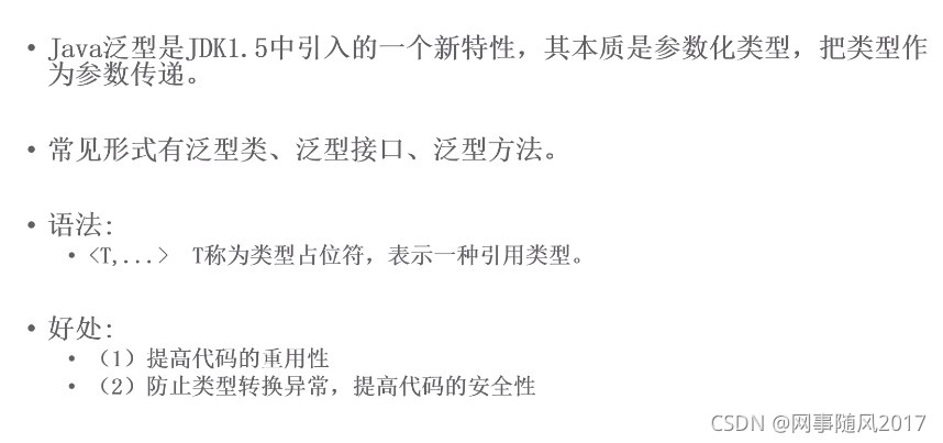

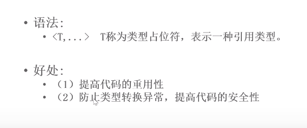

语法:类名 T就代表数据类型的占位符 运行的时候要表示一种引用类型,不可以是实际类型,同时可以写多个占位符,用逗号隔开即可。

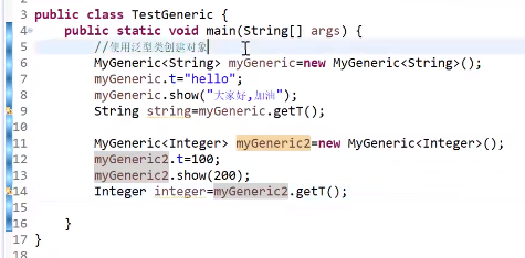

  • 使用泛型创建变量
  • 还可以添加方法作为方法的参数
  • 还可以使用泛型作为方法的返回值
  • 需要注意 的是不同泛型对象不能相互 复制。

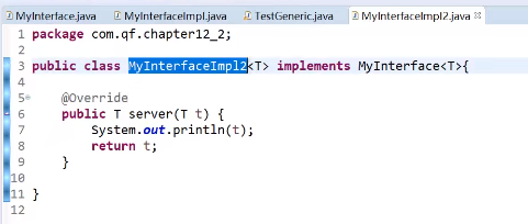

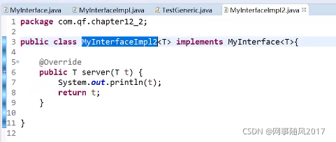

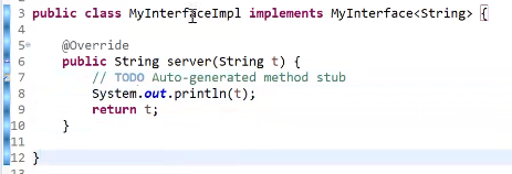

由于接口是不能实例化的,所以需要写一个实现类。
在实现接口的时候必须在使用的 时候必须写清楚什么类。
联动泛型类和泛型接口。

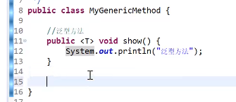

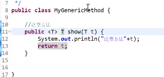

泛型方法
如果是T那么就是就是返回T 类型的,void就不返回 就可以了。

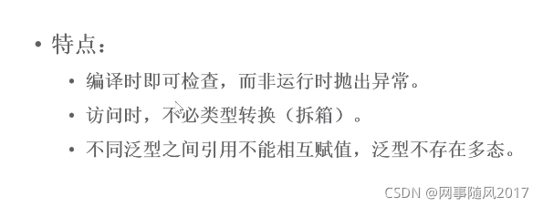

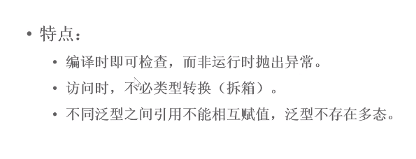

泛型好处

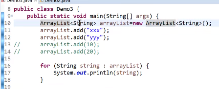

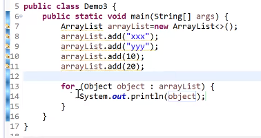

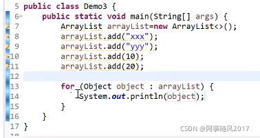

泛型集合
  • 参数化的类型、类型安全的集合,强制集合元素的类型必须一致。

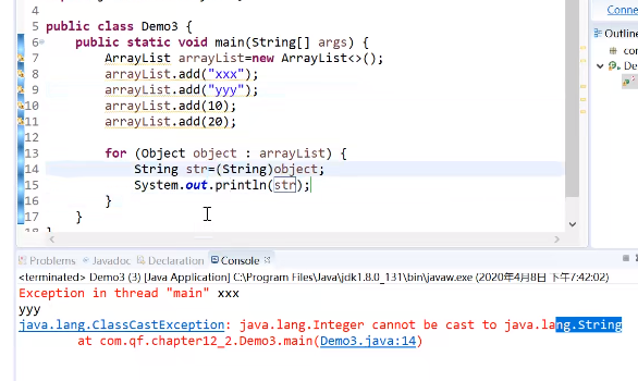

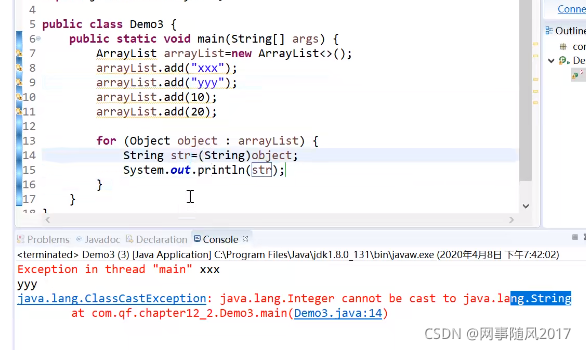

这样是没问题的,但是有时候 需要知道是什么类型进行强转的话就会报错了。

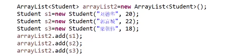

 - ArrayList<String > arraylist = new ArrayList <String>() ;
  • 1
  • 在这里插入图片描述
  • 只需要这么改就可以了,这个时候集合里面只能是string。
