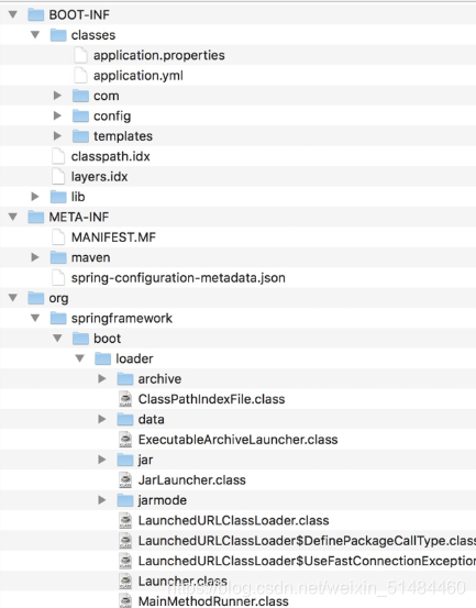

  • 打开上面jar的文件可以发现有如下东西:
  • 通过查阅资料和学习,可以发现,Spring-boot-maven-plugin完成了几件对打包重要的事情:
1、生成核心的文件MANIFEST.MF;
2、把依赖的jar包进行打包;
  • 在jar包里打包进去了别的jar包,这样的jar成为fat jar,也叫作uber jar。

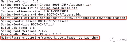

  • 使用记事本打开MANIFEST.MF文件:
  • 在文件中,有两个重要的属性:
Start-Class:com.kfit.springboothellosts.SpringBootHelloStsApplication
Main-Class:org.springframework.boot.loader.JarLauncher
仔细观察发现Start-Class指向的是我们的启动类HelloStsApplication,也就是注解了@SpringBootApplication的类。而Main-Class则可以理解为真正的启动类。
