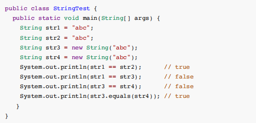

  • 5、String str = “i” 与 String str = new String(“i”) ⼀样吗?
  • 答:
    不⼀样,因为内存的分配⽅式不⼀样。String str = “i” 的⽅式,Java 虚拟机会将其分配到常量池中;⽽ String str =
    new String(“i”) 则会被分到堆内存中。在这里插入图片描述
    在执⾏ String str1 = “abc” 的时候,JVM 会⾸先检查字符串常量池中是否已经存在该字符串对象,如果已经存在,
    那么就不会再创建了,直接返回该字符串在字符串常量池中的内存地址;如果该字符串还不存在字符串常量池中,
    那么就会在字符串常量池中创建该字符串对象,然后再返回。所以在执⾏ String str2 = “abc” 的时候,因为字符串
    常量池中已经存在“abc”字符串对象了,就不会在字符串常量池中再次创建了,所以栈内存中 str1 和 str2 的内存地
    址都是指向 “abc” 在字符串常量池中的位置,所以 str1 = str2 的运⾏结果为 true。
    ⽽在执⾏ String str3 = new String(“abc”) 的时候,JVM 会⾸先检查字符串常量池中是否已经存在“abc”字符串,如
    果已经存在,则不会在字符串常量池中再创建了;如果不存在,则就会在字符串常量池中创建 “abc” 字符串对象,
    然后再到堆内存中再创建⼀份字符串对象,把字符串常量池中的 “abc” 字符串内容拷⻉到内存中的字符串对象中,
    然后返回堆内存中该字符串的内存地址,即栈内存中存储的地址是堆内存中对象的内存地址。String str4 = new
    String(“abc”) 是在堆内存中⼜创建了⼀个对象,所以 str 3 == str4 运⾏的结果是 false。str1、str2、str3、str4 在
    内存中的存储状况如下图所示:

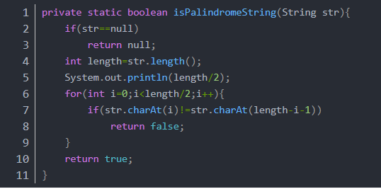

  • 8、写一个方法用来判断一个String字符串是否是回文串?
  • 答:

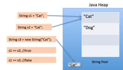

  • 9、什么是字符串池?
  • 答:
    字符串常量池就是用来存储字符串的,它存在于java对内存中。
    下图解释了字符串池在java堆空间中如何存在以及当我们使用不用方式创建字符串时情况。

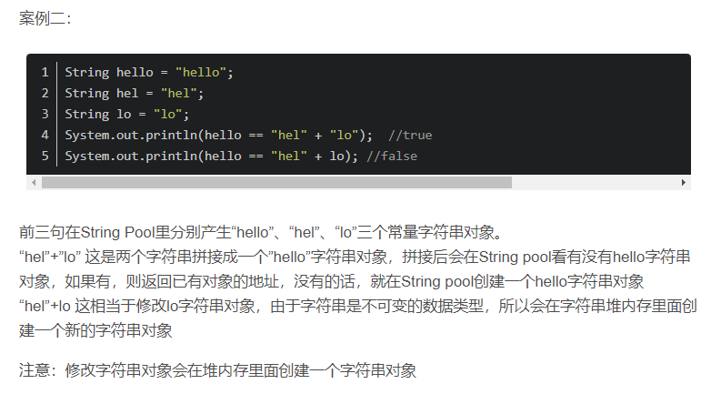

  • 13、了解String.intern()方法吗?
  • 答:
    String.intern()查找常量池中是否有相同的unicode字符串常量,如果有则返回其引用,如果没有,则在常量池中增加一个unicode等于str的字符串并返回它的引用。因此在用String进行字符串拼接时,会产生很多临时变量。建议多使StringBuffer/StringBuilder。
  • 14、、String/StringBuffer/StringBuilder都分别存放在什么地方?
  • 答:
    String是存放在常量池中,在编译期间已经被确定了。new String()不是字符串常量,他有自己的地址空间,放在堆空间,而其他两个都存放在堆空间中。

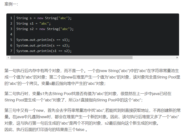

  • 15、new String(“abc”)和string str="abc"的区别
  • 答:
    new出来的对象是先在常量池看是否有这个字符串内容,如果有直接在堆里面创建一个对象,存储这个字符串在常量池的地址,如果没有要先在常量池创建一个内存,存储这个字符串,然后再将这个地址存在内存中
  • 16、String str = new String(“Cat”);这句话创建了几个对象?
  • 答:
    一个或者两个
    原因:先判断字符串常量池里面有没有Cat字符串对象,如果有,就不会在常量池里面创建Cat对象,但是会在堆内存里面创建一个Cat对象,并将对象地址返回给str变量,这种情况创建一个对象;
    如果常量字符串没有,就会现在常量池里面创建Cat字符串,然后再在堆内存里面创建Cat字符串对象,这种情况会创建两个对象

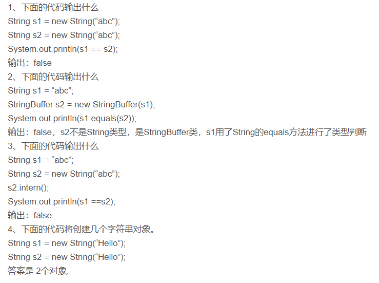

  • 17、 说一下以下代码输出结果
  • 答:
