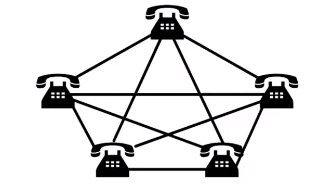

2部电话相连接需要1个电话线。
5部电话相连接需要10根电话线。
n个电话相连接需要n*(n-1)/2电话线。

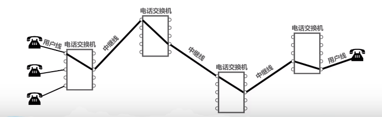

增加一个中间设备:电话交换机进行简便,减少电话线的数量。
- 电话交换机接通电话线的方式称为电路交换。
- 交换:按照某种方式动态地分配传输线路的资源。
- 类似于现在的交换机。

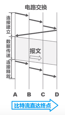

电路交换的步骤:
1、建立连接(分配通信资源,建立一个专用的物理通路)
2、通话,一直占用通信资源。
3、释放连接(归还通信资源。)
线路的传输效率往往很低,所以不适合用在交换传送计算机数据。

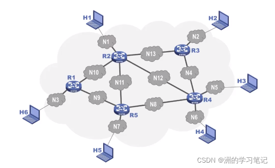

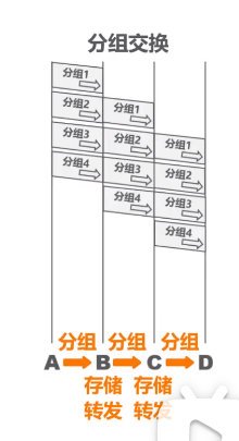

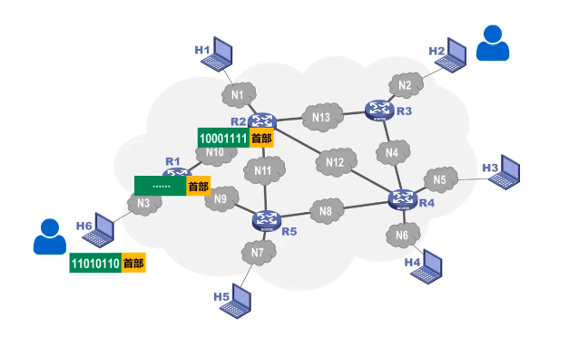

通常把表示消息的整块数据称为一个报文。发送报文前,把报文划分成等长的数据段,然后加上必要的控制信息组成的首部之后,就构成了一个分组,可以简称为包,首部也可以叫做包头。
首部的作用:包含了分组的目的地址。
分组交换机收到分组之后,先将分组存储下来,然后检查首部,然后查表转发。查到对应的端口即可进行转发。
目的主机收到后,去掉首部,然后组合成为原始报文。
分组到达目的站的顺序可以与发送的顺序不一样。
发送方需要完成的任务:构造分组、发送分组。
路由器需要完成的任务:缓存分组、转发分组。
接收方需要完成的任务:接收分组、还原报文。

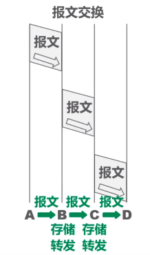

报文交换:要求转发的节点需要比较大的存储空间。是因为其需要存储很多信息报文等。
优点:
1、无需建立连接。不需要为通信双方建立一条通信线路。可以随时发送报文。
2、动态分配线路。节点交换机先存储,然后找一条空闲的线路,然后发送出去。
3、提高线路的可靠性。如果某条路出现了故障,可以重新选择一条,因此提高了可靠性。
4、提高线路的利用率。通信双方不是固定占用一条通信线路,在不同的时间分段部分占用物理线路。
5、提供多目标服务:可以发送个多个目的地址。
缺点:
1、引起了转发时延:因为报文在交换机上要存储转发的过程。
2、需要较大的存储空间:是因为对报文的大小没有限制。
3、需要传输额外的信息量:需要报文携带源地址等信息。

3、简化了存储管理:分组的从长度固定,相对的缓冲区的大小也相同。
4、加速传输:分组是逐个传输的,后一个分组的存储操作与前一个分组的转发可以同时进行
