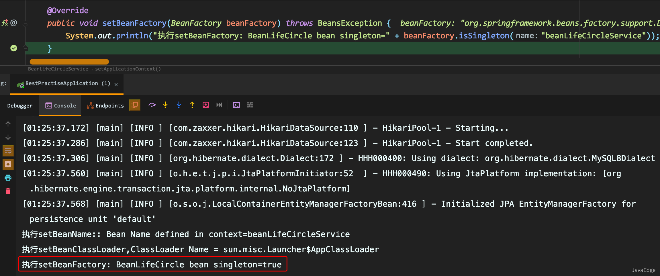

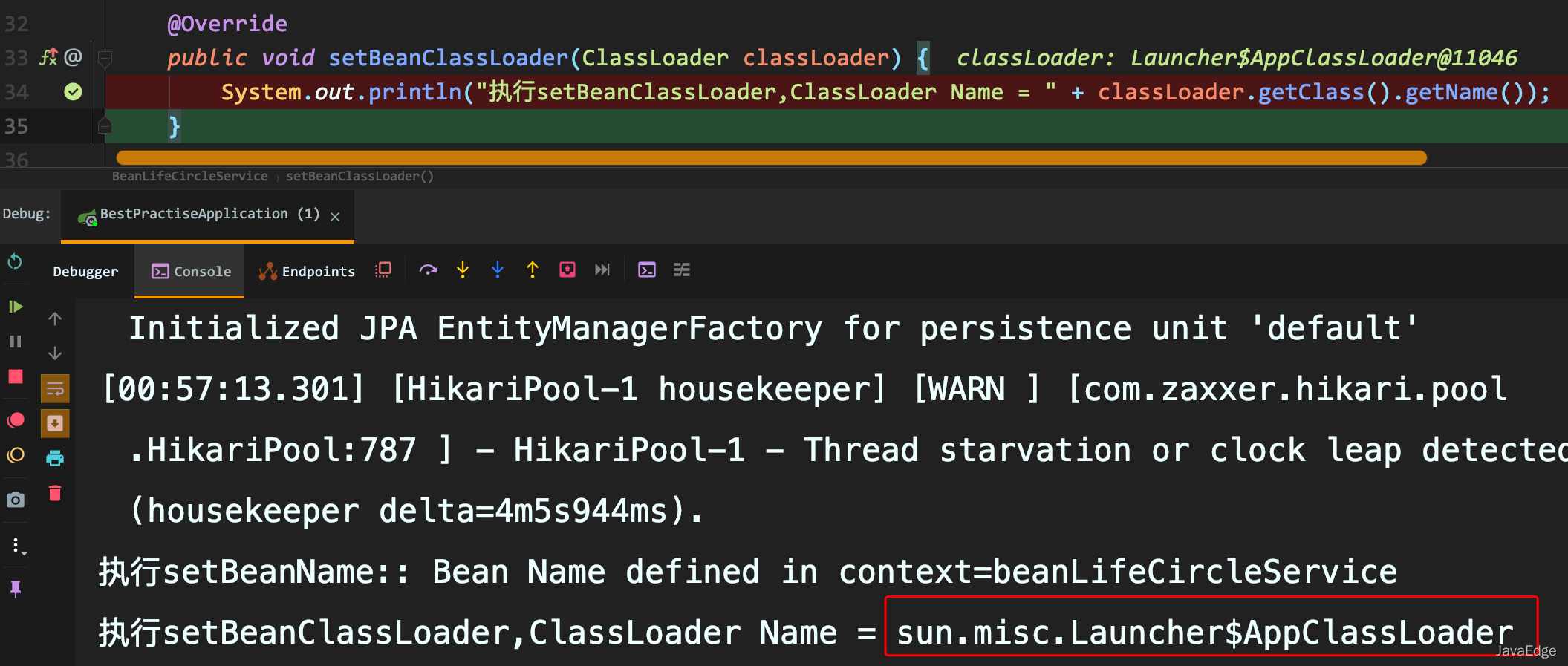

1.2 BeanClassLoaderAware
将 bean 的类加载器 提供给 bean 实例的回调。在bean属性的填充之后调用,但在初始化回调之前调用。
1.3 BeanFactoryAware
用于注入BeanFactory对象,就能访问创建对象的BeanFactory。
可将IoC容器中的BeanFactory引用分配给beanFactory属性。

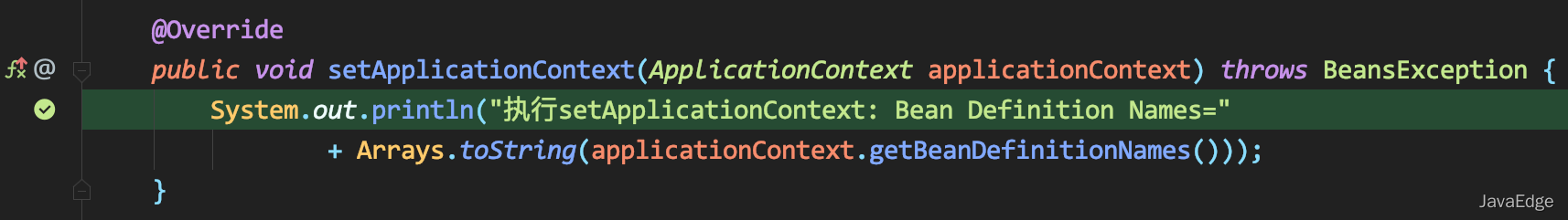

2.6 ApplicationContextAware
该接口的实现类,通过setApplicationContext()获得该对象所运行在的ApplicationContext。一般用于初始化object,也可用来获取所有Bean definition的名字。
任何希望被通知它运行的ApplicationContext对象要实现的接口。如当一个对象需要访问一组协作 bean 时。通过 bean 引用进行配置比仅为了bean=lookfor实现此接口更有意义!
