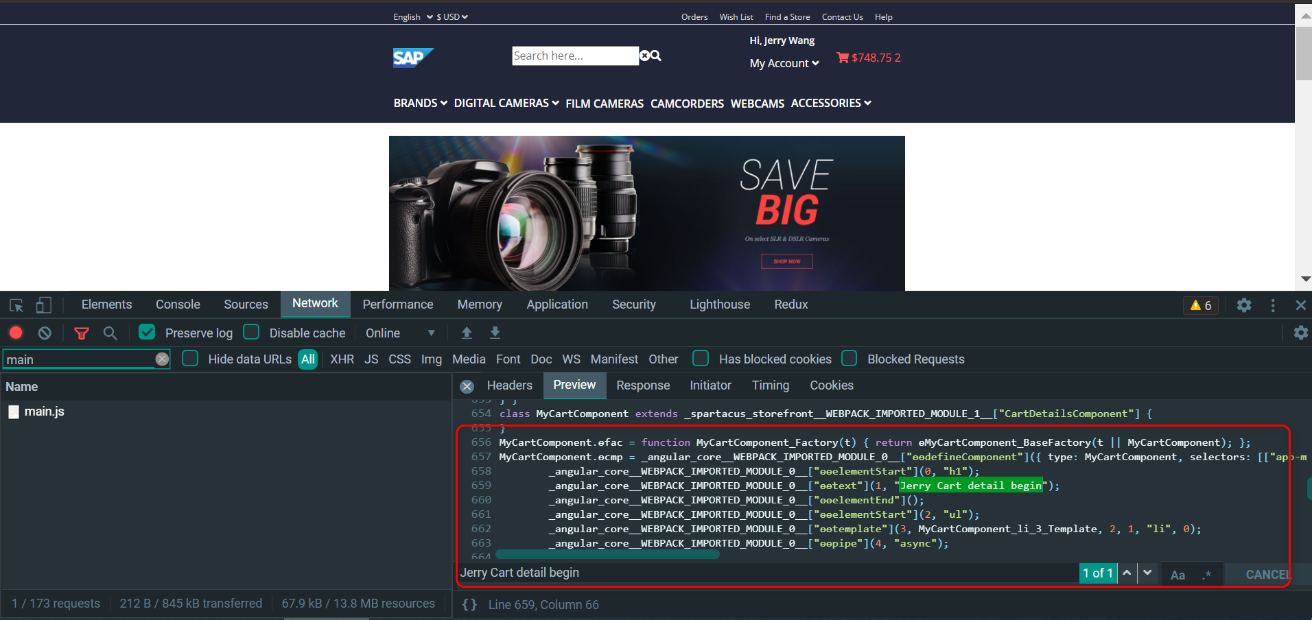

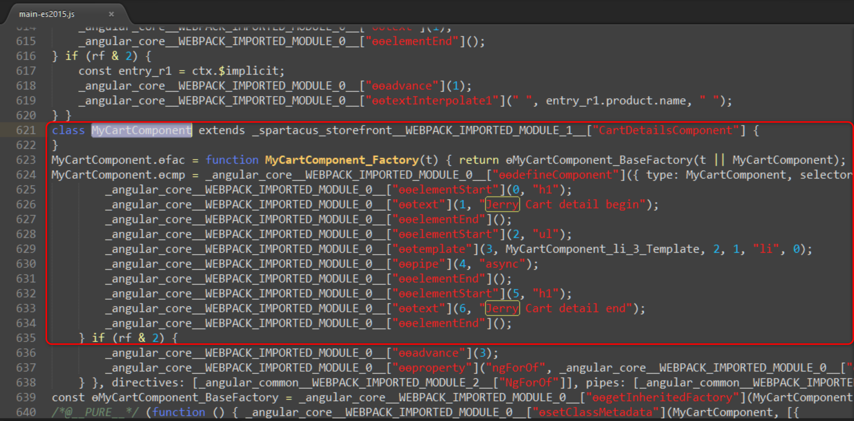

然而默认情况下,该购物车的自开发组件,MyCartComponent,还是被默认打包到 main chunk 内。我们可以用文本编辑器,打开名为 main-es2015.js 的main chunk 查看其内容。

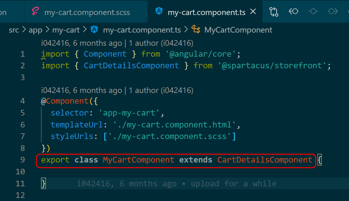

下图是自开发 MyCartComponent 的 TypeScript 实现:
被 Angular 编译器编译成 JavaScript 代码后,其对应代码能够在 main-es2015.js 里找到:
运行时,尽管客户仅仅访问了 SAP Commerce Cloud 首页,没有点击购物车,然而因为购物车自开发组件遵循的默认贪婪加载模式,因此其实现代码仍然被包含在了 main chunk 里,随首屏一并加载。

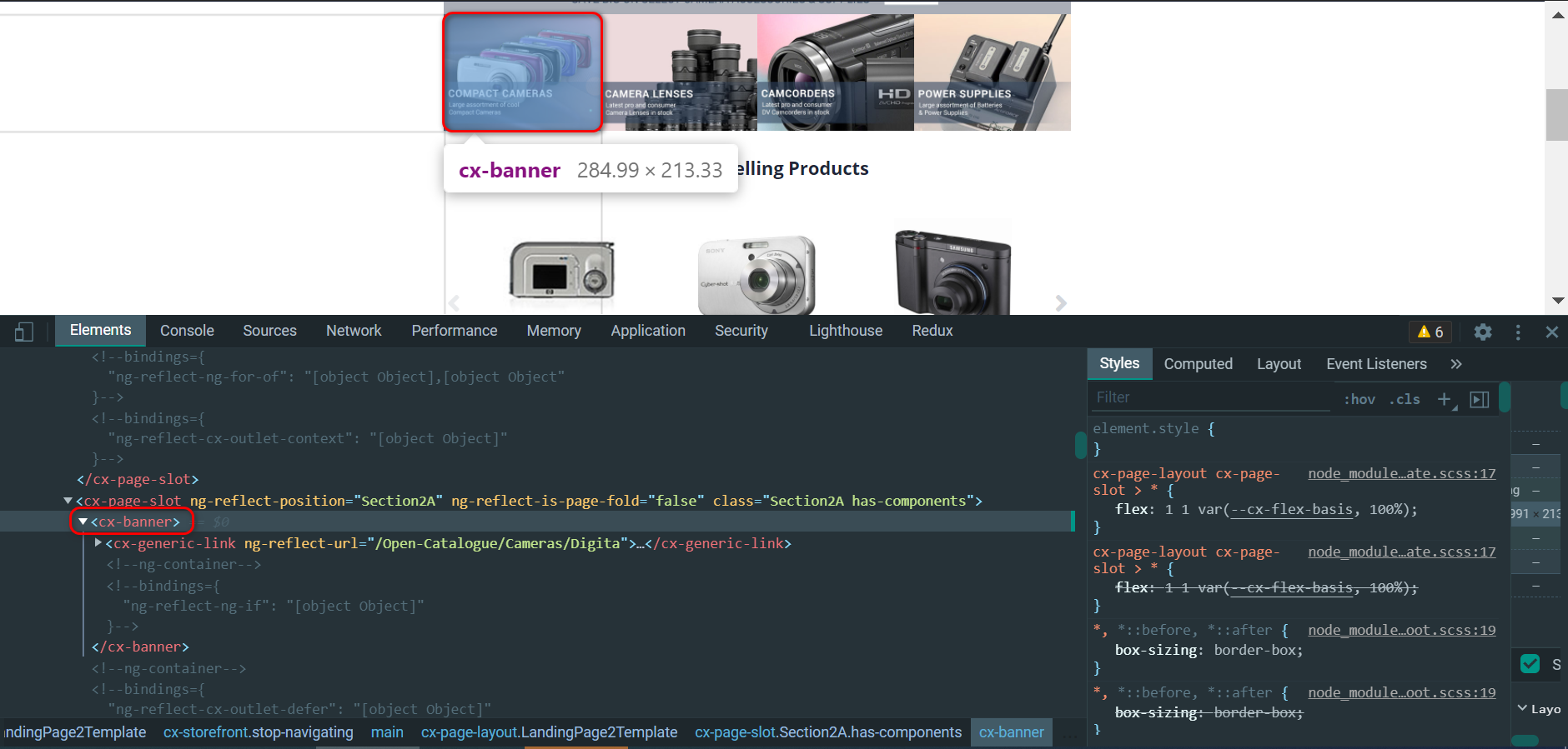

SAP Commerce Cloud (电商云) 页面上这种能够通过点击,跳转到产品明细页面的图片控件,称之为 Banner,当然也是能够定制开发的:

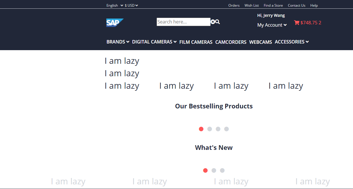

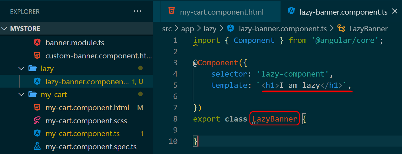

比如我新建了一个 Lazy Banner Component,里面啥逻辑都没有,就打印一行硬编码的 I am lazy 的字符串:

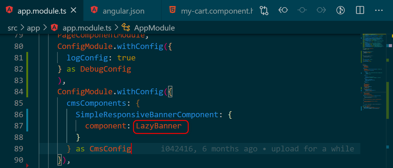

在app.module.ts 里启用我自开发的 LazyBanner 组件之后:
SAP Commerce Cloud 的 UI 渲染如下:

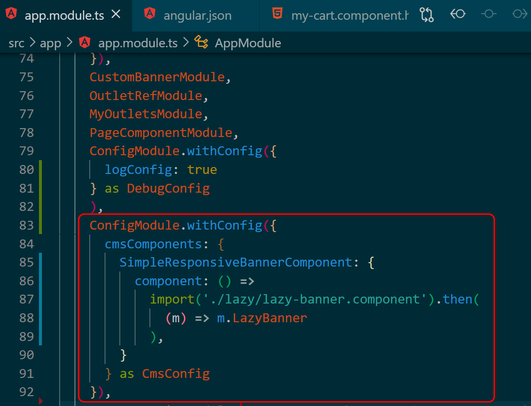

现在更改代码,以懒加载的方式,启用自开发组件 LazyBanner 的加载:
通过比较两种加载模式的代码能发现,利用 Angular 动态 import 语句,阻止了 builder 将 LazyBanner 组件的实现打包到 main chunk 的行为。

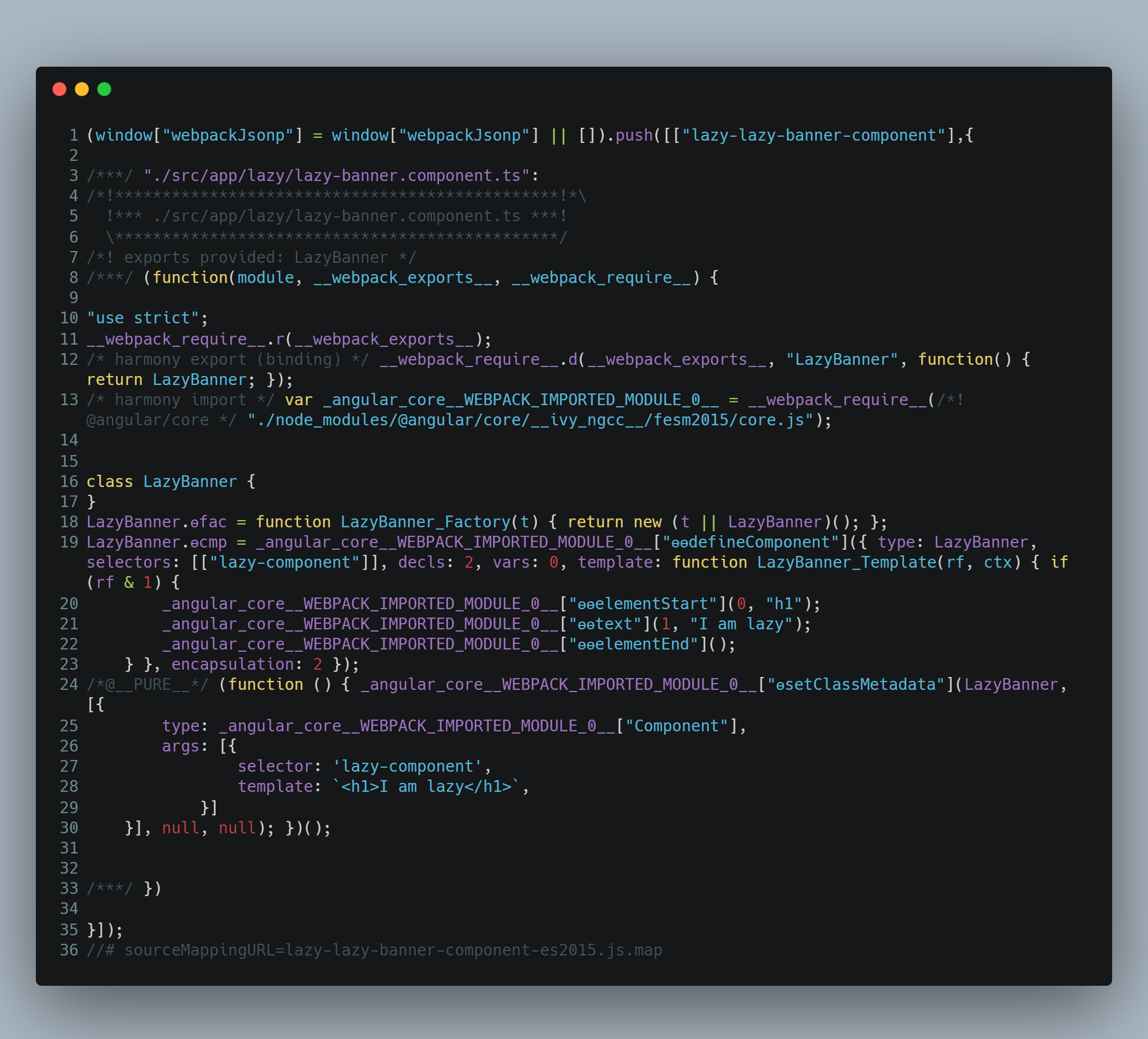

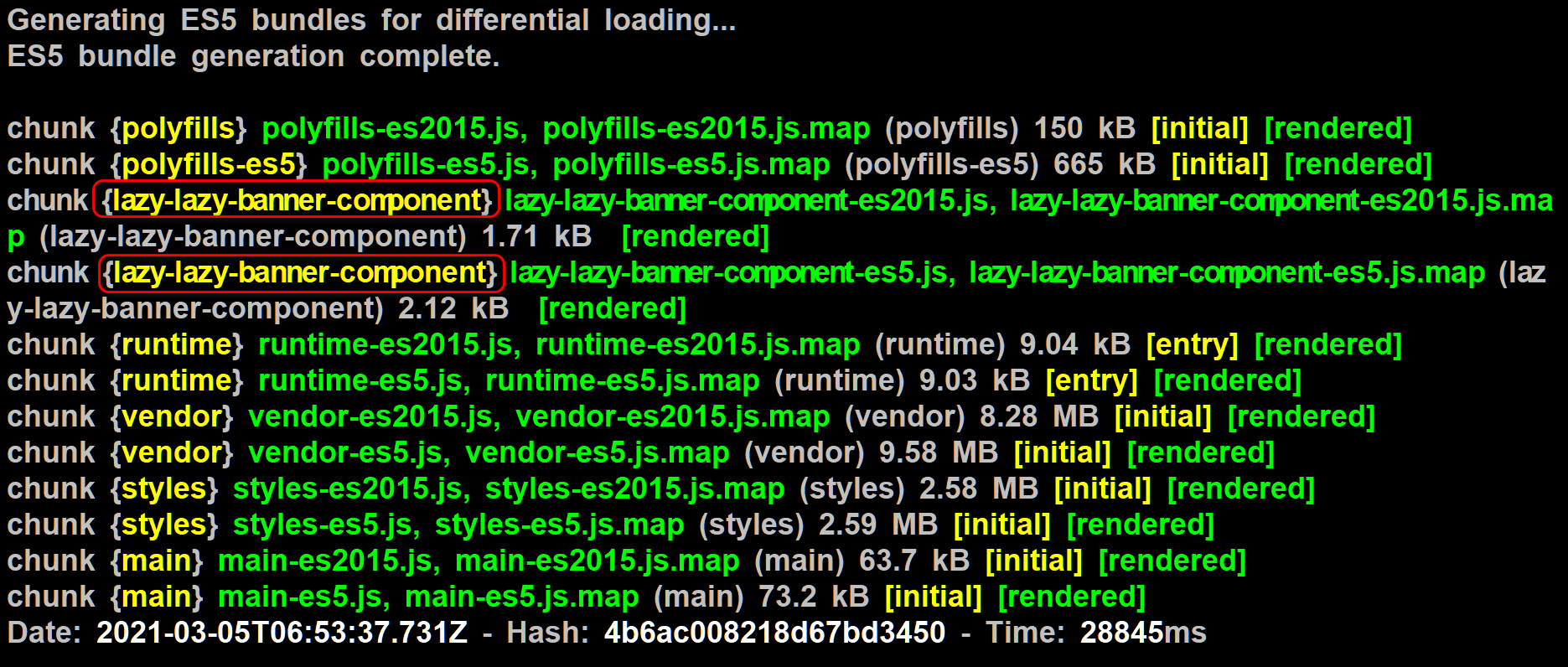

执行 ng build, 这次就能发现,LazyBanner 组件的实现已经和 main chunk 分开进行打包了,生成了一个单独的 chunk:
该 LazyBanner 组件生成的 chunk 的 JavaScript 源代码如下:

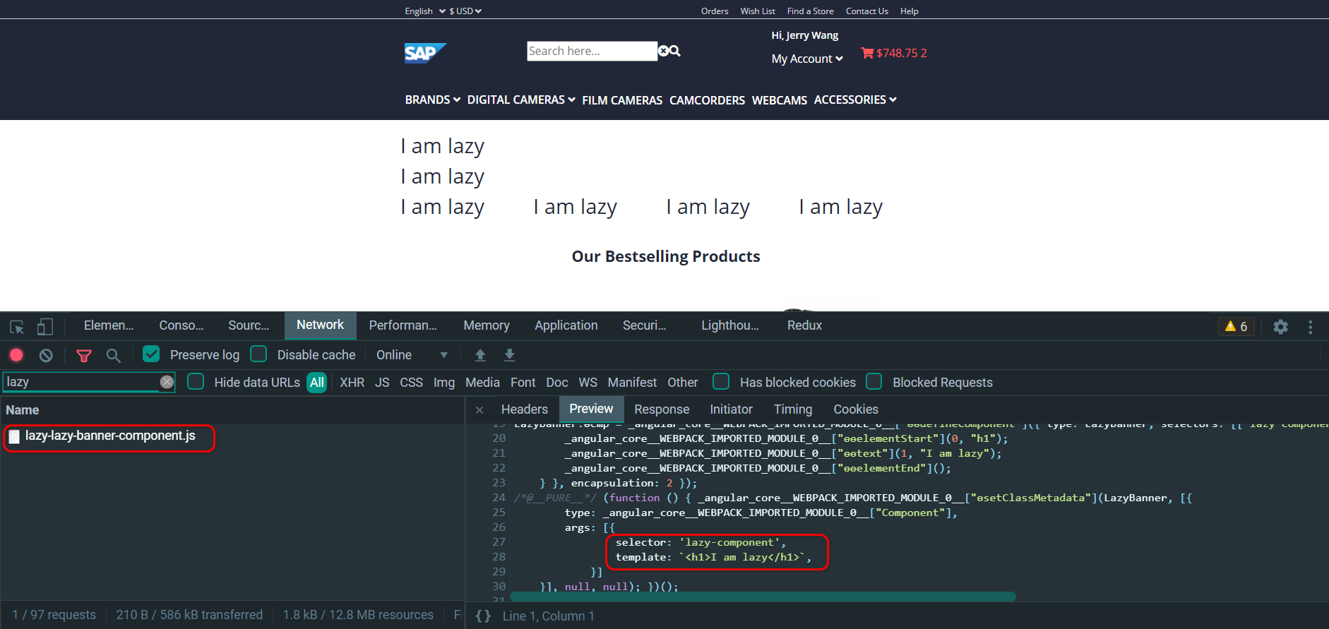

而在运行时,通过 Chrome 开发者工具,我们也能观察到,LazyBanner 组件对应的 chunk,是和 main chunk 分开进行加载的。
在实际项目实施过程中,如果一个自开发组件的规模过于庞大,并且和首屏加载逻辑无关,则可考虑通过懒加载的方式,将其同 main chunk 剥离开,从而减少首屏加载时间。

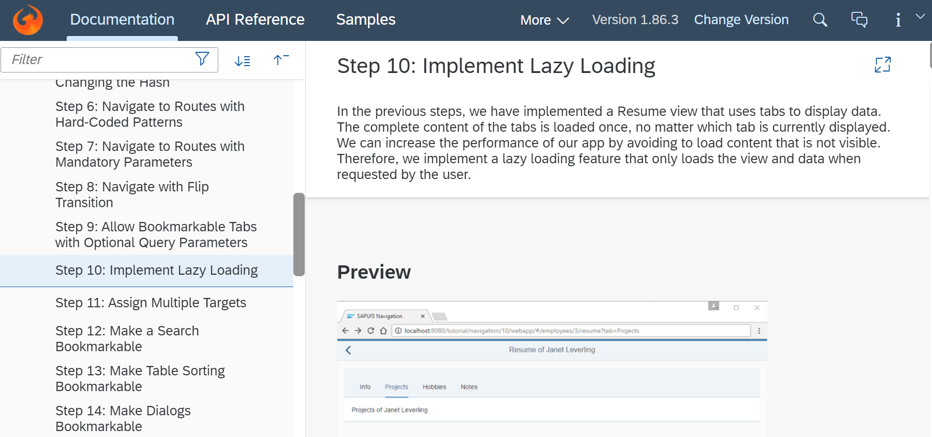

另外,SAP UI5 也同样支持懒加载机制,SAP UI5 的从业者,可以移步这篇文章进行学习。感谢大家的阅读。
