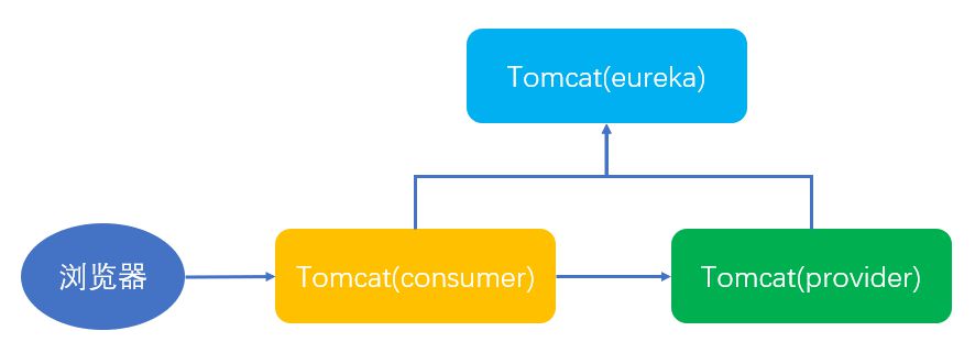

  • 回顾一下实战环境,如下图:
这里写图片描述

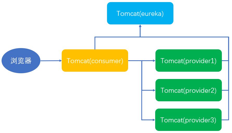

  • 一般情况下,生产环境耗时耗资源的处理逻辑都集中在provider中,所以我们需要对provider做在线扩容,完成后的效果如下图所示:
这里写图片描述

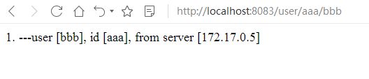

验证
这里写图片描述

  • 同样可以用浏览器刷新页面,通过返回的provider IP地址来验证provider还有几个;
