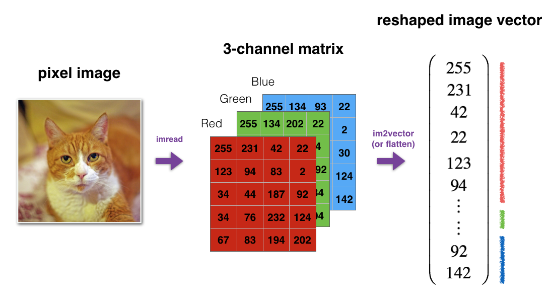

借着上面的猫的图像,我们来看看在计算机中,图片的二进制表示(本文大多数公式是使用LaTex敲的,感兴趣可以学习LaTex)
一张图片中有红绿蓝三个矩阵,来完整描述一个图片的像素值。如果这张图片是64×64的,那么它的像素值就是64×64×3。在x中我们可以表示成下面的样子用于图像数据的输入,x在这种情况下就是64×64×3维的。记得这是小x,与后面的大X要区分开。
x = [ 255 ⋮ 233 ⋮ ⋮ ] \mathbf{x}= [ 255 233 ] x=255233

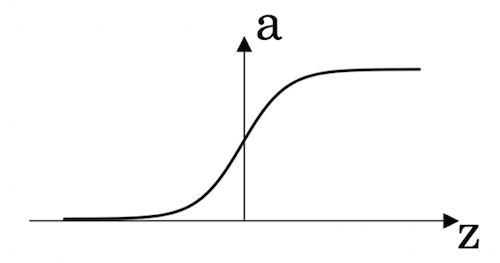

s i g m o i d sigmoid sigmoid 函数如下图所示
为什么要使用 s i g m o i d sigmoid sigmoid 函数?
这是因为从上文的 y y y 输出我们可以知道, y ^ \hat y y^ 要在 ( 0 , 1 ) (0,1) (0,1) 的区间范围内
s i g m o i d sigmoid sigmoid函数作为激活函数可以满足这个要求
s i g m o i d sigmoid sigmoid函数的函数公式如下
σ ( z ) = 1 1 + e − z \sigma(z)=\frac{1}{1+e^{-z}} σ(z)=1+ez1
学过导数极限我们可以知道
z → + ∞ z\to +\infty z+时, z → 1 z\to 1 z1
z → − ∞ z\to -\infty z时, z → 0 z\to 0 z0
