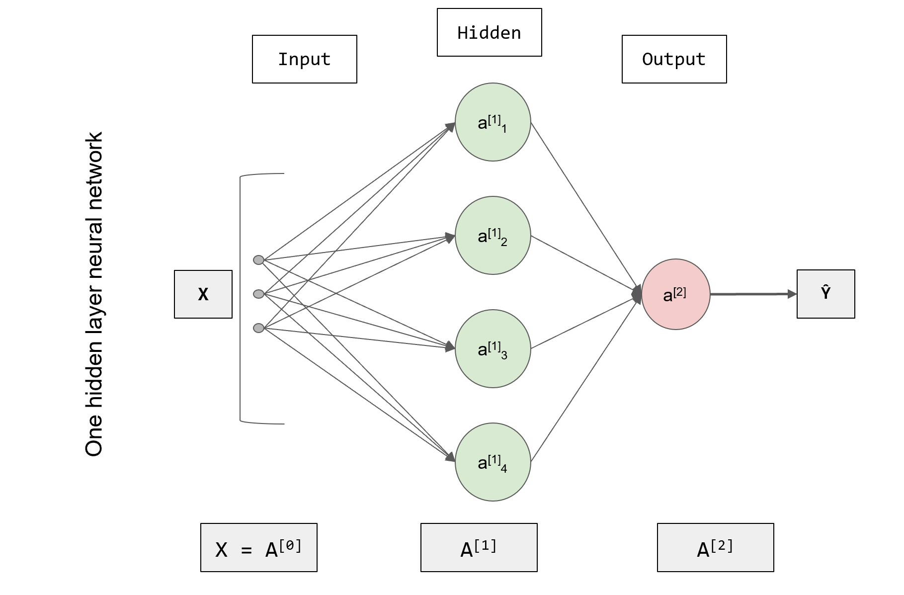

在神经网络中的 L 2 L_2 L2​ 正则化
ȷ ( w [ 1 ] , b [ 1 ] , ⋯ w [ l ] , b [ l ] ) = 1 m ∑ i = 1 m L ( y ^ ( i ) , y ( i ) ) + λ 2 m ∑ i = 1 l ∣ ∣ w [ l ] ∣ ∣ 2 ∣ ∣ w [ l ] ∣ ∣ 2 = ∑ i = 1 n [ l ] ∑ j = 1 n [ l − 1 ] ( w i j [ l ] ) 2 w [ l ] : ( n [ l ] , n [ l − 1 ] ) \jmath (w^{[1]},b^{[1]},\cdots w^{[l]},b^{[l]}) = \frac{1}{m} \sum_{i=1}^{m}L(\hat y^{(i)},y^{(i)})+\frac{\lambda}{2m}\sum_{i=1}^l \lvert \lvert w^{[l]} \lvert\lvert^{2}\\ \lvert \lvert w^{[l]} \lvert \lvert^{2} = \sum_{i = 1}^{n^{[l]}} \sum_{j=1}^{n^{[l-1]}}(w_{ij}^{[l]})^2 \\ w^{[l]}:(n^{[l]},n^{[l-1]})\\ ȷ(w[1],b[1],⋯w[l],b[l])=m1​i=1∑m​L(y^​(i),y(i))+2mλ​i=1∑l​∣∣w[l]∣∣2∣∣w[l]∣∣2=i=1∑n[l]​j=1∑n[l−1]​(wij[l]​)2w[l]:(n[l],n[l−1])
其中矩阵的 ∣ ∣ w [ l ] ∣ ∣ 2 = ∑ i = 1 n [ l ] ∑ j = 1 n [ l − 1 ] ( w i j [ l ] ) 2 \lvert \lvert w^{[l]} \lvert \lvert^{2} = \sum_{i = 1}^{n^{[l]}} \sum_{j=1}^{n^{[l-1]}}(w_{ij}^{[l]})^2 ∣∣w[l]∣∣2=∑i=1n[l]​∑j=1n[l−1]​(wij[l]​)2 ,表示矩阵中元素平方和。又称为弗罗贝尼乌斯范数(Frobenius norm) ,这里就不叫 L 2 L_2 L2​ 范数了。(为啥?我也不知道,而且弗罗贝尼乌斯范数不是对应元素的平方和再开方嘛?为什么这里不开方?)

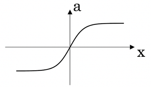

当激活函数是 t a n h ( z ) tanh(z) tanh(z) 时,
λ ↑ ⟶ w [ l ] ↓ ⟶ ( z [ l ] = w [ l ] a [ l − 1 ] + b [ l ] ) ↓ ⟶ 接 近 线 性 \lambda \uparrow \longrightarrow w^{[l]} \downarrow \longrightarrow (z^{[l]}=w^{[l]}a^{[l-1]}+b^{[l]})\downarrow \longrightarrow 接近线性 λ↑⟶w[l]↓⟶(z[l]=w[l]a[l−1]+b[l])↓⟶接近线性
因为 w [ l ] w^{[l]} w[l] 变小会导致以 w [ l ] w^{[l]} w[l] 为参数求出的 z [ l ] z^{[l]} z[l] 的值变小,使得隐藏单元的影响削减,使得神经网络简单化,最后使得神经网络接近逻辑回归

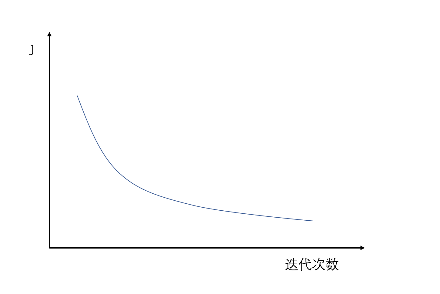

同时,在使用 L 2 L_2 L2​正则化时建议画出 ȷ \jmath ȷ 关于梯度下降迭代次数的图像
J与迭代次数的关系
你会发现使用 L 2 L_2 L2​ 正则化后,随着迭代次数的增加, ȷ \jmath ȷ 的值会逐渐减小
