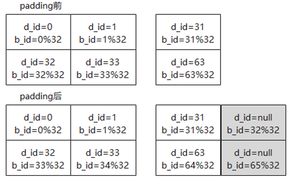

bank conflict时不会切换warp降低延迟,因此对性能影响比较大。
常用的避免bank conflict方法是padding,即对原始矩阵的行长度进行加长,使得实际矩阵为shared mem保存矩阵的子矩阵。如下图展示了宽度为32的矩阵通过+1 padding可以避免不同线程访问同一列的bank冲突,d_id和b_id分别是数据和bank的id。实际上也可以+其他padding,比如+4或者+8还可以满足每一行数据的128/256字节对齐要求。图中的d_id是数据的id,而b_id是bank的id。
