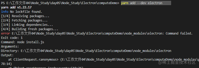

安装命令:
yarn add --dev electron
然后安装失败
准备找找之前写的文章,看看当初有没有解决,结果就发现当初自己也没解决啊😭,是用来npm下载掉的… (标准的逃避可耻但有用
解决过程
这次不能再姑息了,一定要用yarn安装成功。

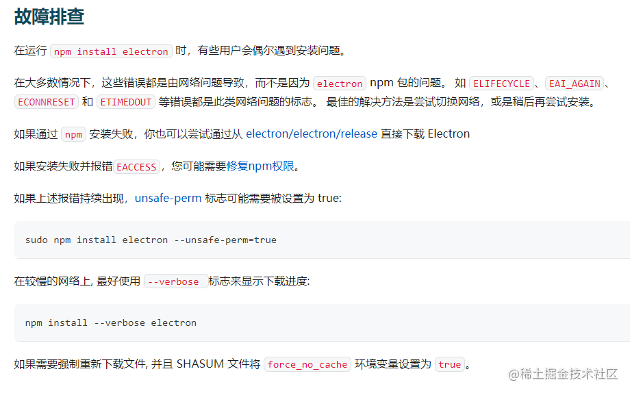

electron官网上其实也有过安装失败的一些推测,可能是由于网络原因导致的。但是没有具体解决方案
重新下载一下看看问题所在,发现其实卡在了最后一步上, 并且报错中出现了这样一句:
RequestError: connect ETIMEDOUT 20.205.243.166:443

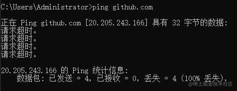

可以在cmdping github.com,会发现出现了请求超时

使用http://ping.chinaz.com/github.com
这个网站,对github进行ping检索。
找到速度较快的,复制ip。
在hosts中添加ip地址 github.com,以管理员身份保存
现在ping github.com就不会超时了
然后重新输入yarn add electron,就能看到安装已经成功
