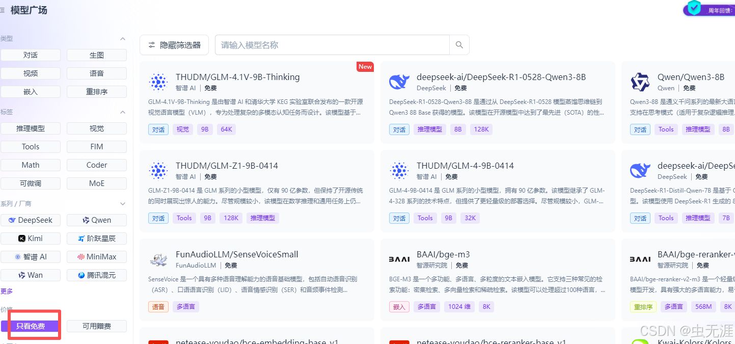

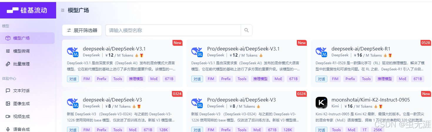

  • 选择首页后,选择模型广场:

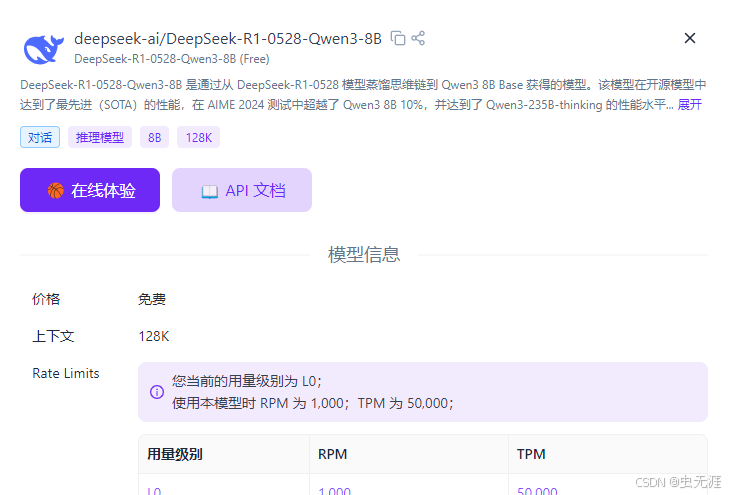

  • 因为是学习用,所以选择了免费的模型进行使用:
  • 比如选择了deepseek-ai/DeepSeek-R1-0528-Qwen3-8B,选择在线体验:

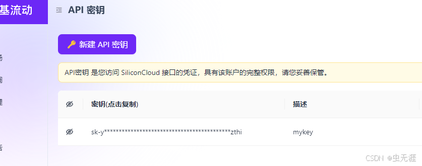

  • 创建属于自己的API key,选择新建API即可:
  • 复制保存自己的API,后续需要用到。

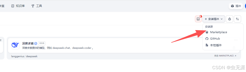

2 DIfy中下载硅基流动
  • 接下来是在Dify中下载硅基流动模型;

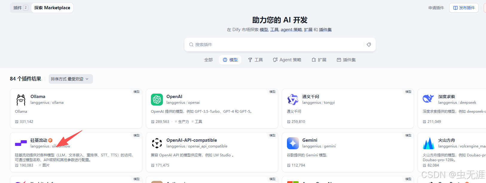

  • 进入Dify首页选择插件进行下载即可:
  • 选择进行硅基流动下载:
  • 下载后在自己的本地插件页面可以看到:

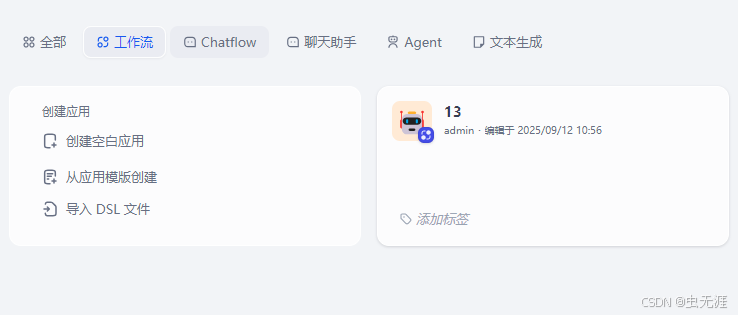

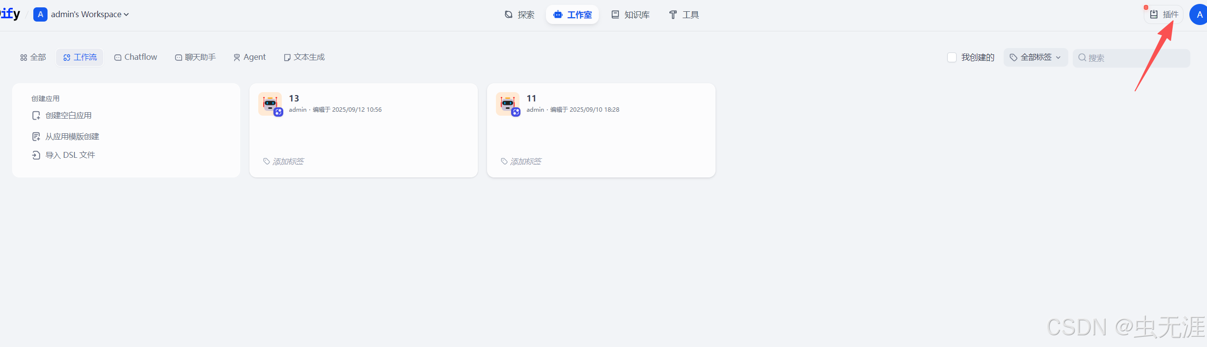

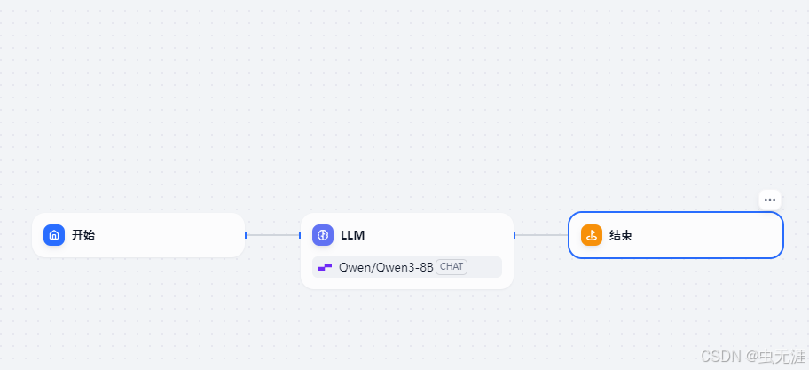

  • 进入工作室页面,新建一个空白应用(工作流):

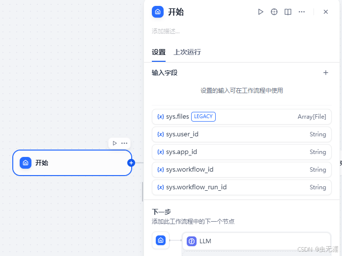

  • 增加开始节点:

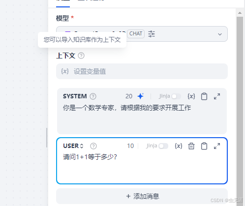

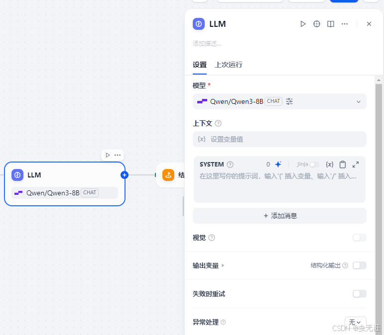

  • 增加一个模型节点:
  • 再新增一个结束节点:

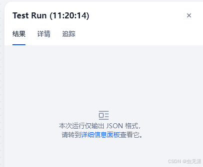

  • 完整的流程如图,发现运行后没有思考过程:
  • 模型数据处理如下:
  "model_mode": "chat",
  "prompts": [
      "role": "system",
      "text": "你是一个数学专家,请根据我的要求开展工作",
      "files": []
      "role": "user",
      "text": "请问1+1等于多少?",
      "files": []

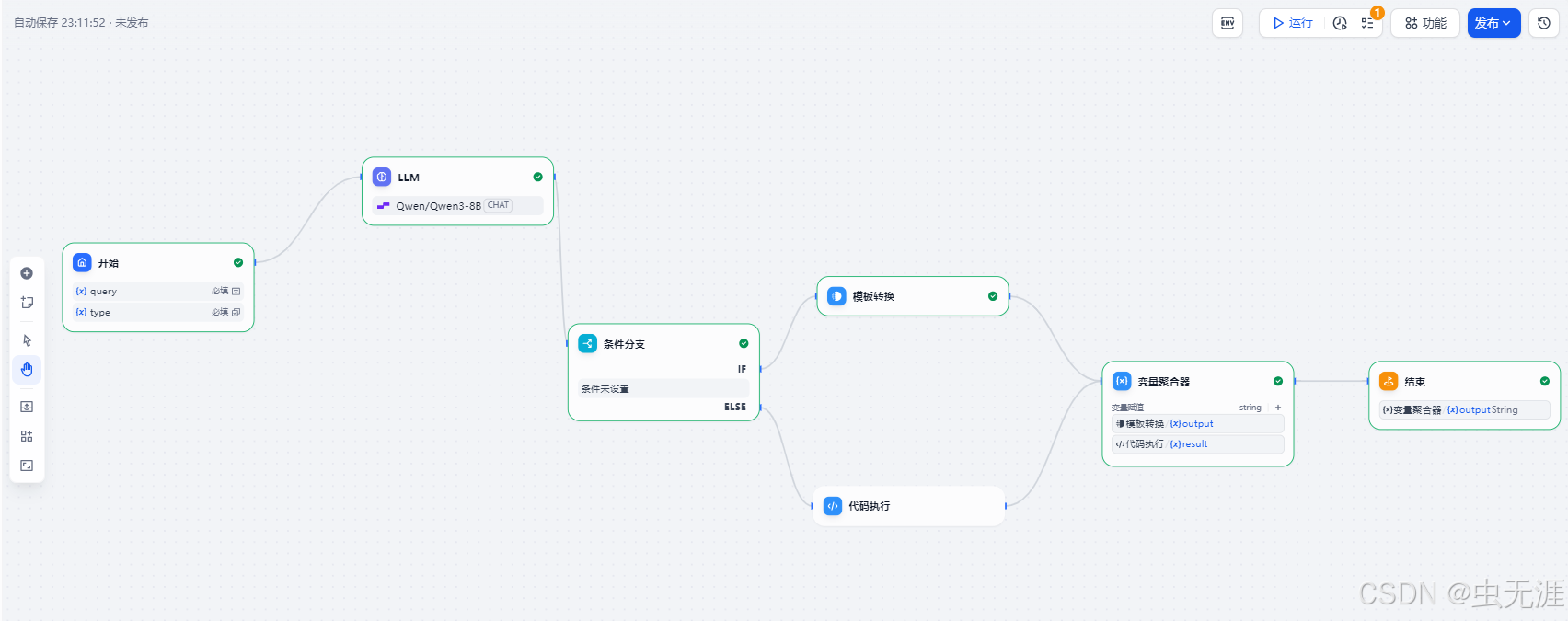

4 Dify工作流(有思考过程)

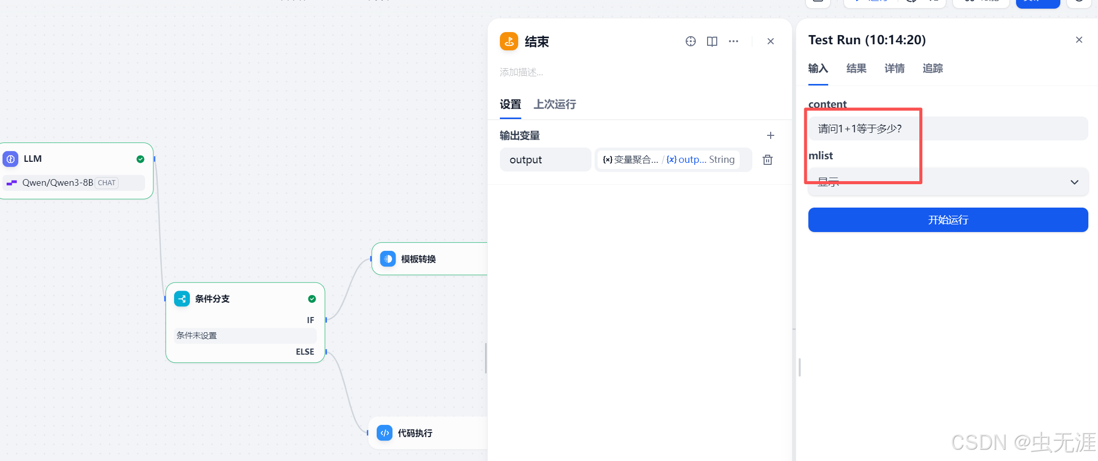

  • 优化后的整个工作流如下:

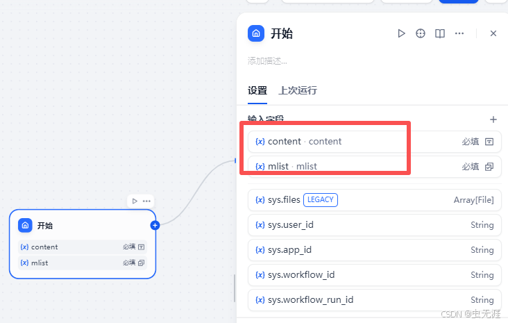

  • 新增一个开始节点,新增两个变量:
content;文本类型
mlist:下拉选项

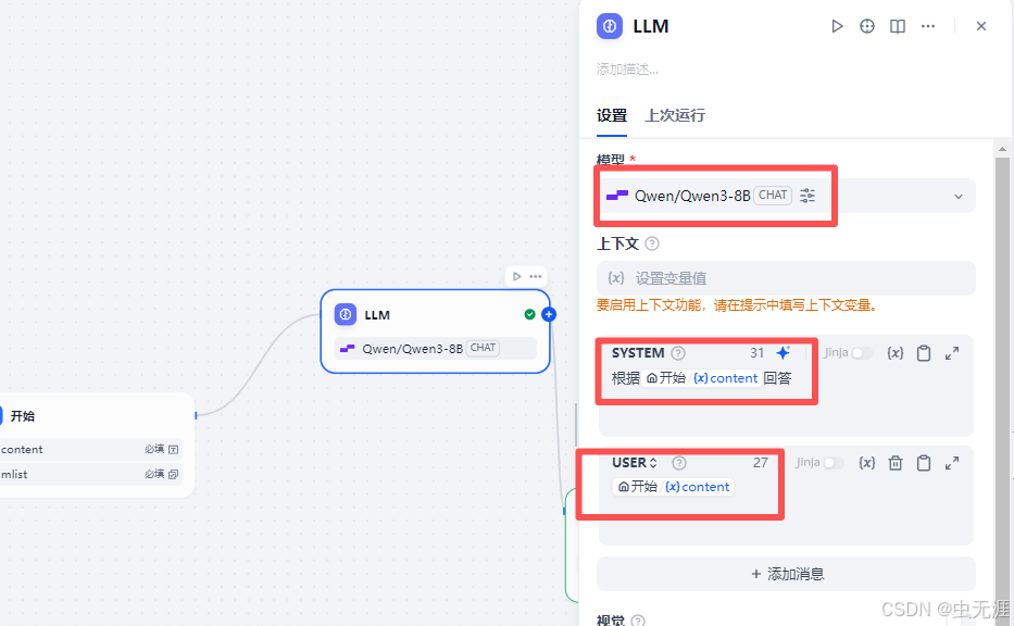

  • 新增模型,配置如下:

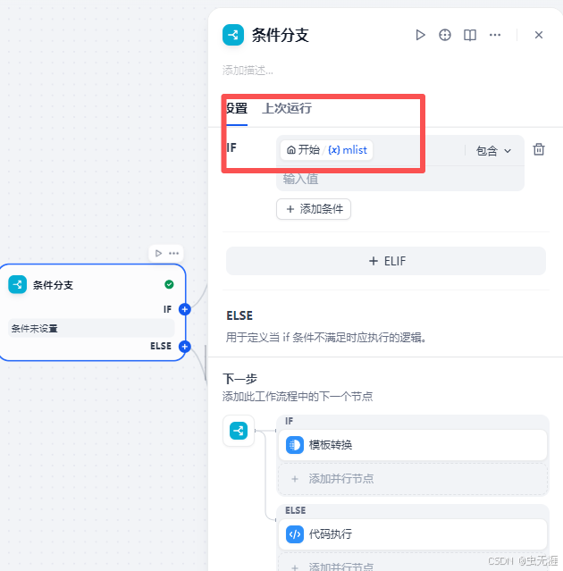

  • 新建一个条件分支,配置如下:

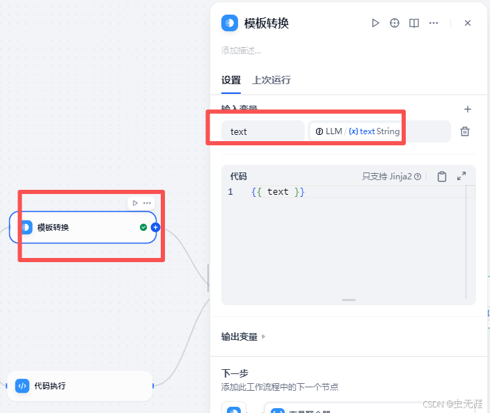

  • 新建一个模版转换,配置如下:

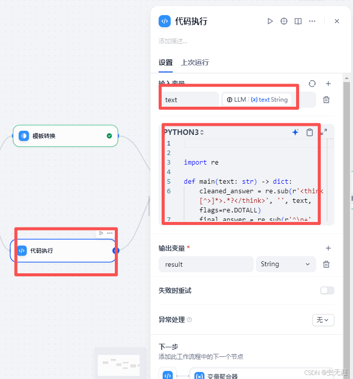

  • 新建一个代码执行节点,配置如下:
import re
def main(text: str) -> dict:
    cleaned_answer = re.sub(r'<think[^>]*>.*?</think>', '', text, flags=re.DOTALL)
    final_answer = re.sub(r'^\n+', '', cleaned_answer)
    return {
        "result": final_answer
  • 新增一个变量聚合器节点,配置如下:

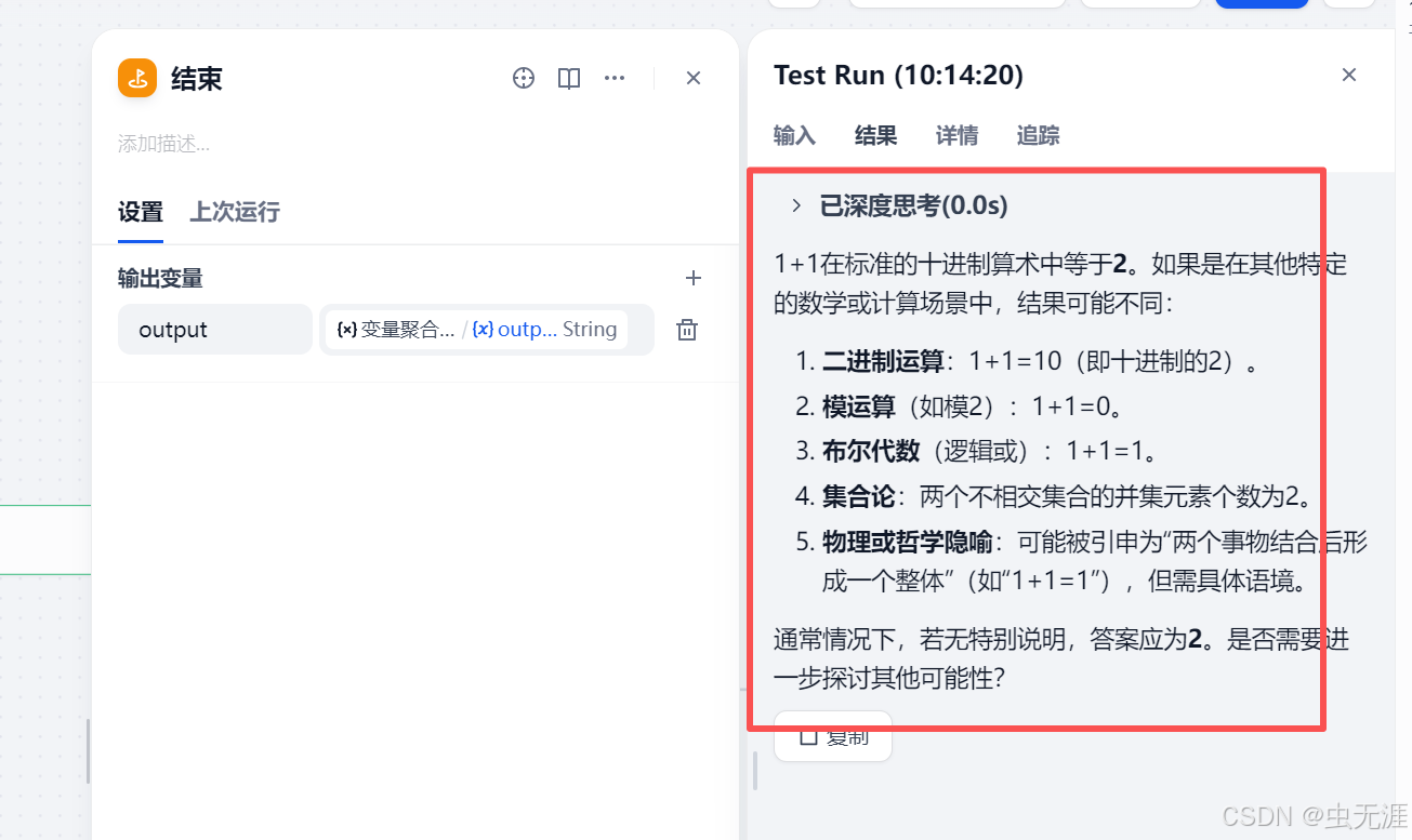

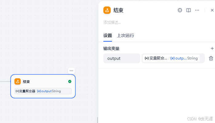

  • 最后添加一个结束节点,配置如下:
  • 运行模型,显示下拉框选择显示即可:
  • 此时可以显示思考过程了:
