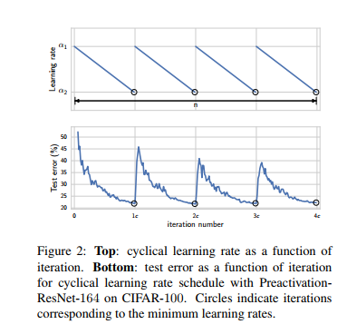

SWA 基于使用学习率计划对 SGD 提出的样本进行平均,该计划允许探索与高性能网络相对应的权重空间区域。 特别是,我们考虑周期性和恒定的学习率计划。 我们采用的周期性学习率计划受到 Garipov 等人的启发。 [2018] 和史密斯和托宾 [2017]。 在每个循环中,我们将学习率从 α1 线性降低到 α2。 迭代 i 的学习率公式由下式给出
α ( i ) = ( 1 t ( i ) ) α 1 + t ( i ) α 2 t ( i ) = 1 c ( m o d ( i 1 , c ) + 1 ) \begin{aligned} \alpha(i) &=(1-t(i)) \alpha_{1}+t(i) \alpha_{2} \\ t(i) &=\frac{1}{c}(\bmod (i-1, c)+1) \end{aligned}
image-20220424162302472
基础学习率 α1 ≥ α2 和循环长度 c 是该方法的超参数。这里通过迭代我们假设处理一批数据。图 2 说明了循环学习率计划和相应点的测试误差。请注意,与 Garipov et al.[2018] 的周期性学习率计划不同和 Smith 和 Topin [2017],在这里我们建议使用不连续的时间表,直接从最小学习率跳到最大学习率,并且不会作为循环的一部分稳步增加学习率。我们使用这个更突然的循环,因为就我们的目的而言,探索比单个提案的准确性更重要。对于更大的探索,我们还考虑恒定的学习率 α(i) = α1。

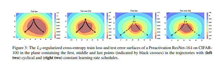

我们从 CIFAR-100 上的预激活 ResNet-164 的预训练点开始以循环和恒定的学习率计划运行 SGD。然后,我们使用每个轨迹的第一个、中间和最后一个点在包含这些点的所有仿射组合的权重空间中定义一个二维平面。在图 3 中,我们绘制了这些平面中点的训练损失和测试误差。然后我们将轨迹的其他点投影到绘图平面。请注意,除了第一个点、最后一个点和中间点(图中用黑色叉号表示)外,轨迹通常不在绘图平面内。因此,对于轨迹的其他点,无法从图中分辨出火车损失和测试误差的值。
image-20220424162410424
图 3 的关键见解是,这两种方法都探索了靠近高性能网络集外围的点。 可视化表明这两种方法都在与 DNN 对应的空间区域中进行高精度的探索。 这两种方法之间的主要区别在于,具有循环学习率计划的 SGD 的单个提议通常比固定学习率 SGD 的提议更准确。 在迈出一大步之后,具有周期性学习率的 SGD 会花费几个 epoch 来微调结果点,并降低学习率。 另一方面,具有固定学习率的 SGD 总是使步长相对较大,比使用循环学习率更有效地探索,但个别建议更差。
我们可以从图 3 中获得的另一个重要见解是,虽然训练损失和测试误差表面在性质上相似,但它们并不完全对齐。 训练和测试之间的转变表明,高性能网络集中更强大的中心点可以导致更好的泛化。 事实上,如果我们从优化轨迹中平均几个建议,我们会得到更多 鲁棒点,其测试性能比 SGD 的单个提议要高得多,并且基本上集中在测试错误的转移模式上。 我们将在 3.4、3.5、3.6 节中进一步讨论这种行为的原因。

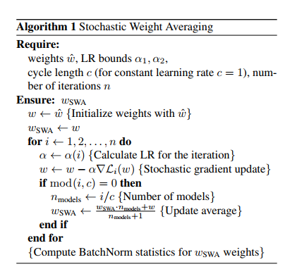

继 Garipov 等人 [2018] 之后,我们从预训练模型 w^ 开始。我们将使用常规训练程序训练给定 DNN 所需的 epoch 数作为其训练预算,并用 B 表示。预训练模型 w^ 可以使用常规训练程序进行训练,以获得全部训练预算或减少数量时代(例如 0:75B)。在后一种情况下,我们只是提前停止训练而不修改学习率计划。从 w^ 开始,我们使用循环或恒定的学习率计划继续训练。当使用循环学习率时,我们根据 Garipov et al.[2018] 捕获与学习率最小值相对应的模型 wi(参见图 2)。对于恒定的学习率,我们在每个时期捕获模型。接下来,我们对所有捕获的网络 wi 的权重进行平均,以获得我们的最终模型 wSWA。
请注意,对于循环学习率计划,SWA 算法与 FGE [Garipov et al.,2018] 相关,只是我们不是对模型的预测进行平均,而是对它们的权重进行平均,并且我们使用不同类型的学习率循环.在 3.5 节中,我们展示了 SWA 如何逼近 FGE,但只使用一个模型。
批量标准化。 如果 DNN 使用批量归一化 [Ioffe and Szegedy, 2015],我们会在数据上再运行一次,如 Garipov 等人所述。 [2018],在训练完成后使用 wSWA 权重计算网络每一层的激活的运行均值和标准差,因为在训练期间不会收集这些统计数据。 对于大多数深度学习库,例如 PyTorch 或 Tensorflow,通常可以通过在训练模式下对数据进行前向传递来收集这些统计数据。
image-20220425144448085
SWA 过程总结在算法 1 中。

与传统训练相比,SWA 的时间和内存开销可以忽略不计。 在训练期间,我们需要维护一份 DNN 权重的运行平均值的副本。 然而请注意,存储 DNN 的内存消耗主要由其激活而不是其权重,因此 SWA 过程仅略微增加,即使对于大型 DNN(例如,大约 10%)也是如此。 训练完成后,我们只需要存储聚合平均值的模型,导致与标准训练相同的内存需求。
在训练期间,额外的时间仅用于更新聚合的平均权重。 该操作的形式为
w SWA  w SWA  n models  + w n models  + 1 w_{\text {SWA }} \leftarrow \frac{w_{\text {SWA }} \cdot n_{\text {models }}+w}{n_{\text {models }}+1}
它只需要计算两个 DNN 的权重的加权和。 由于我们每个 epoch 最多应用一次此操作,因此 SWA 和 SGD 实际上需要 相同的计算量。 事实上,类似的操作是作为每个梯度步骤的一部分执行的,每个 epoch 由数百个梯度步骤组成。

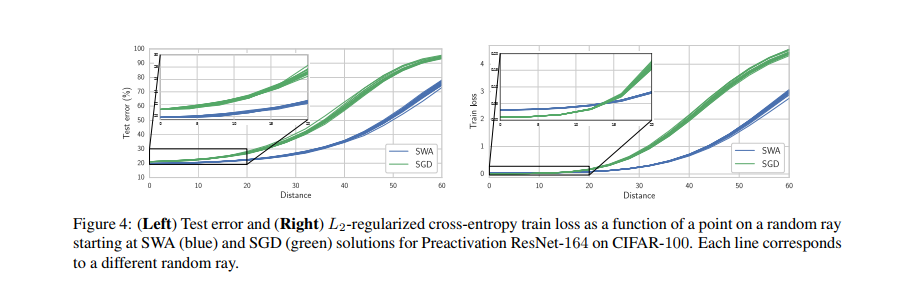

Keskar 等人 [2017] 和 Chaudhari 等人 [2017] 推测局部最优的宽度与泛化有关。 对宽度重要性的一般解释是列车损失和测试误差的表面相对于彼此移动,因此希望收敛到广泛最优模式,在小扰动下保持近似最优。 在本节中,我们比较了 SWA 和 SGD 找到的解决方案,并表明 SWA 通常会导致更广泛的解决方案。
w S W A w_{SWA} w S G D w_{SGD} 表示训练的 DNN 的权重 分别使用 SWA 和传统的 SGD。 考虑光线
w SWA  ( t , d ) = w SWA  + t d w SGD  ( t , d ) = w SGD  + t d \begin{aligned} &w_{\text {SWA }}(t, d)=w_{\text {SWA }}+t \cdot d \\ &w_{\text {SGD }}(t, d)=w_{\text {SGD }}+t \cdot d \end{aligned}
它遵循单位球面上的方向向量 d,分别从 w S W A w_{SWA} w S G D w_{SGD} 开始。 在图 4 中,我们绘制了$ w_{SWA}(t,d_{i})$ 和 w S G D ( t , d i ) w_{SGD}(t,d_{i}) 的训练损失和测试误差制为 10 个随机方向 d i , i = 1 , 2 , . . . , 10 d_{i}, i = 1,2, ..., 10 的函数 分布在单位球面上。 对于这个可视化,我们在 CIFAR-100 上使用了 Preactivation ResNet-164。
首先,虽然 w S G D w_{SGD} w S W A w_{SWA} 的训练损失值非常相似(实际上 w S G D w_{SGD} 的训练损失略低),但 w S G D w_{SGD} 的测试误差低 1.5%(在对应于 t = 0 的收敛值处)。 此外, w S W A w_{SWA} 的训练损失曲线和测试误差曲线的形状都比 w S G D w_{SGD} 宽得多,这表明 SWA 确实收敛到更广泛的解决方案:我们必须远离 w S W A w_{SWA} 才能将误差增加给定数量。 我们甚至看到 SGD 的误差曲线有一个拐点,而 SWA 的这些距离不存在。
请注意,在图 4 中,来自 w S G D w_{SGD} 的任何随机方向都会增加测试误差。 然而,我们知道从 w S G D w_{SGD} w S W A w_{SWA} 的方向会减少测试误差,因为 w S W A w_{SWA} 的测试误差比 w S G D w_{SGD} 低得多。 换句话说,从 w S G D w_{SGD} w S W A w_{SWA} 的路径与图 4 中所示的所有方向都有质的不同,因为沿着这个方向 w S G D w_{SGD} 远非最优。 因此,我们考虑连接 w S G D w_{SGD} w S W A w_{SWA} 的线段:

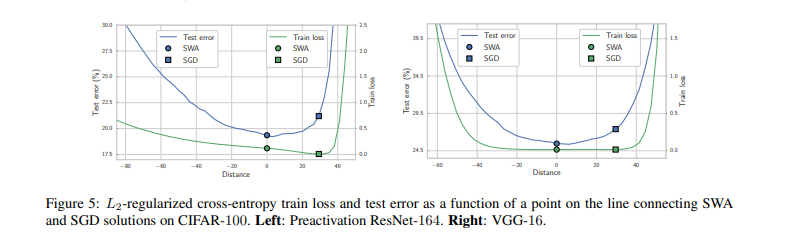

w ( t ) = t w SGD  + ( 1 t ) w SWA  w(t)=t \cdot w_{\text {SGD }}+(1-t) \cdot w_{\text {SWA }}
在图 5 中,我们绘制了 w(t) 的训练损失和测试误差作为与 w S W A w_{SWA} 的有符号距离的函数,用于 CIFAR-100 上的预激活 ResNet-164 和 VGG-16。
image-20220425161416360
我们可以从图 5 中提取关于 w S W A w_{SWA} w S G D w_{SGD} 的几个关键见解。首先,训练损失和测试误差图确实发生了很大变化,通过最小化训练损失获得的点在测试中远非最优。 其次, w S G D w_{SGD} 位于火车损失的宽平坦区域的边界附近。 此外,损失在 w S G D w_{SGD} 附近非常陡峭。
Keskar 等人 [2017]认为 SGD 发现的具有非常大批量的锐利最优值附近的损失实际上在大多数方向上都是平坦的,但存在最优值非常陡峭的方向。他们推测,由于这种锐度,大批量优化的泛化性能大大低于小批量 SGD 找到的解决方案。值得注意的是,在本节的实验中,我们观察到即使对于小批量最优也存在陡峭上升的方向,并且 SWA 提供了更广泛的解决方案(至少沿着随机方向),具有更好的泛化性。事实上,我们可以在图 5 中清楚地看到,SWA 并没有找到与 SGD 不同的最小值,而是在同一个吸引力盆地中找到了一个更平坦的区域。我们还可以清楚地看到,损失函数在某些方向上的显着不对称性,例如 SWA 到 SGD 的方向,有助于理解为什么 SWA 提供了比 SGD 更好的泛化能力。在这些方向上,SWA 找到了比 SGD 更平坦的解决方案,SGD 可以靠近急剧上升的外围。

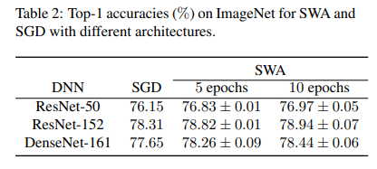

在 ImageNet 上,我们用 ResNet-50、ResNet152 [He et al.,2016] 和 DenseNet-161 [Huang et al.,2017] 进行了实验。 对于这些架构,我们使用了来自 PyTorch.torchvision 的预训练模型。 对于每个模型,我们使用循环学习率计划运行 SWA 10 个时期,所有模型的参数都相同 (详见附录),并报告 3 次运行平均的测试误差的平均值和标准差。 结果如表2所示。
image-20220425165156780
对于所有 3 种架构,SWA 比预训练模型提供了 0.6-0.9% 的提高。

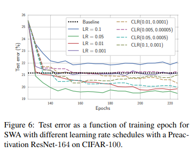

4.3 学习率计划的影响
在本节中,我们将探讨学习率计划如何影响 SWA 的性能。 我们在 CIFAR-100 上对 Preactivation ResNet-164 进行实验。 对于所有计划,我们使用来自使用传统 SGD 训练训练了 125 个 epoch 的模型的相同初始化。 作为基线,我们使用使用传统 SGD 训练了 150 个 epoch 的完全训练模型。
我们考虑了一系列恒定和周期性的学习率计划。 对于循环学习率,我们将循环长度固定为 5,并考虑基础学习对 速率参数 (α1, α2) ∈ {(10−1, 10−3),(5 · 10−2, 5 ·10−4),(10−2 , 10−4),(5 · 10−3, 5 · 10−5)}。 在恒定的学习率中,我们考虑 α1 ∈ {10−1, 5 ·10−2, 10−2, 10−3}。
image-20220425165622543
我们在图 6 中绘制了不同学习率计划下 SWA 程序的测试误差与训练 epoch 数的函数关系。 我们发现,一般来说,更积极的恒定学习率计划会导致 SWA 的更快收敛。
在我们的实验中,我们发现将学习率设置为常规训练中退火方案中使用的最大和最小学习率之间的某个中间值通常会给我们最好的结果。 然而,该方法是通用的,并且可以很好地与为特定任务定制的不同学习率计划一起工作。

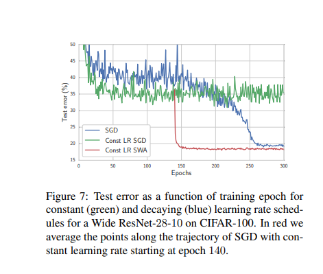

4.4 固定学习率的 DNN 训练
在本节中,我们展示了使用 SWA 以固定的学习率从头开始训练 DNN 是可能的。我们在 Wide ResNet-28-10 [Zagoruyko and Komodakis, 2016] 上以 0.05 的固定学习率运行 SGD,在 CIFAR-100 上随机初始化 300 个 epoch。然后我们在每个 epoch 结束时平均权重 从 epoch 140 到训练结束。该 SWA 模型的最终测试精度为 81.7。
image-20220425170121729
图 7 说明了作为 SWA 和常规训练的训练时期数的函数的测试误差。使用 SWA 平均权重的单个模型的准确度保持在 ≈ 65% 的水平,比 SWA 模型的准确度低 16%。这些结果与我们在第 3.6 节中提出的直觉一致,即具有恒定学习率的 SGD 在最优值附近振荡,但 SWA 收敛。
虽然能够以固定学习率训练 DNN 是 SWA 的一个令人惊讶的特性,但出于实际目的,我们建议从经过常规训练预训练的模型初始化 SWA(可能用于减少 epoch 的数量),因为它会导致更快、更多比从头开始运行 SWA 稳定收敛。
