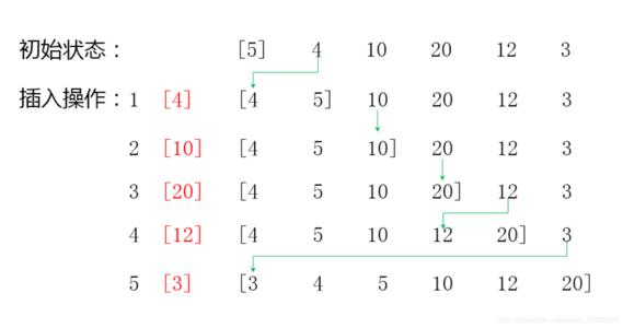

1. 直接插入排序
1.1基本思想
在要排序的一组数中,假设前面(n-1)[n>=2] 个数已经是排好顺序的,现在要把第 n 个数插到前面的有序数中,使得这 n 个数也是排好顺序的。如此反复循环,直到全部排好顺序。
1.2实例
1.3实现代码

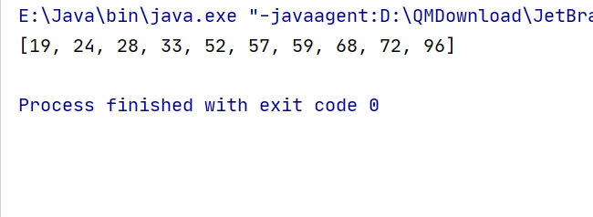

2.希尔排序(最小增量排序)
2.1基本思想
算法先将要排序的一组数按某个增量 d(n/2,n 为要排序数的个数)分成若干组,每组中记录的下标相差 d。对每组中全部元素进行直接插入排序,然后再用一个较小的增量(d/2)对它进行分组,在每组中再进行直接插入排序。当增量减到 1 时,进行直接插入排序后,排序完成。
2.2实例
2.3实现代码

2.4运行结果

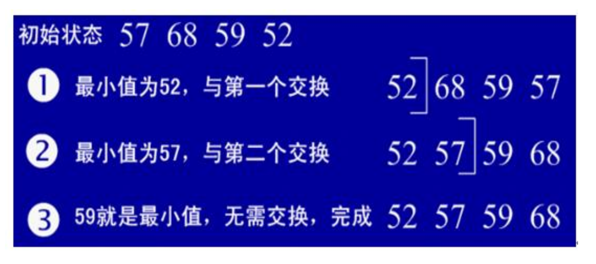

3.1基本思想
在要排序的一组数中,选出最小的一个数与第一个位置的数交换;然后在剩下的数当中再找最小的与第二个位置的数交换,如此循环到倒数第二个数和最后一个数比较为止。
3.2实例
3.3实现代码

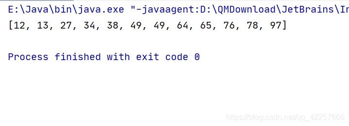

6.快速排序
6.1基本思想
选择一个基准元素,通常选择第一个元素或者最后一个元素,通过一趟扫描,将待排序列分成两部分,一部分比基准元素小,一部分大于等于基准元素,此时基准元素在其排好序后的正确位置,然后再用同样的方法递归地排序划分的两部分。
6.2实例

6.4运行结果
