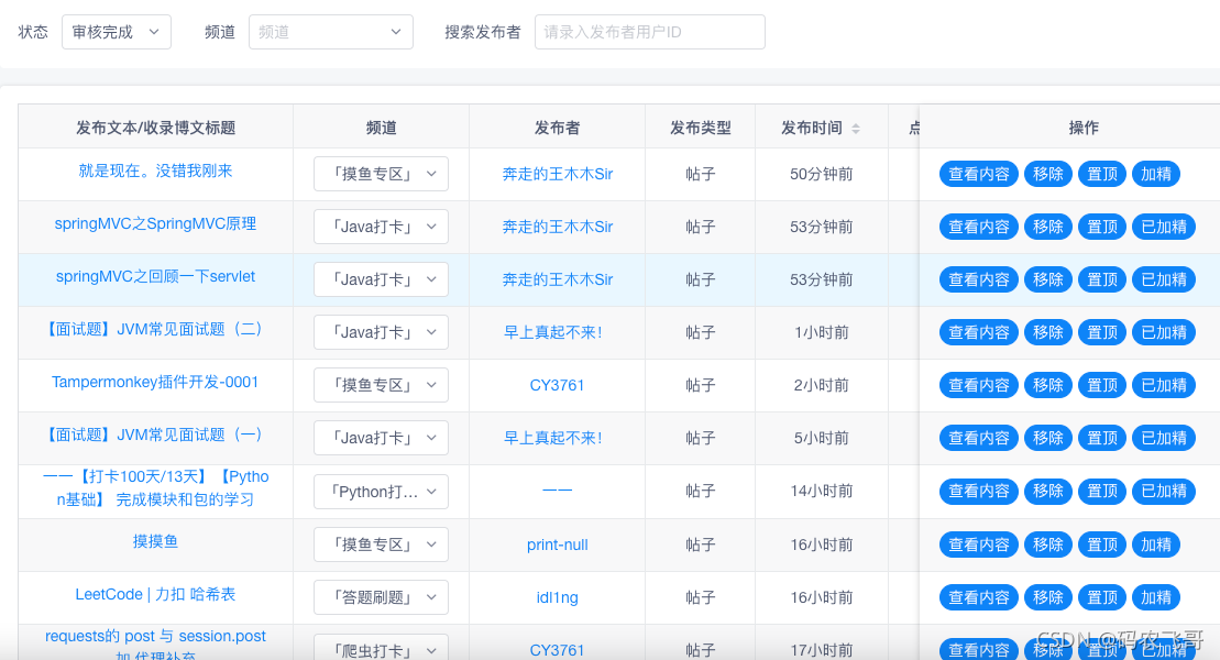

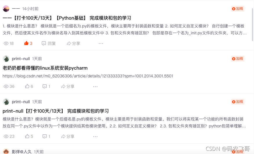

先看看效果
本小工具的作用就是每日定时执行任务,将满足一定我们预设要求对优秀的文章进行加精处理,对不符合要求的灌水文章进行移除。。这样就可以可以大大减轻人工审核的成本。让管理员专注于更有意义的事情。

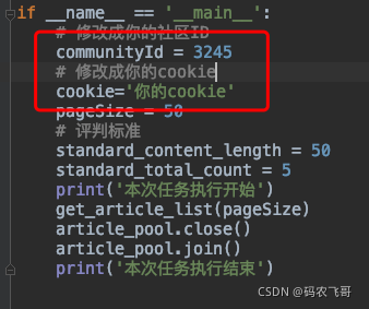

修改社区ID以及cookie
if __name__ == '__main__':
    # 修改成你的社区ID
    communityId = 3245
    # 修改成你的cookie
    cookie='你的cookie'
    pageSize = 50
    # 评判标准
    standard_content_length = 50
    standard_total_count = 5
    print('本次任务执行开始')
    get_article_list(pageSize)
    article_pool.close()
    article_pool.join()
    print('本次任务执行结束')
代码说明,这里:
communityId:指你当前的社区ID,
cookie :就是你当前请求的cookie,
pageSize:每页条数表示一次查询的数据量,默认是50条,如果数据量大的话可以加大。
standard_content_length: 表示文章内容的长度,默认是文章内容最少要达到50个字符
standard_total_count: 表示点赞和评论的总数量,默认是不少于5个。

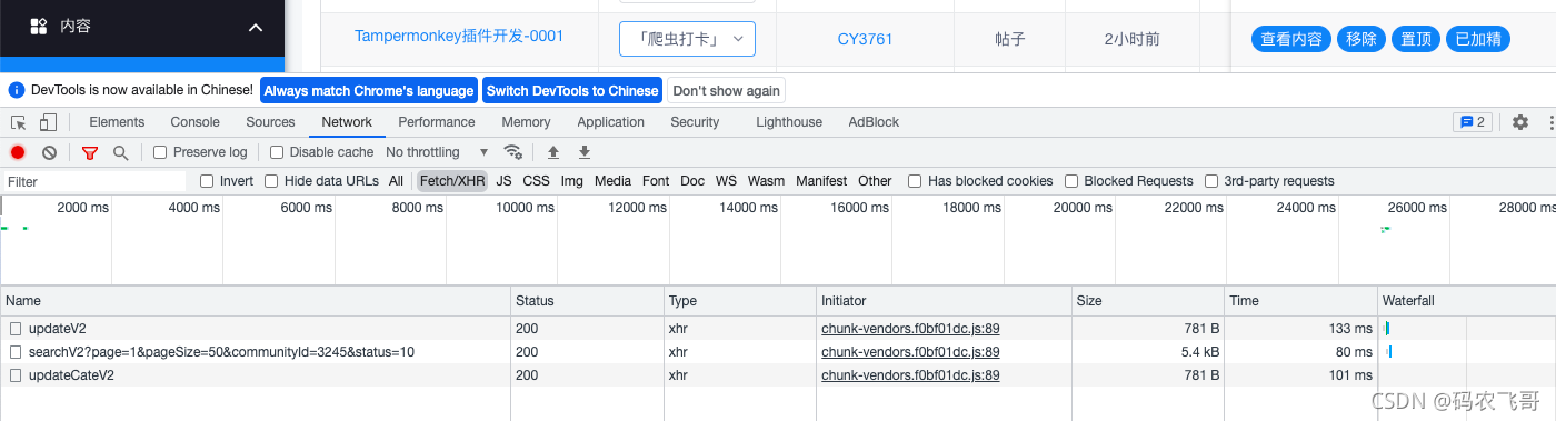

首先,从码农飞哥社区主页 点击 管理社区 按钮 进入社区管理后台,然后点击内容 tab 页面—》内容管理。F12看下调用的相关接口。相关接口如下图1所示。
图1
图1展示了内容管理涉及到的几个重要的接口。其中:
  1. updateV2 接口用于置顶和加精操作
  2. searchV2 接口用于查询内容列表
  3. updateCateV2 接口用于将文章移动到不同的频道中。

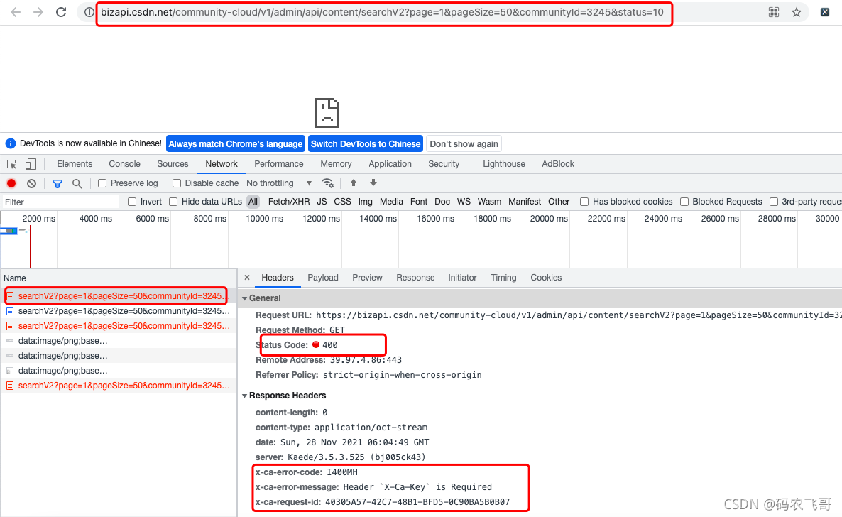

确定好调用的相关接口之后,接下来就是调用每个接口了。首先,让我们来看下直接调用接口。这里以最简单内容列表查询接口为例,因为该接口是一个Get请求的接口。可以直接在浏览器上输入访问。https://bizapi.csdn.net/community-cloud/v1/admin/api/content/searchV2?page=1&pageSize=50&communityId=3245&status=10,访问结果如下图2所示。
图2

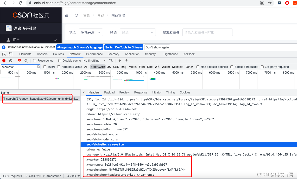

不幸的是,直接在浏览器上访问该接口报了个400的错误。F12看了下,原来是请求头中缺少了 x-ca-key 这个属性。
进一步分析,x-ca-key 是个啥东东
在回到我们前面打开的那个内容管理页面查看下原来他们那个x-ca-key属性是个啥东西。如下图3和图4所示。
图3
图4

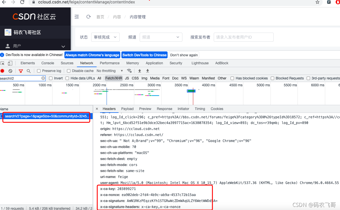

从图3和图4,我们不难看出,在每次请求接口的时候都会在请求头中传入x-ca-key;x-ca-nonce;x-ca-signature;x-ca-signature-headers这四个参数。简单的分析不难得出x-ca-key和x-ca-signature-headers是两个固定值。而x-ca-signature和x-ca-signature-headers 每次请求的时候都不同,这就有点难顶了。

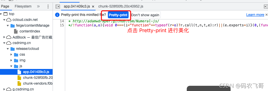

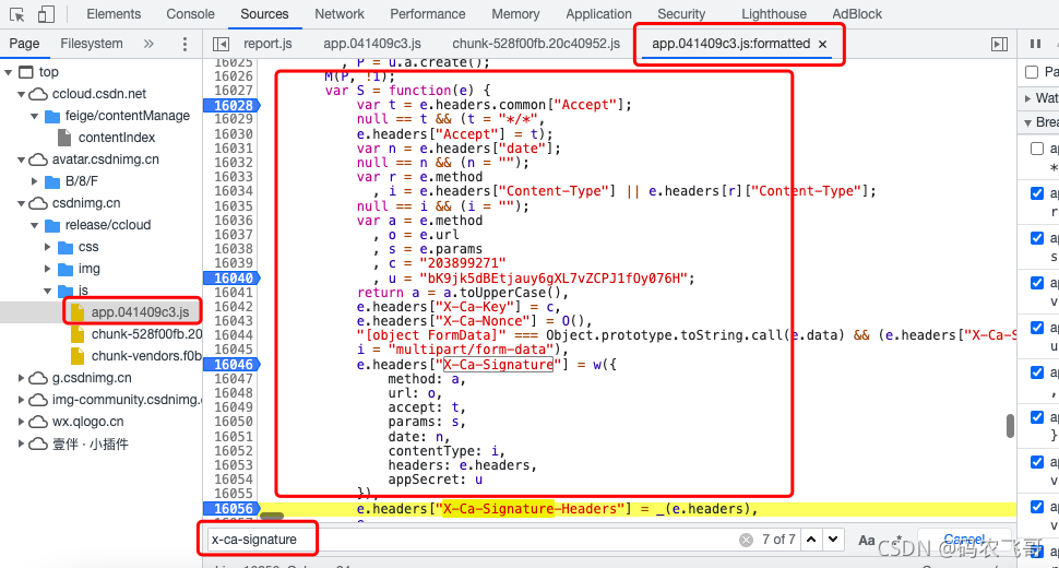

调试x-ca-signature和x-ca-signature-headers的生成机制真的是一段痛苦的回忆。这玩意有点难搞。在 source—>js 中点开每个js文件进行匹配查找。默认情况下这里的js文件都是被压缩过的,如下图5所示,非常不方便查找。这里就需要点击Pretty-print 按钮进行美化输出。
图5
美化后的结果结果如下图6所示。很幸运的是通过变量名匹配在 app.041409c3.js 文件中找到了x-ca-signature的生成代码。
图6

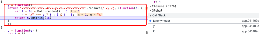

x-ca-nonce的代码如下图7所示:
图7

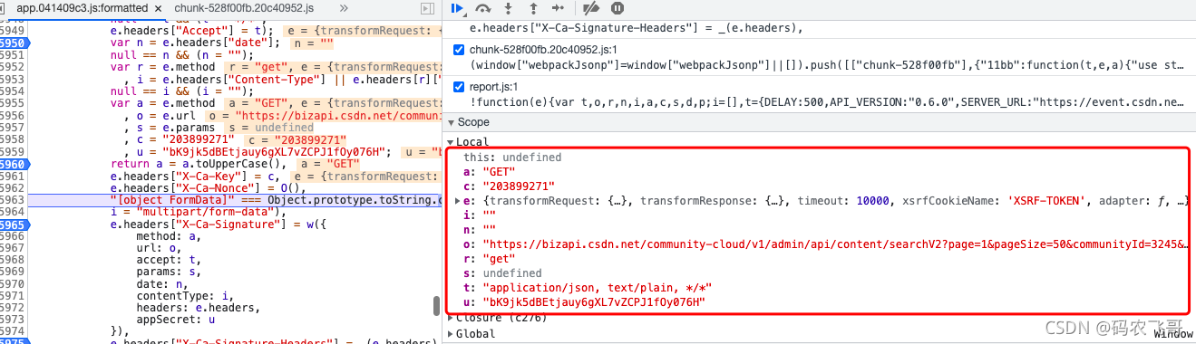

接下来就是一番痛苦的js调试工作,调试的部分截图如下图8所示:
图8

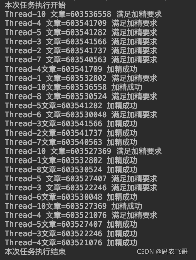

最关键的一步搞定了,接下来就是实现我们想要的逻辑了。首先是调用获取帖子列表的接口,运行的结果是:
这里特别特别需要注意的是:请求头一定不能搞错了。
