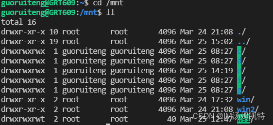

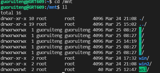

Linux系统中/mnt目录专门存放挂载文件,用wsl这种Windows下的Linux子系统可以直接在Ubuntu的命令行中输入cd /mnt 就可以进入Windows系统的目录,可以进行复制、删除、增添,如果权限不够可以升成root再操作。
/mnt目录

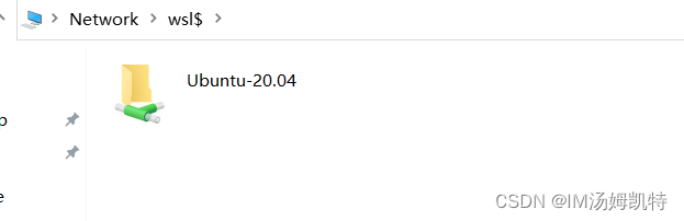

首先启动需要访问的Linux发行版,然后打开资源管理器,在地址栏输入\\wsl$,回车即可看见各Linux发行版挂载在本地网络的目录,也可以进行添加、删除、复制,可视化界面操作起来特别容易。
\wsl$

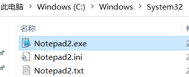

在Linux系统中经典的编辑代码方式还是VI,但是为了方便我们新手操作,可以直接在wsl上调用Windows上的notepad或者notepad2,notepad就是我们常用的记事本,它就放在C:/Windows/system32目录下,下载好notepad2.exe也需要放到这个目录下。
使用方法:在wsl命令行中输入notepad2.exe 或者 notepad2.exe [待编辑文件]
notepad2

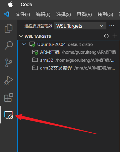

  1. 在VScode中打开“远程资源管理器”,进入后选择wsl,它会自动检测到系统中的wsl,这样就更方便编辑wsl中的文件了。
远程资源管理器
