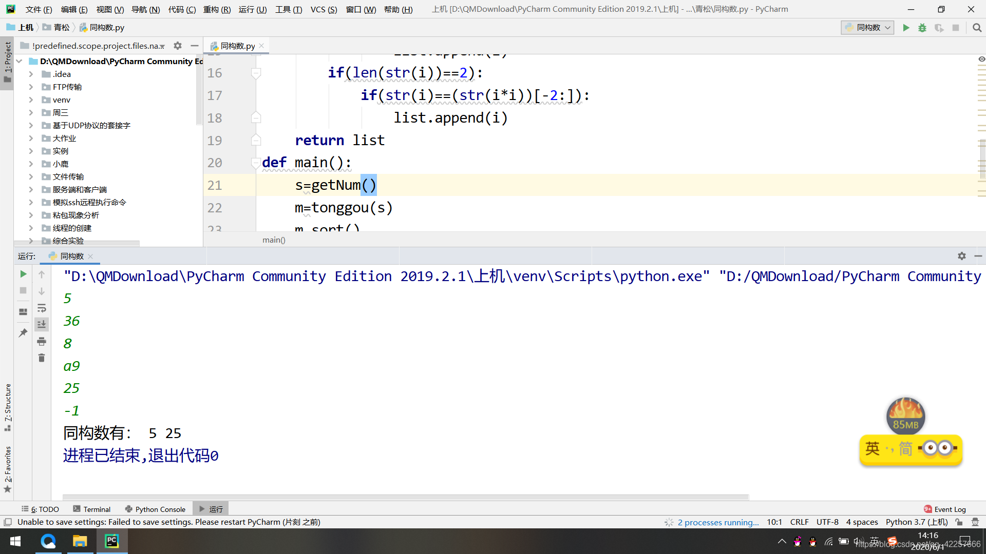

3.程序运行结果要求如下图所示:
(4)程序代码:
def getNum():#输入数字
    nums=[]
    iNumStr=input()
    while iNumStr !='-1':#输入-1表示输入结束
        if(len(iNumStr) in[1,2]):#确保不超过2位的正整数
            if(iNumStr.isdigit()):#判断一个字符串是否是数字字符
                nums.append(eval(iNumStr))#向数组里面添加输入的数字
        iNumStr=input()
    return nums
def tonggou(n):#判断是否为同构数并输出同构数
    list=[]
    for i in n:
        if(len(str(i))==1):#一位数判断
            if(str(i)==(str(i*i))[-1]):
                list.append(i)
        if(len(str(i))==2):#两位数判断
            if(str(i)==(str(i*i))[-2:]):
                list.append(i)
    return list
def main():
    s=getNum()
    m=tonggou(s)
    m.sort()#输出的同构数要求从小到大排序
    print("同构数有:",end=' ')
    for e in m:
        print(e,end=' ')
main()
(5)程序运行效果图:
