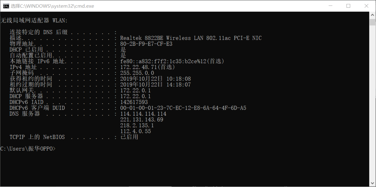

1、ipconfig/all命令的使用
config命令是我们经常使用的命令,它可以查看网络连接的情况,比如本机的ip地址,子网掩码,dns配置,dhcp配置等等 /all参数就是显示所有配置的参数。
按下“Win+R”键,在弹出的对话框重输入“cmd”回车,弹出命令提示符窗口,然后输入”ipconfig/all”回车,如图:
上图显示相应的地址例如IP地址、子网掩码等等。

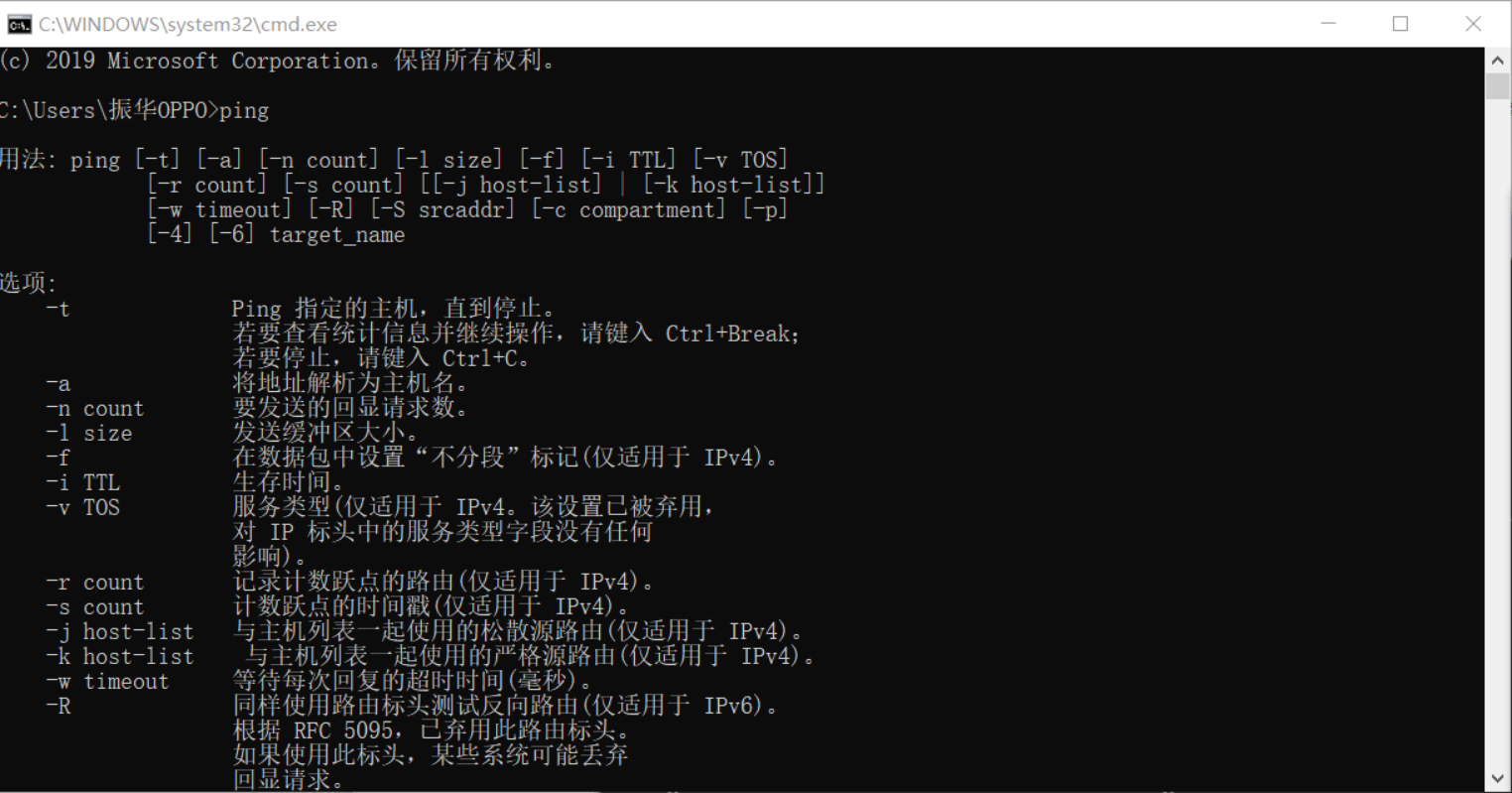

2、ping的使用
==常用参数选项==
ping IP -t–连续对IP地址执行Ping命令,直到被用户以Ctrl+C中断。
-a 以IP地址格式来显示目标主机的网络地址
-l 2000–指定Ping命令中的数据长度为2000字节,而不是缺省的323字节。
-n–执行特定次数的Ping命令
-f 在包中发送“不分段”标志。该包将不被路由上的网关分段。
-i ttl 将“生存时间”字段设置为 ttl 指定的数值。
-v tos 将“服务类型”字段设置为 tos 指定的数值。
-r count 在“记录路由”字段中记录发出报文和返回报文的路由。指定的 Count 值最小可以是 1,最大可9 。
-s count 指定由 count 指定的转发次数的时间邮票。
-j computer-list 经过由 computer-list 指定的计算机列表的路由报文。中间网关可能分隔连续的计算机(松散的源路由)。允许的最大 IP 地址数目是 9 。
-k computer-list 经过由 computer-list 指定的计算机列表的路由报文。中间网关可能分隔连续的计算机(严格源路由)。允许的最大 IP 地址数目是 9 。 -w timeout
以毫秒为单位指定超时间隔。
destination-list 指定要校验连接的远程计算机。
在“开始”——“运行”弹出的对话框重输入”cmd“回车,弹出命令提示符窗口,然后输入“ping”回车,如图所示:

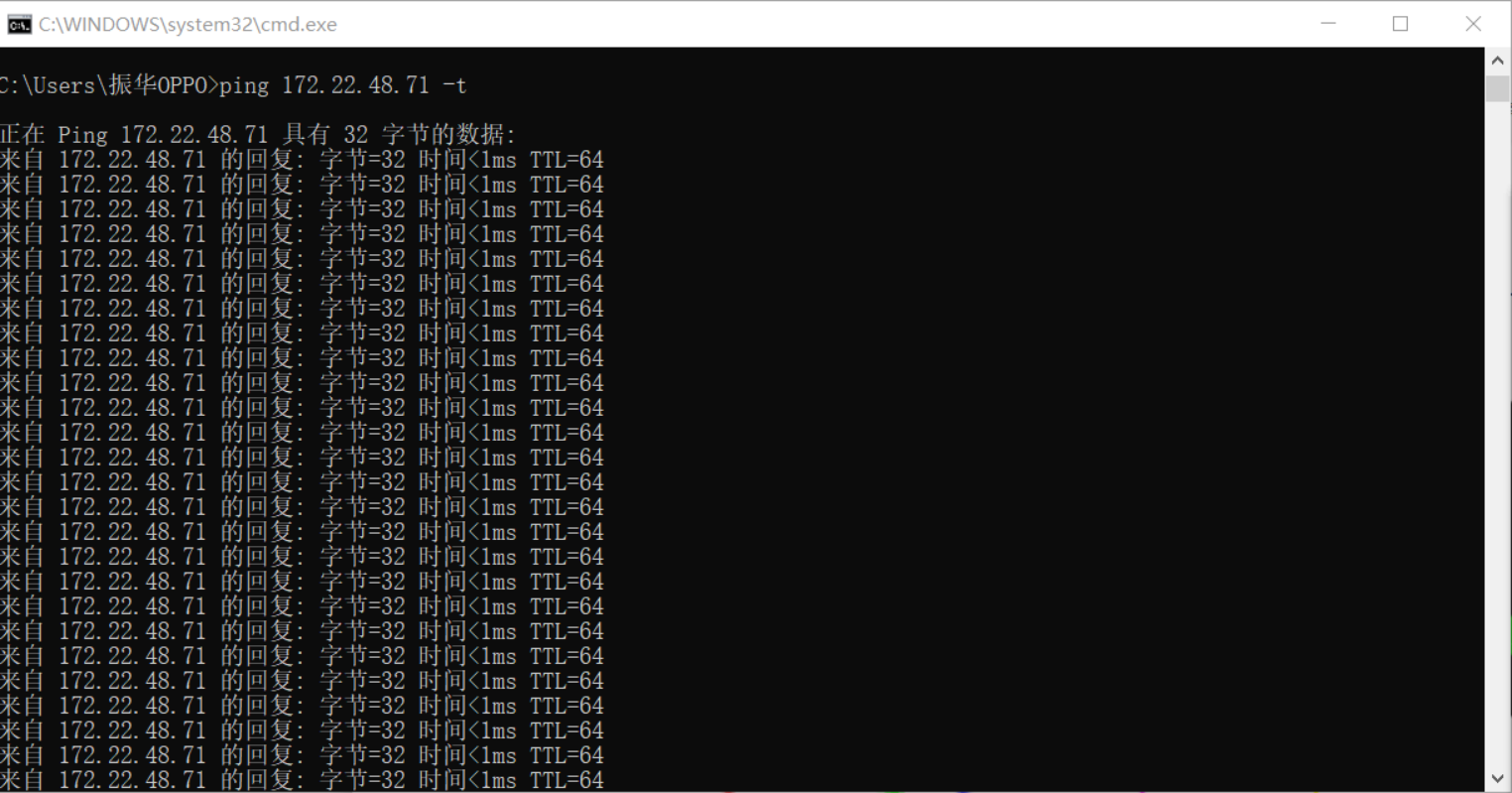

(1)ping –t的使用,如图所示:
输入ping IP –t(IP地址为IPv4的地址)

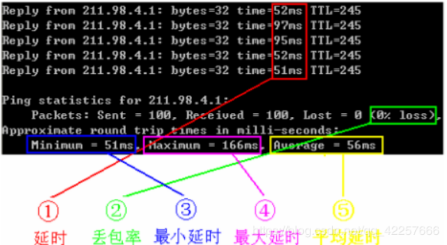

出现上面这些就显示可以正常访问Internet,解释一下TTL :
TTL:生存时间 指定数据报被路由器丢失之前允许通过的网段数量。
TTL 是由发送主机设置的,以防止数据包不断在 IP 互联网络上永不终止地循环。转发 IP 数据包时,要求路由器至少将 TTL 减小 1。
注意:网速等于≈(发送的字节数/返回的时间[毫秒])K字节 ;
注意:如果你的机器TTL是251的话,那说明你的机器的注册表被人修改了!
如图所示:
数据包:发送=100 接收=100。

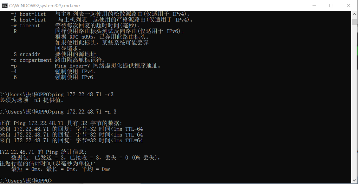

(2)ping –n的使用,如图所示:
ping 172.22.48.71 –n 3可以向这个IP ping三次才终止操作,n代表次数;注意–n和3之间有一个空格。

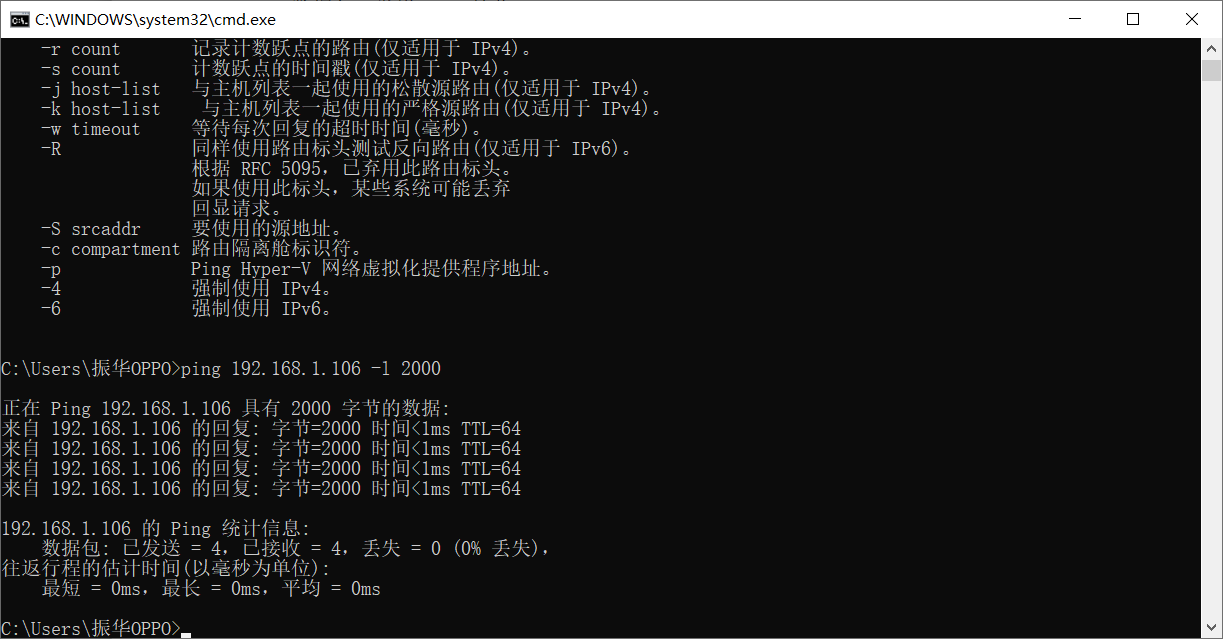

(3) ping-l的使用,如图所示:
向这个IP用户发送2000字节;
如果你想终止的话可以按“ctrl+c“建终止操作;
(4) ping-l –t的组合使用,如图所示:
向这个IP用户连续的发送2000字节;

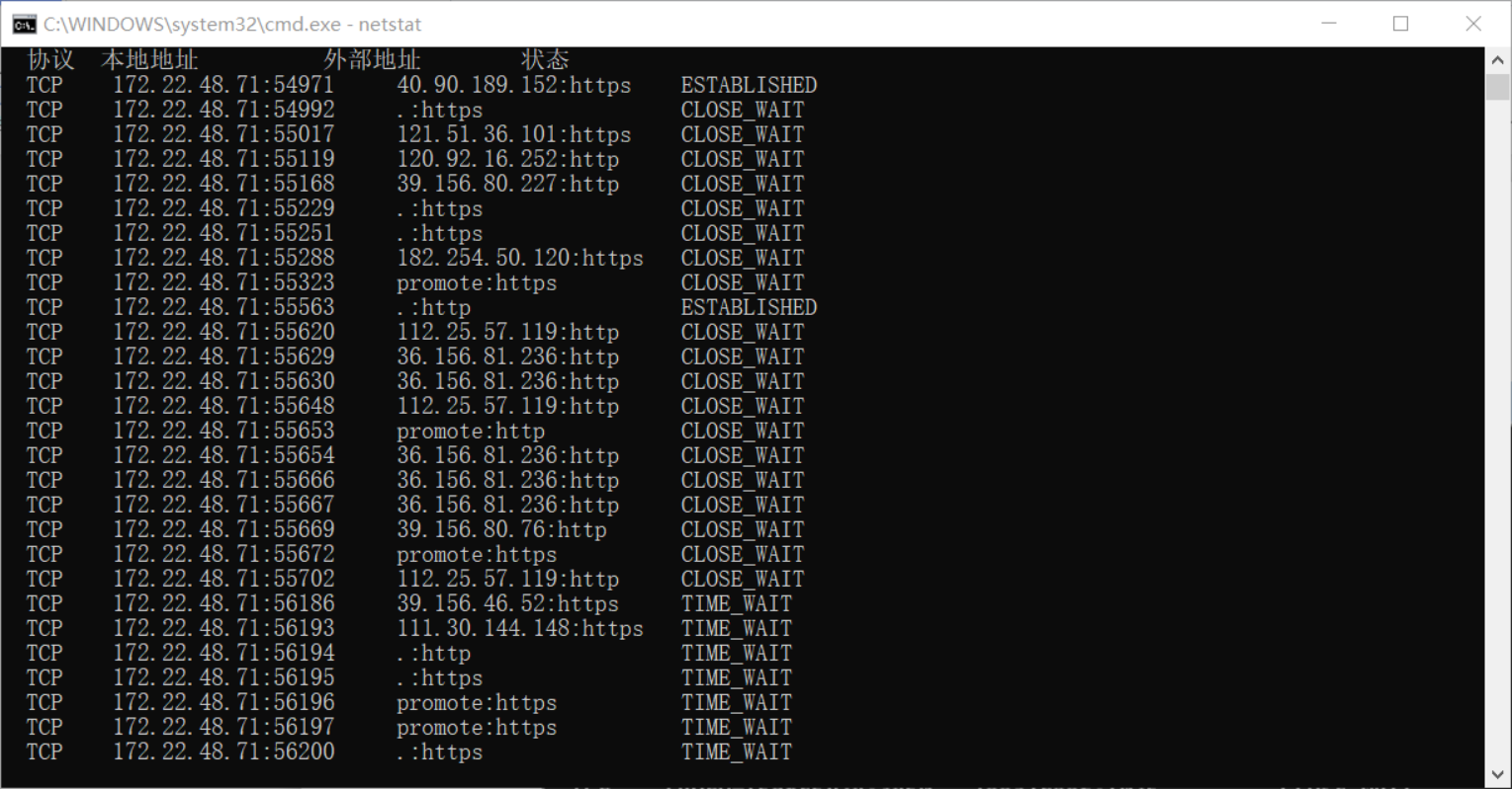

3、netstat命令的使用
在“开始”——“运行”弹出的窗口中输入”cmd“回车,弹出命令提示符窗口,然后输入”netstat”回车,如图所示:
netstat是DOS命令,是一个监控TCP/IP网络的非常有用的工具,它可以显示路由表、实际的网络连接以及每一个网络接口设备的状态信息.Netstat用于显示与IP、TCP、UDP和ICMP协议相关的统计数据,一般用于检验本机各端口的网络连接情况。

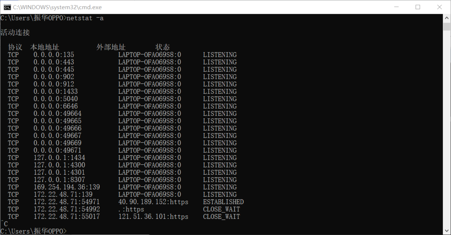

(1)netstat –a的使用,如图所示:
(2) netstat –e的使用,如图所示:

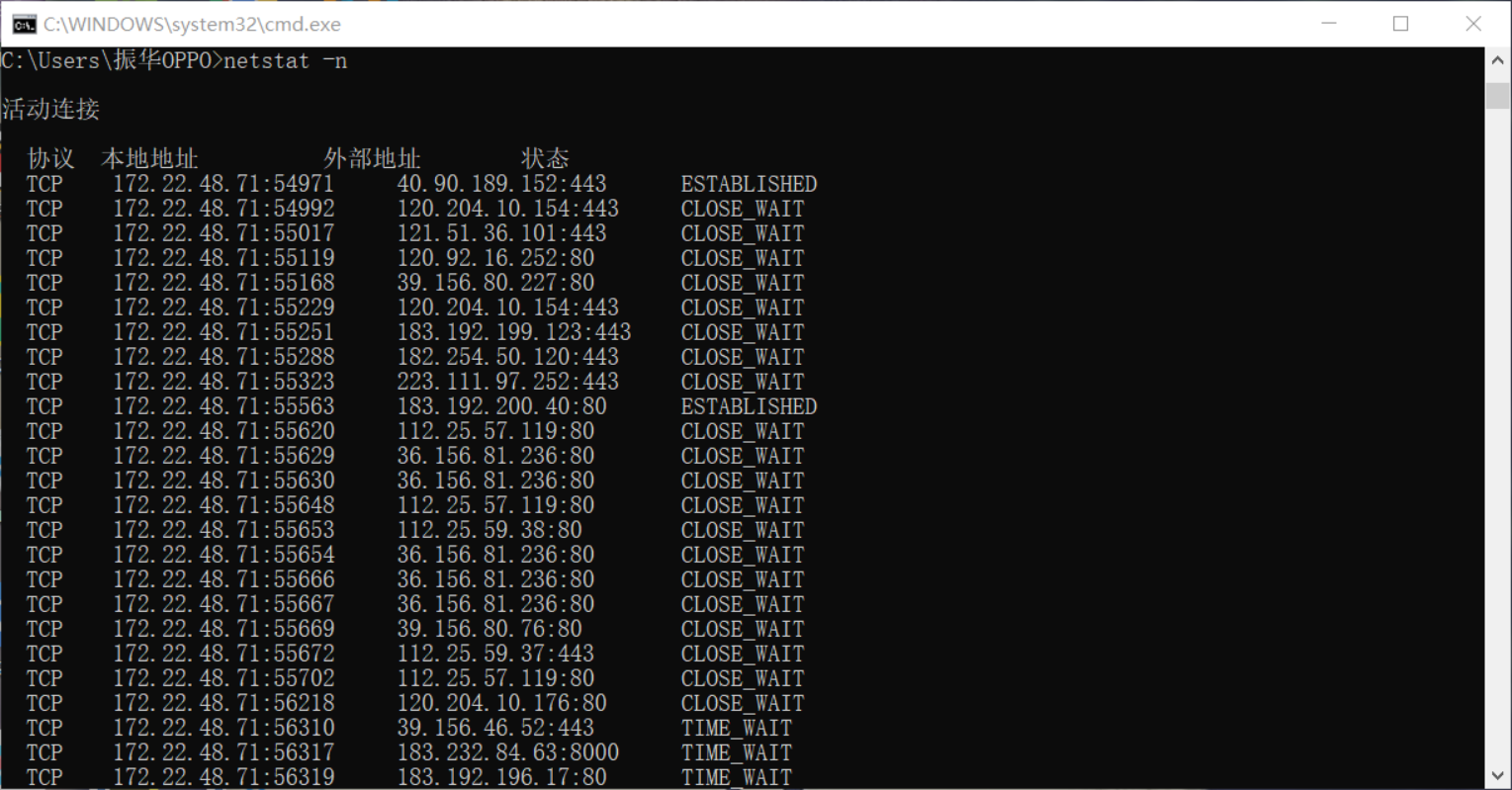

(3) netstat –n的使用,如图所示:

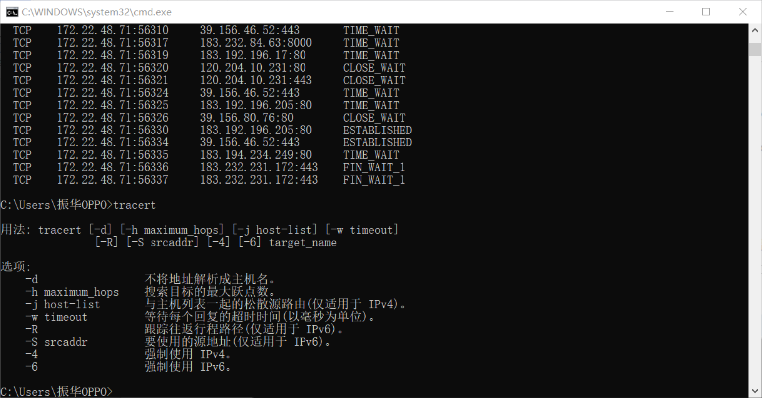

4、tracert命令的使用,如图所示:
Tracert(跟踪路由)是路由跟踪实用程序,用于确定 IP 数据报访问目标的路径。Tracert 命令用 IP 生存时间 (TTL) 字段和 ICMP 错误消息来确定从一个主机到网络上其他主机的路由。
-d:指定不将 IP 地址解析到主机名称。
-hmaximum_hops:指定跃点数以跟踪到称target_name的主机的路由。
-j host-list:指定tracert实用程序数据包所采用路径中的路由器接口列表。
-w timeout:等待timeout为每次回复所指定的毫秒数。

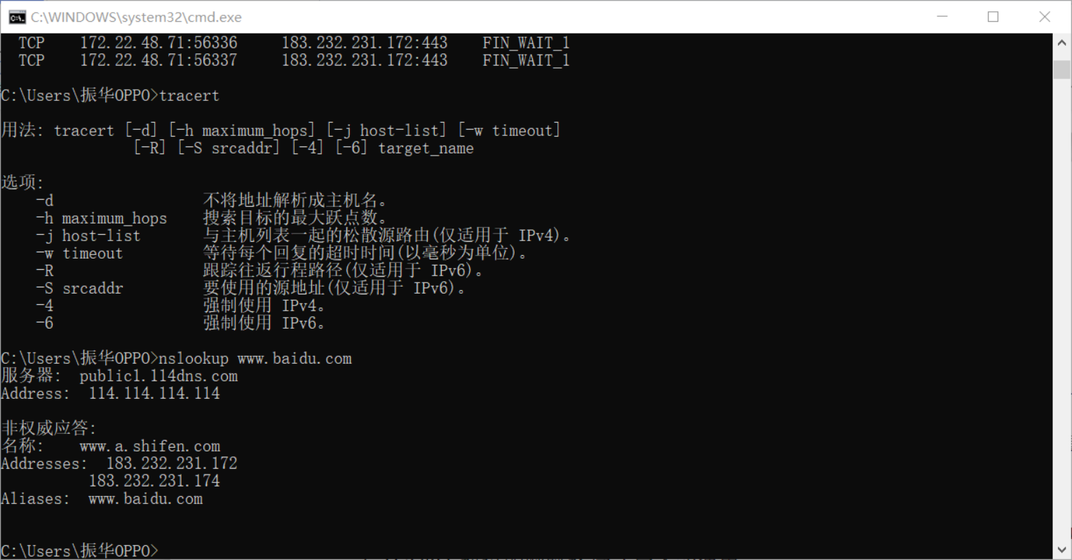

5、nslookup命令的使用,如图所示:
NSLOOKUP是NT、2000中连接DNS服务器,查询域名信息的一个非常有用的命令是由 local DNS 的 cache 中直接读出来的, 而不是 local DNS 向真正负责这个 domain 的 name server 问来的。
Nslookup 必须要安装了 TCP/IP 协议的网络环境之后才能使用。 Ns.lookup 必须要安装了TCP/IP 协议的网络环境之后才能使用。
以上结果显示,正在工作的DNS服务器的主机名为public1.114dns.com,它的IP地址是114.114.114.114

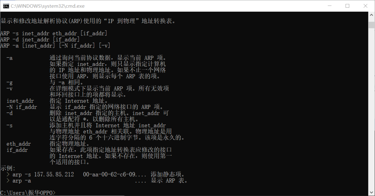

6、ARP命令的使用,如图所示:
ARP协议是“Address Resolution Protocol”(地址解析协议)的缩写。
在局域网中,网络中实际传输的是“帧”,帧里面是有目标主机的MAC地址的。
-a:通过询问 TCP/IP 显示当前 ARP 项。如果指定了 inet_addr,则只显指定计算机的 IP 和物理地址。
-g:与 -a 相同。
inet_addr:以加点的十进制标记指定 IP 地址。
-N:显示由 if_addr 指定的网络界面 ARP 项。
if_addr:指定需要修改其地址转换表接口的 IP 地址(如果有的话)。如果不存在,将使用第一个可适用的接口。
-d:删除由 inet_addr 指定的项。
-s:在ARP 缓存中添加项,将 IP 地址 inet_addr 和物理地址 ether_addr 关联。物理地址由以连字符分隔的6 个十六进制字节给定。使用带点的十进制标记指定 IP 地址。项是永久性的,即在超时到期后项自动从缓存删除。ether_addr:指定物理地址。

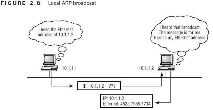

ARP工作原理:
主机10.1.1.1要同10.1.1.2通信,首先查找自己的ARP缓存,若没有10.1.1.2的缓存记录则发出如下的广播包:
“我是主机10.1.1.1,我的MAC是00-58-4C-00-03-B0,IP为10.1.1.2的主机请告之你的MAC来”
IP为10.1.1.2的主机响应这个广播,应答ARP广播为:
“我是10.1.1.2,我的MAC是0E-59-4C-00-33-B0“
于是,主机10.1.1.1刷新自己的ARP缓存,然后发出该IP包。
