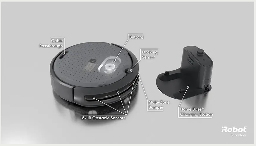

Create 3 配备了 Wi-Fi、USB 以太网主机和蓝牙。 Create 3 还配备了一套智能技术,包括惯性测量单元 (IMU)、光学地板跟踪传感器、车轮编码器和红外传感器,用于自主定位、导航和远程呈现应用。此外,该机器人还包括悬崖、颠簸和滑倒检测,以及 LED 灯和扬声器。

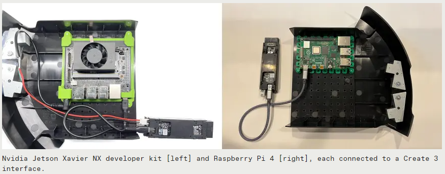

至于 Create 3 可以具备的那种聪明的功能,好吧,iRobot 已经帮助整理了一份“iRobot Create 3 连接指南”,在我阅读它之后仅仅一秒钟就让我感到非常困惑。 但事实证明,它涵盖了将加密狗插入 Create 3 货舱的各种方法,如下所示:
