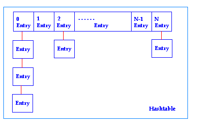

dict中的hashtable在出现hash冲突时采用的是开链方式,如果有多个entry落在同一个bucket中,那么他们就会串成一个单链表存储。
如果我们将dict在内存中的存储绘制出来,会是下图这个样子。
