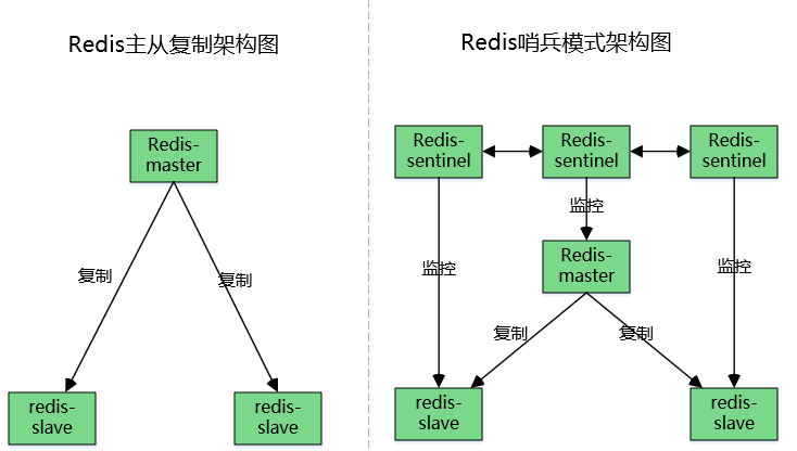

redis哨兵模式原理: 哨兵模式建立在主从复制基础之上,会在每一个redis节点上打开一个sentinel监控,每个sentinel进程都有自己的端口号和IP,所有sentinel共享集群信息,集群中所有的sentinel都是可以通信的,当主库宕机后,主库上的sentinel就会向集群中的其他节点的sentinel发送信息说主库宕机了,需要在从库上选举master,这时每个节点上的sentinel会比较自己redis配置的ID号,比如slave1的ID号大,slave1就会选举为master作为主库,当故障的主库重新加入集群后,主库上的sentinel会向其他节点的sentinel询问谁是主库,这时slave1上的sentinel就会告诉主库上的sentinel说slave1是主库,重新加入集群的主库就会找slave1同步数据,如果重新加入的主库想再次成为主库,只需要执行提权命令就可以重新成为主库。
主从复制的时候程序配置redis地址的时候都是写死主库的地址,每次主库宕机都需要手动修改应用
有了哨兵模式后,在程序代码中配置不是redis地址,而是配置的所有哨兵的地址,形成一个地址池,即使集群中一个哨兵坏掉了,还有其他两个哨兵,每次需要找redis写入数据时,程序首先会找哨兵进程,哨兵之间信息共享,会立马告诉程序谁是主库,这时程序拿到哨兵告诉它的redis主库地址,就会去找主库存数据,因此即使主库坏了,也不需要修改程序代码
哨兵的配置文件在启动哨兵服务后,尽量不要去修改,因为哨兵会自动增加配置
哨兵集群个数建议是奇数,比如3/5/7
配置了哨兵后,当主库挂掉,哨兵选举了新库,会自动把配置文件修改为最新主库的地址
哨兵的选举规则: 首选判断slave-priority权重优先级,谁的高谁当选为master主库,如果都一致,那么久比较各个节点的id,谁的大谁当选
哨兵模式架构和主从复制架构对比

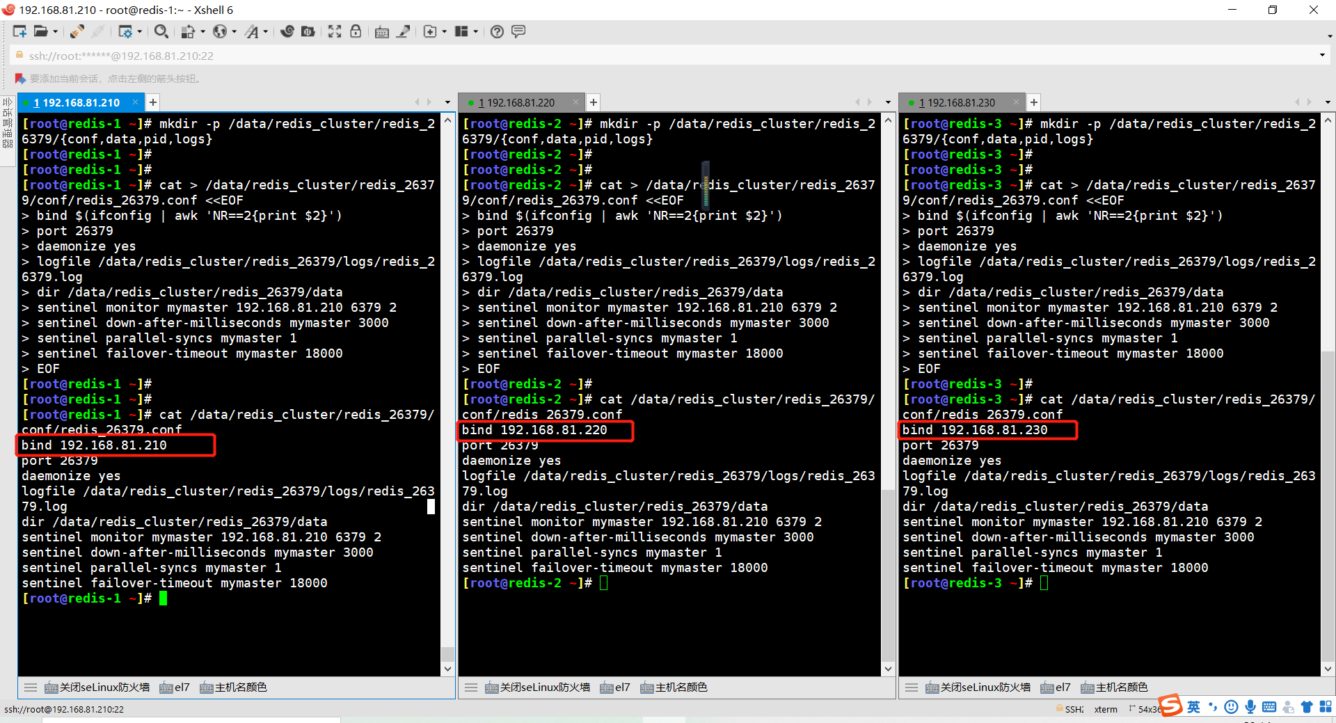

三台redis服务器都要按如下配置,已经将配置文件中的bind写成了系统变量,在配合cat写入到文件,因此直接执行如下命令即可
1.创建哨兵服务配置路径
mkdir -p /data/redis_cluster/redis_26379/{conf,data,pid,logs}
2.写入哨兵配置文件
cat > /data/redis_cluster/redis_26379/conf/redis_26379.conf <<EOF
bind $(ifconfig | awk 'NR==2{print $2}')
port 26379
daemonize yes
logfile /data/redis_cluster/redis_26379/logs/redis_26379.log
dir /data/redis_cluster/redis_26379/data
sentinel monitor mymaster 192.168.81.210 6379 2
sentinel down-after-milliseconds mymaster 3000
sentinel parallel-syncs mymaster 1
sentinel failover-timeout mymaster 18000
EOF
  • 1
  • 2
  • 3
  • 4
  • 5
  • 6
  • 7
  • 8
  • 9
  • 10
  • 11
  • 12
  • 13
  • 14
  • 15
  • 16
配置完记得查看下配置文件bind一列是否是各自主机的ip地址

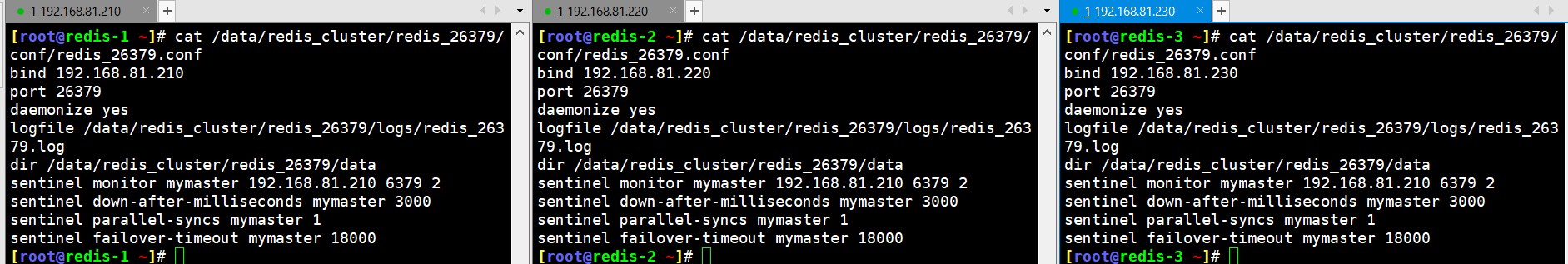

启动前

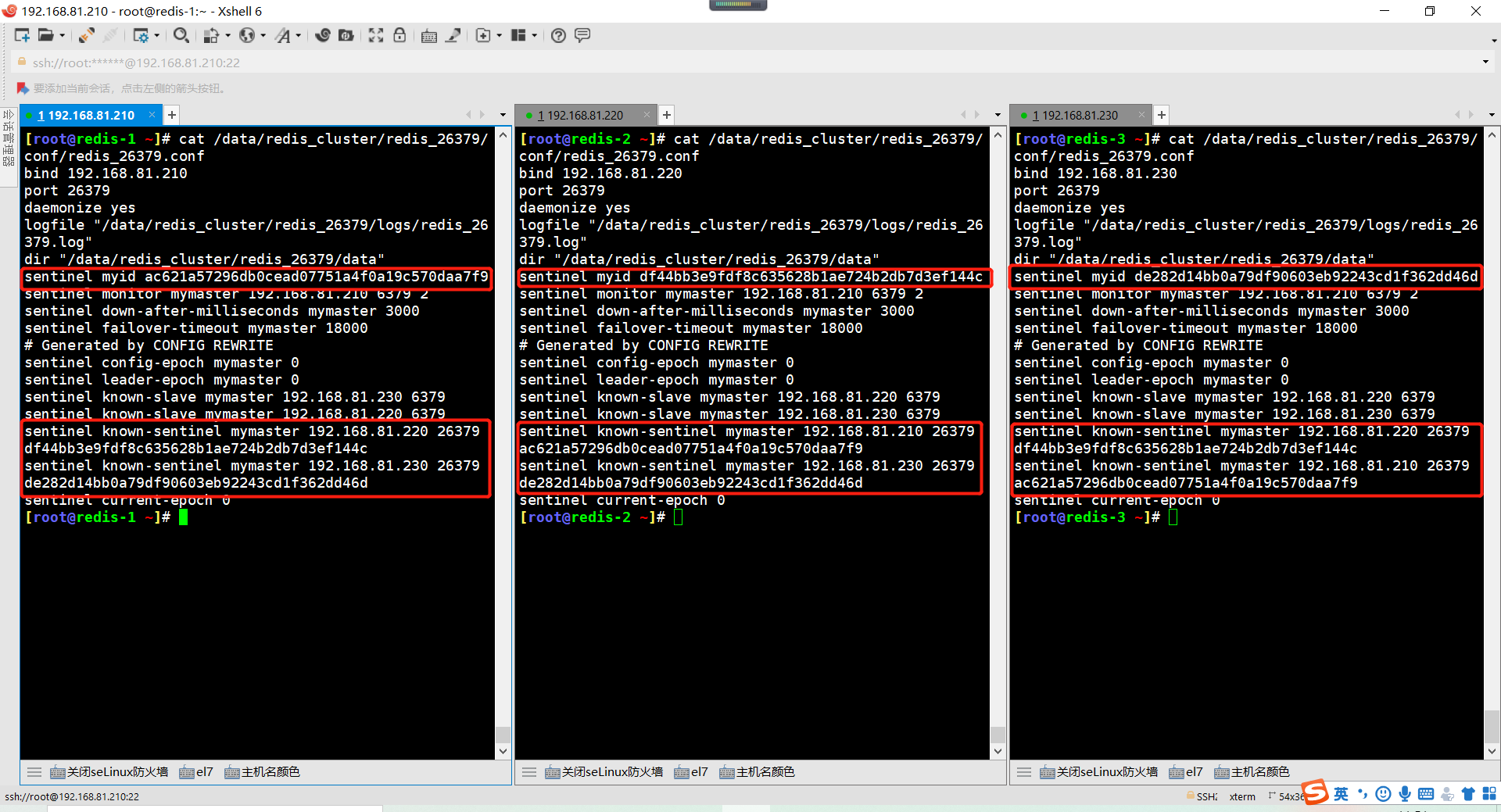

启动后

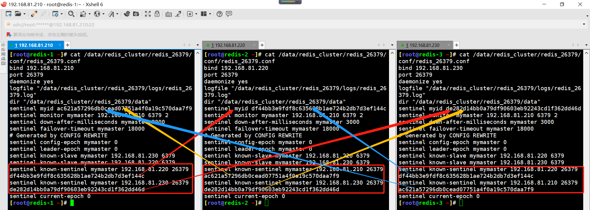

每台哨兵主机都自动增加了一个myid的配置,这个就是当主库挂掉后,哨兵选举的依据,判断谁的myid大谁就当选为主库
每台哨兵主机还自动增加了sentinel known-sentinel这个配置,这个配置每个哨兵会记录集群中其他节点的id号,这样就能够实现信息共享,即使应用在询问哨兵进程谁是主库,这时由于每个哨兵进程都有其他节点的信息,因此就能里面告诉应用谁是主库

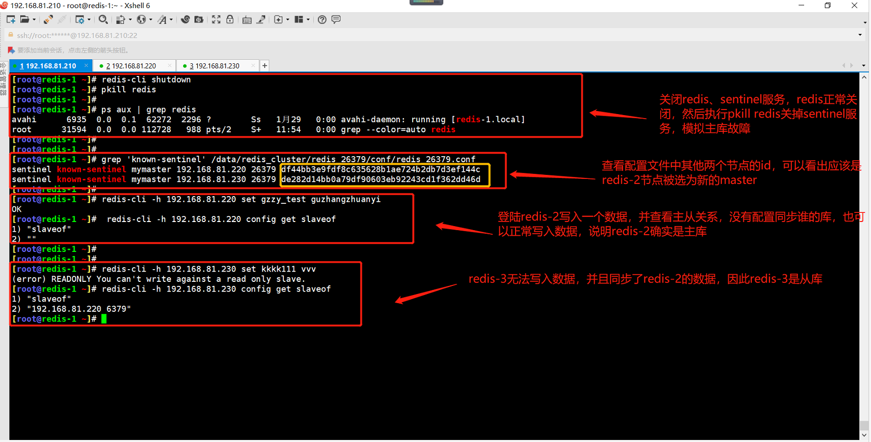

2.7.模拟主库故障验证应用是否可用
配置完哨兵后,每个节点上都有集群的信息共享,当主库挂掉后,哨兵进程确认主库下线了,哨兵根据各自的id大小选举新的主库,接替主库的工作,保证应用程序不受影响,当主库修复好后,在通过提权的方式先同步目前主库的数据,在让自身成为主库
1.关闭主库的redis服务,reids正常关闭,sentinel直接kill
[root@redis-1 ~]# redis-cli shutdown
[root@redis-1 ~]# pkill redis
4.查看配置文件看看谁的myid大
redis-2的myid比较大
[root@redis-1 ~]# grep 'known-sentinel' /data/redis_cluster/redis_26379/conf/redis_26379.conf
sentinel known-sentinel mymaster 192.168.81.220 26379 df44bb3e9fdf8c635628b1ae724b2db7d3ef144c
sentinel known-sentinel mymaster 192.168.81.230 26379 de282d14bb0a79df90603eb92243cd1f362dd46d
2.测试redis-2是否可用写入数据
可以写入数据,redis-2被选为主库
[root@redis-1 ~]# redis-cli -h 192.168.81.220 set gzzy_test guzhangzhuanyi
OK
[root@redis-1 ~]#  redis-cli -h 192.168.81.220 config get slaveof
1) "slaveof"
2) ""
4.测试redis-3是否可用写入数据
写入数据失败,并且同步的是redis-2的数据,因此redis-2为主库
[root@redis-1 ~]# redis-cli -h 192.168.81.230 set kkkk111 vvv
(error) READONLY You can't write against a read only slave.
[root@redis-1 ~]# redis-cli -h 192.168.81.230 config get slaveof
1) "slaveof"
2) "192.168.81.220 6379"

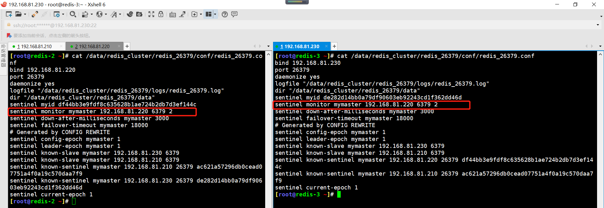

2.8.主库挂掉其他节点配置文件的变化
主库挂掉后,其他两个节点选举出master后,配置文件也会填写为新master的地址
