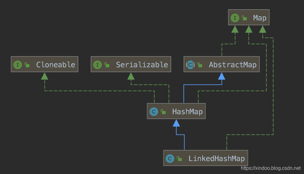

  从类图其实可以看出来,LinkedHashMap其实是完全继承于HashMap的,甚至好多地方干脆复用了HashMap的源码。其实可以认为HashMap的功能是LinkedHashMap的子集,HashMap可以做的LinkedHashMap都可以做。
