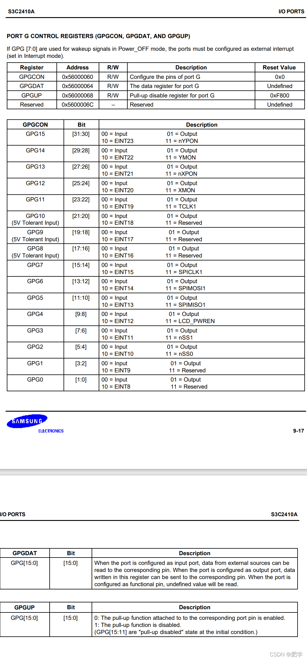

LED是程序开发中最常用的状态指示设备。开发板上有两个用户可编程LED,他们直接与CPU的GPIO连接,低电平有效(点亮),通过对G口的操作控制CPU板左下角的LED1和LED2实现轮流闪烁。详细的资源用如下表。
LED1
GPIOLIG口的第8位指示
LED2
GPIOIIG口的第9位指示

#define rGPGCON (*(volatile unsigned *)0x56000060)
#define rGPGDAT (*(volatile unsigned *)0x56000064)
#define rGPGUP  (*volatile unsigned *)0x56000068)

void Led_port_init(void)
   /*设置GPG8-GPG9为输出端口*/
   rGPGCON &= ~((3<<16)|(3<<18));
     11 0000 0000 0000 0000
   1100 0000 0000 0000 0000
   1111 0000 0000 0000 0000
   0000 1111 1111 1111 1111
   rGPGCON |= (1<<16)|(1<<18);
   0101 0000 0000 0000 0000
