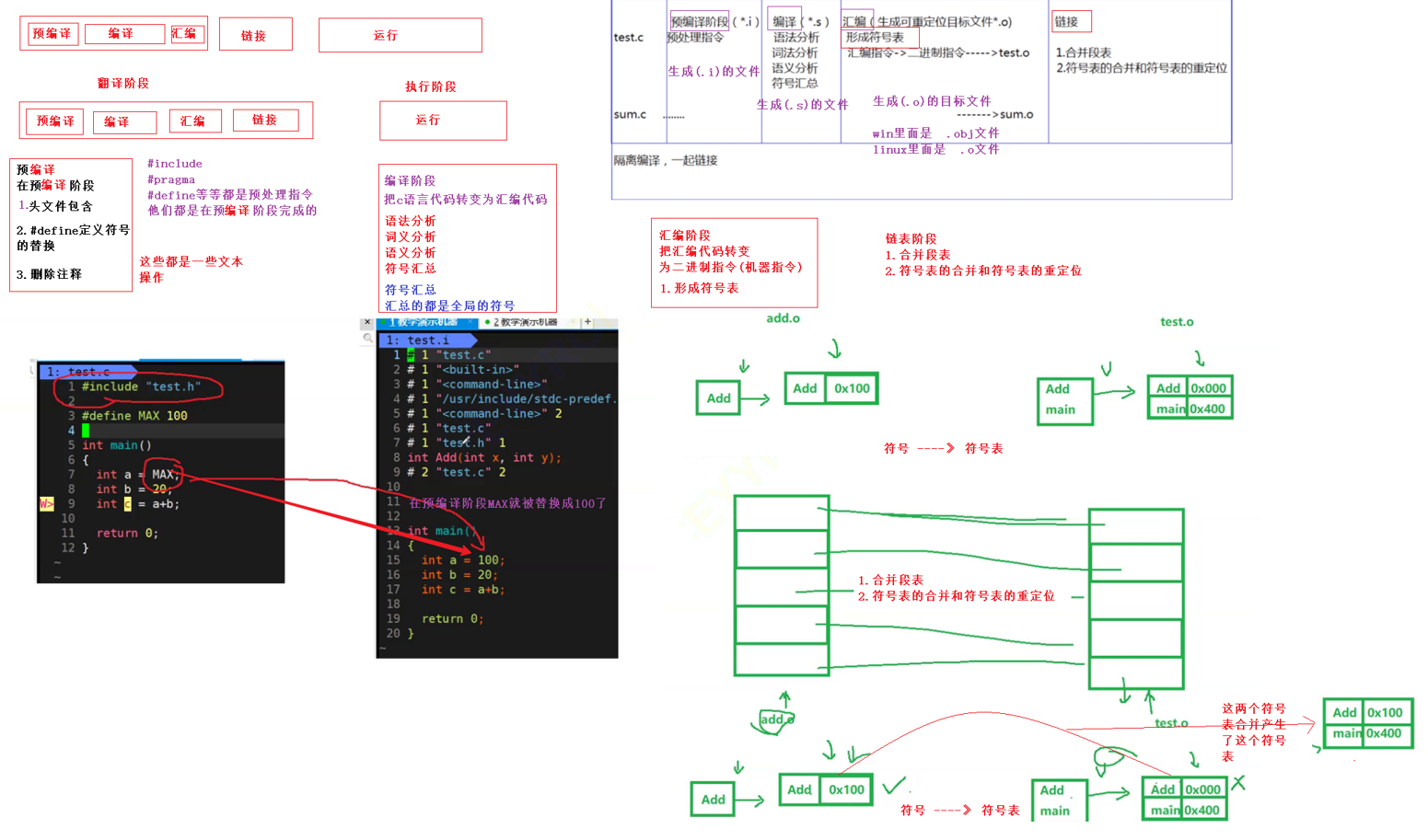

详解编译+链接

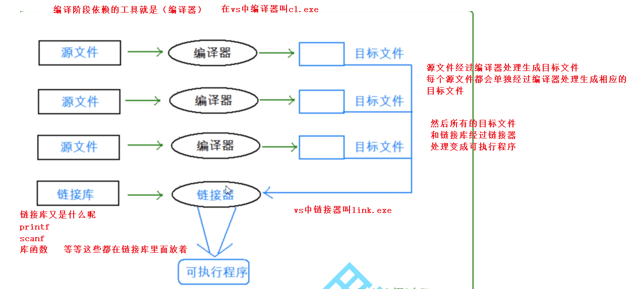

编译环境
image-20210929063247796
组成一个程序的每个源文件通过编译过程分别转换成目标代码(object code)。
每个目标文件由链接器(linker)捆绑在一起,形成一个单一而完整的可执行程序。
链接器同时也会引入标准C函数库中任何被该程序所用到的函数,而且它可以搜索程序员个人的程序库,将其需要的函数也链接到程序中。

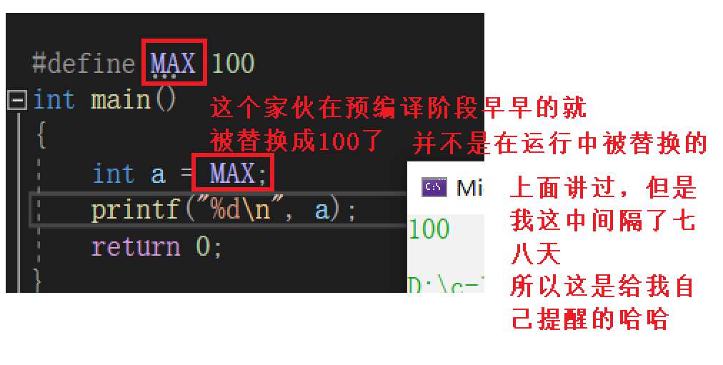

#define MAX 1000

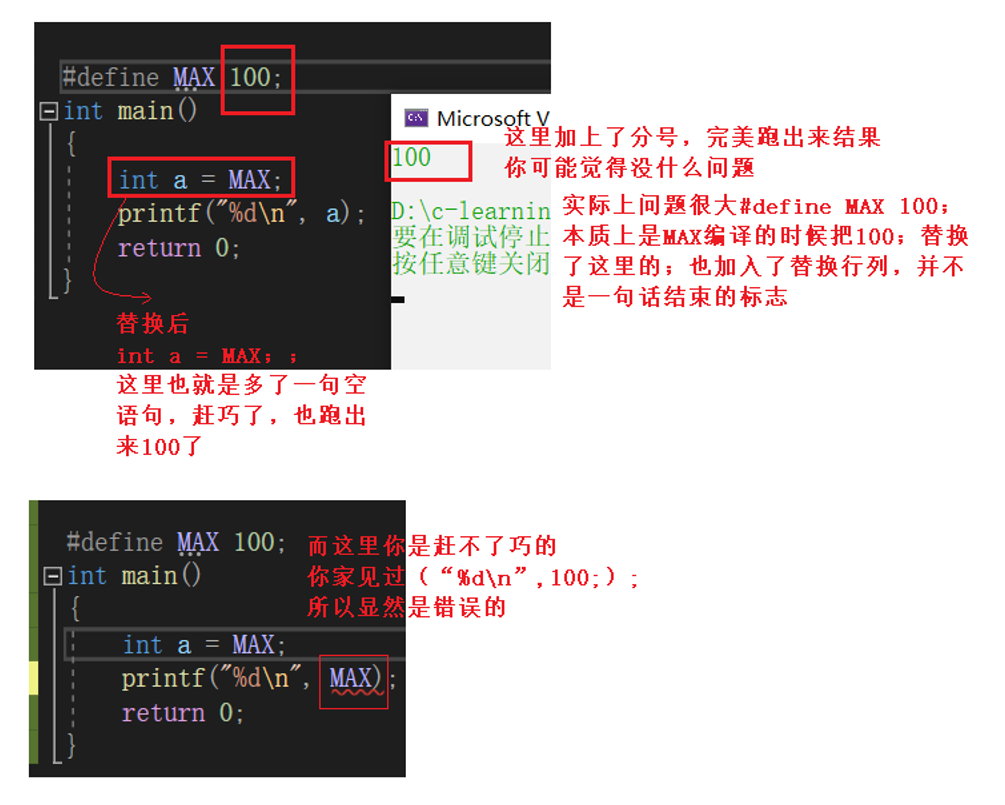

==注意==
在define定义标识符的时候,要不要在最后加上;
#define MAX 1000;
#define MAX 1000

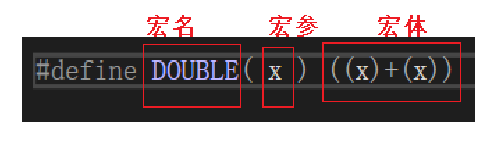

==#define 定义宏==
image-20211009063939832

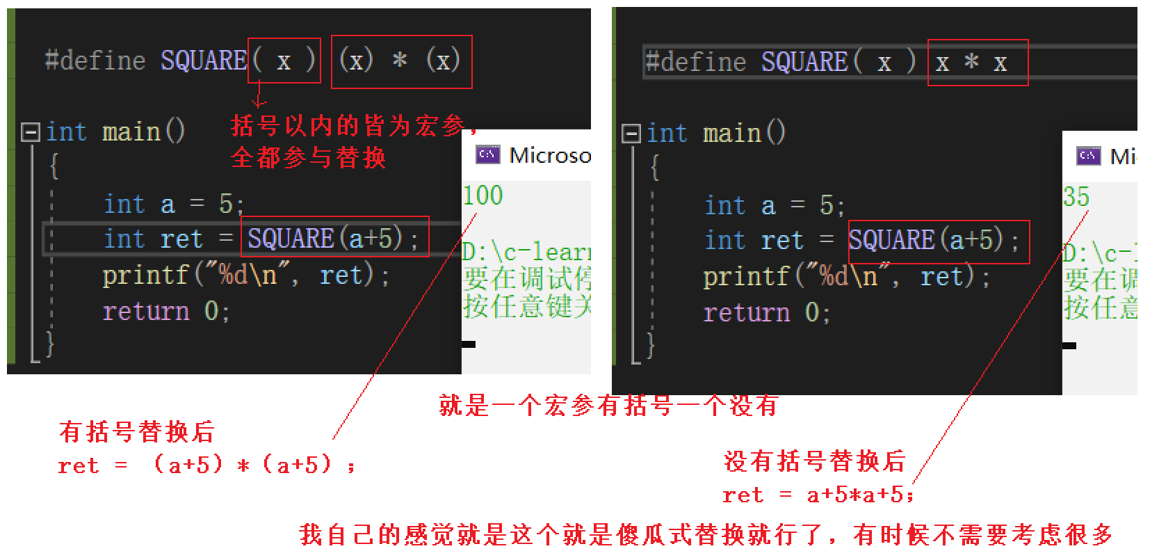

#define 机制包括了一个规定,允许把参数替换到文本中,这种实现通常称为宏(macro)或定义宏(define macro)。
image-20211009061225500
==我宏不加括号会咋样==
image-20211009062353419
是不是觉的可以了,好我们就用你那个括号看看少了什么
image-20211009063624841
==这恰恰也就证明了预处理(编译)只是进行文本操作==

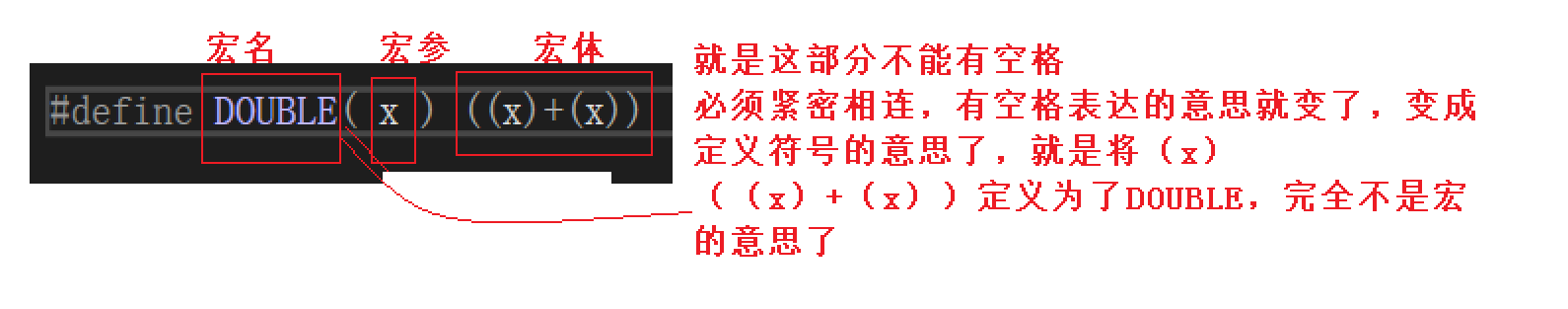

==注意==
参数列表的左括号必须与name紧邻。如果两者之间有任何空白存在,参数列表就会被解释为stuff的一部分。

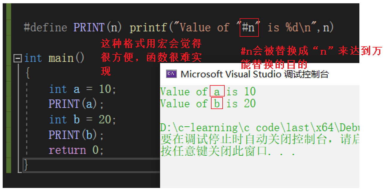

#和##
==如何把参数插入到字符串中?==
使用#,把一个宏参数变成对应的字符串。

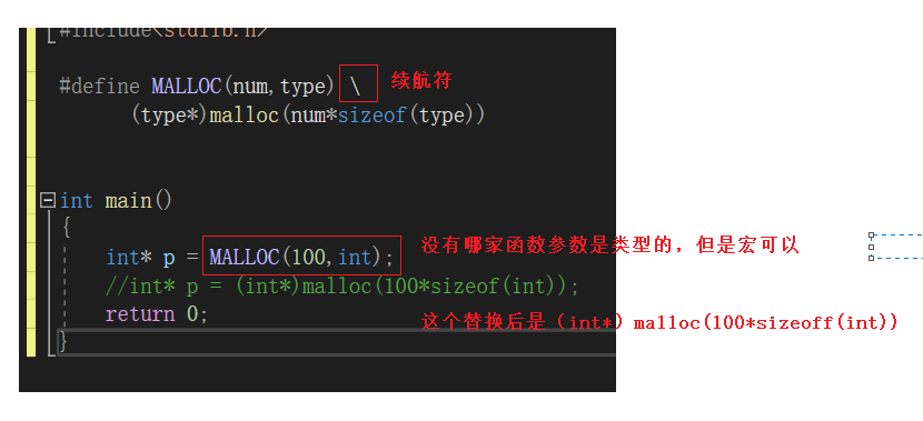

==宏有时候可以做函数做不到的事情。比如:宏的参数可以出现类型,但是函数做不到。==
image-20211009145318151

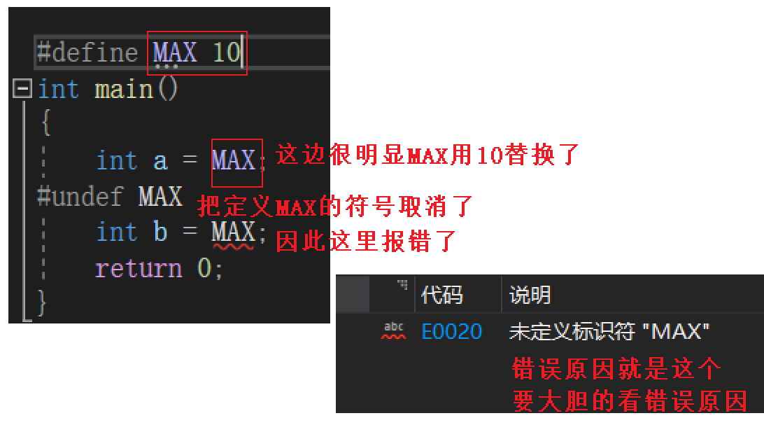

#undef
这条指令用于移除一个宏定义

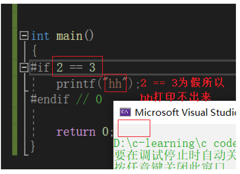

#if 常量表达式
#if 常量表达式
#endif
image-20211009163553953

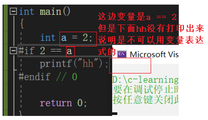

注意
==必须是常量表达式,变量是不行的==
image-20211009164717300
==自己想想为什么只能是常量:这些变量是在运行的时候才会创建,但是#if 是在什么时候处理的呢,是在预编译阶段就处理好了,在创建这个局部变量的前面就处理好了==
