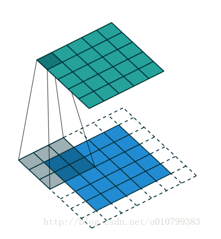

        输入单通道图片层时的理解:对于输入图片为32X32的图片,卷积核大小为5X5,卷积核个数为6,步幅( Stride)为1,边界扩充( Padding)为0,公式为: (Input_H + 2*Padding - 卷积核H)/ Stride +1 ,(宽度公式同理) 这里(32+2*0-5)/1 + 1 = 28 ,所以输出的featrue map 大小为28X28 , 总共6个feature map,代表6种特征。

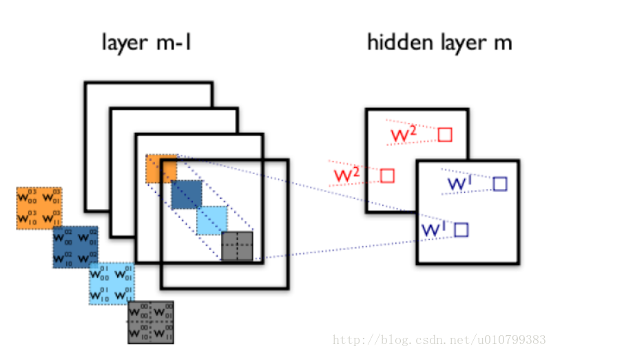

        输入是多通道图片时(多feature map)的理解:下图展示了在四个通道上的卷积操作,有两个卷积核,生成两个通道。其中需要注意的是,四个通道上每个通道对应一个卷积核,先将w2忽略,只看w1,那么在w1的某位置(i,j)处的值,是由四个通道上(i,j)处的卷积结果相加,最后得到两个feature map, 即输出层的卷积核核个数为 feature map 的个数。
        下图参数个数:4×2×2×2 = 32个参数,其中4表示4个通道,第一个2表示生成2个通道,最后的2×2表示卷积核大小。

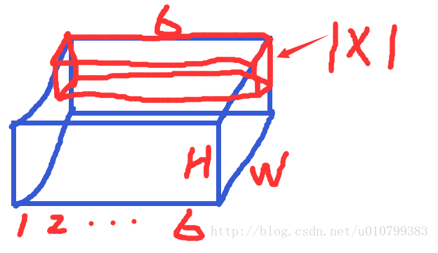

上图是一个输入是W*H*6(6为通道数理解为厚度,W*H为侧边多边形),经过一个1*1*6的卷积,将会得到W*H的一个feature map(可以理解为红色的矩形所经过的所有参数进行叠加,得到一个数字),利用5个这样1*1*6的卷积核进行卷积,将得到5个feature map,其参数个数为5*1*1*6 = 30个。
