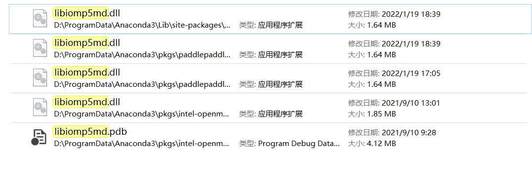

本问题出现主要是因为paddle包中包含了名为libiomp5md.dll的文件,与Anaconda环境中的同一个文件出现了某种冲突,所以需要删除一个。
在Anaconda文件夹下搜索,如下图,删除Anaconda包中libiomp5md.dll这个文件,即下图所选定的那个。
删除后再搜索
anaconda下面的libiomp5md.dll已经找不到。
