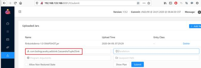

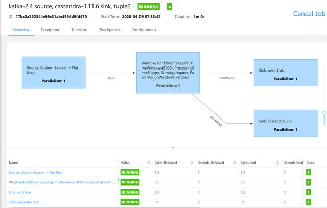

- 在Flink的web UI上传flinksinkdemo-1.0-SNAPSHOT.jar,并指定执行类,如下图红框所示:

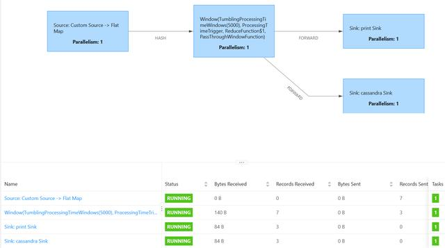

- 启动任务后DAG如下:

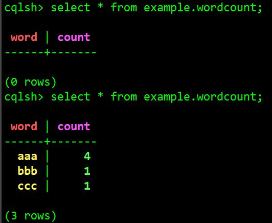

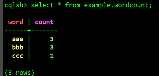

- 去前面创建的发送kafka消息的会话模式窗口,发送一个字符串"aaa bbb ccc aaa aaa aaa";
- 查看cassandra数据,发现已经新增了三条记录,内容符合预期:

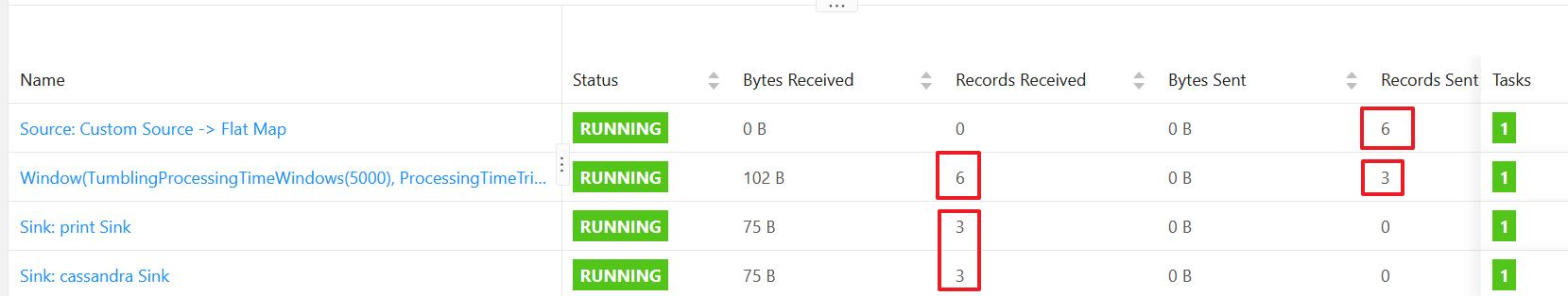

- DAG上所有SubTask的记录数也符合预期:

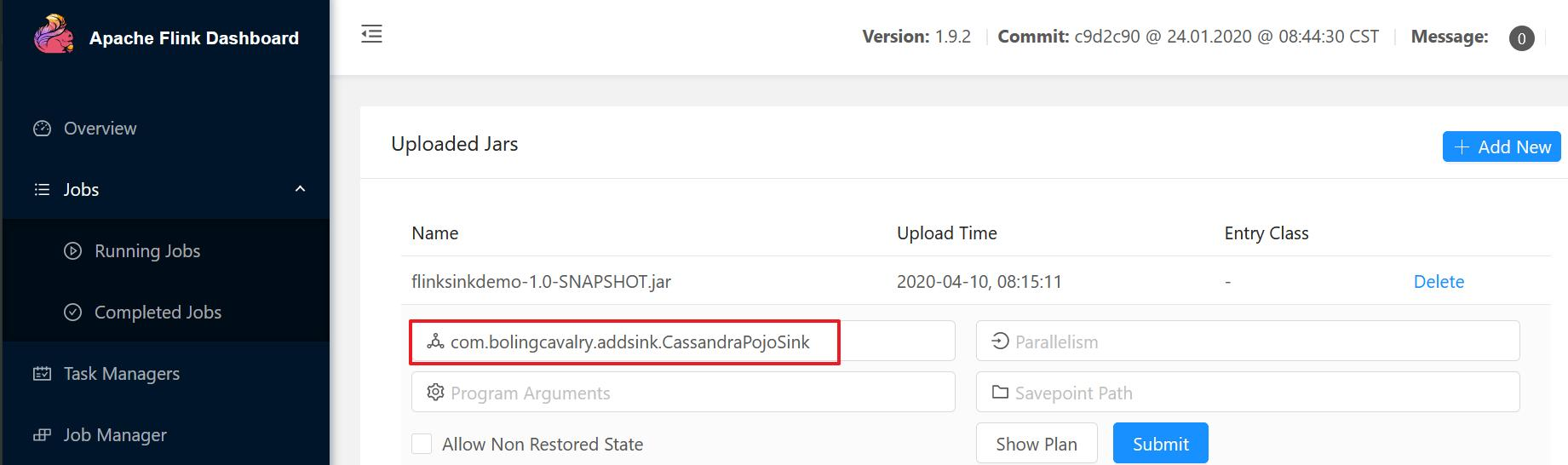

- 编译构建后,上传jar到flink,并且指定任务类为CassandraPojoSink:

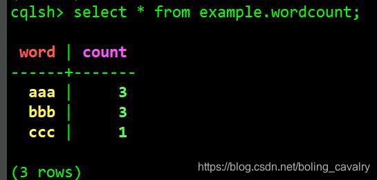

- 像之前那样发送字符串消息到kafka:
- 查看数据库,发现结果符合预期:
- DAG和SubTask情况如下:
