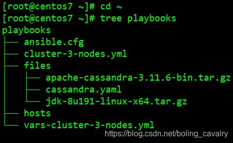

- 登录ansible电脑,在家目录创建名为palybooks的目录,命令是:mkdir ~/playbooks
- 上面的七个文件中,1到4放入playbooks目录;
- playbooks目录下新建名为files的目录,将5到7放进去;
- 最终七个文件的摆放位置如下图:

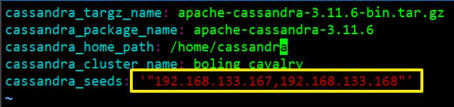

- cassandra集群的seed配置是其中两台机器的IP地址,这个信息在vars-cluster-3-nodes.yml,请您改成自己机器的IP地址,如下图黄框所示:
- 如果您的集群名称、jdk版本、cassandra版本和我这里不同,都可以在vars-cluster-3-nodes.yml中修改;

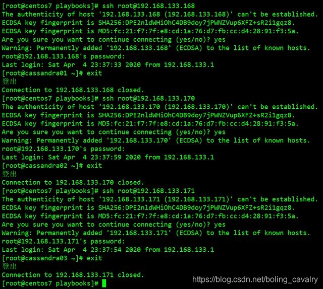

- 第一次ssh连接到cassandra机器时会有提示要求输入"Yes",为了避免这种情况出现在ansible连接cassandra机器的时候,建议先手动连接一次,这样后面就不再出现提示了,如下图:

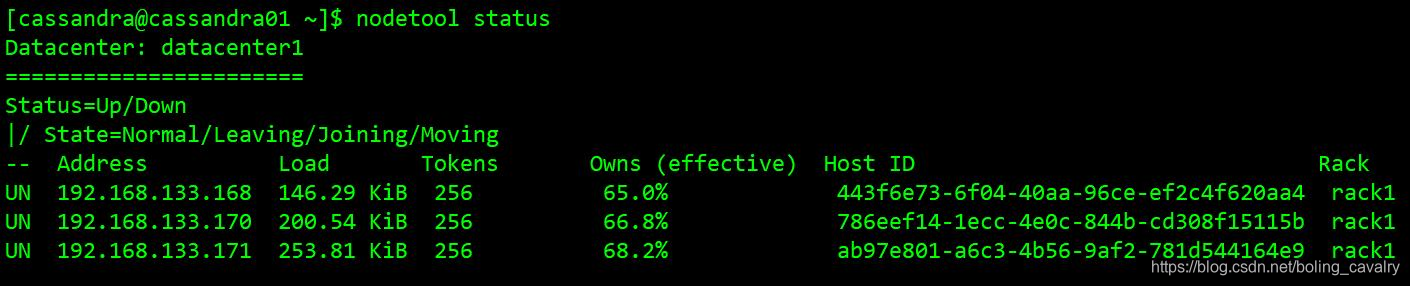

- 在三台机器的任意目录下执行命令nodetool status,查看集群情况:

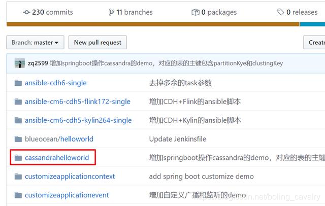

- 创建一个springboot应用,访问上面新建的student表,如下图红框所示,应用启动时连接cassandra成功:
- springboot应用中有个根据名称查找记录的web接口,如下图,可以查到数据库中的记录:
- 上面的springboot应用源码已上传到GitHub,仓库地址:https://github.com/zq2599/blog_demos ,在仓库的cassandrahelloworld目录下,如下图红框所示:
