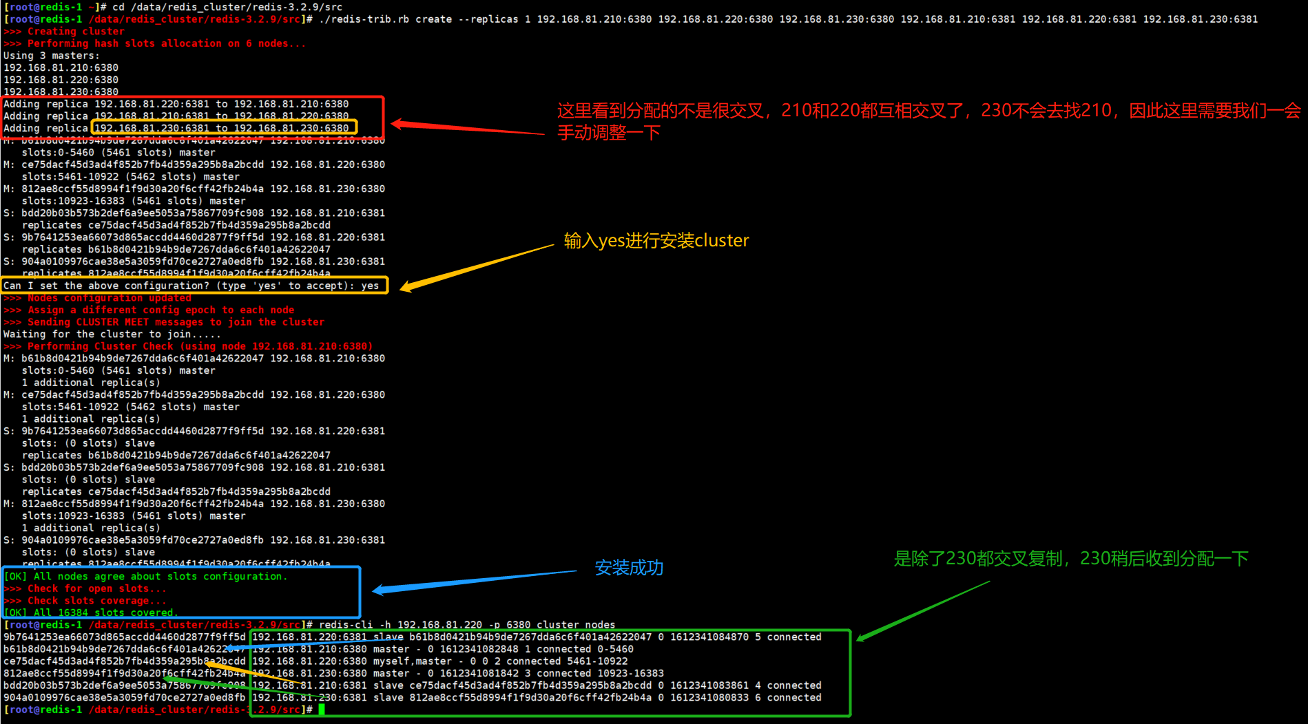

2.2.使用redis-trib部署cluster集群
语法格式:./redis-trib.rb create --replicas 每个主节点的副本数量(从库数量) cluster节点地址
create //创建
–replicas //指定主库的副本数量,也就是从库数量
使用redis-trib安装的cluster集群,总会有一个节点不是交叉复制的,需要手动调整,因为trib也是根据节点地址交叉对应,到了最后一个机器已经没有第二个可以与它交叉的机器,它只能和自己去复制
[root@redis-1 ~]# cd /data/redis_cluster/redis-3.2.9/src
[root@redis-1 /data/redis_cluster/redis-3.2.9/src]# ./redis-trib.rb create --replicas 1 192.168.81.210:6380 192.168.81.220:6380 192.168.81.230:6380 192.168.81.210:6381 192.168.81.220:6381 192.168.81.230:6381
安装完查看集群准备已经是可用的

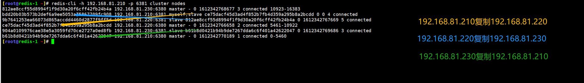

2.3.手动调整三主三从交叉复制
由于只有redis-3的复制不是交叉的,如果直接让redis-3去交叉复制某一个节点,那么就没有节点去复制redis-3的6380了,因此我们要手动调整所有节点之间的交叉入职
举个例子:redis-3的6381要成为redis-1的6380的主库,需要去redis-3的6381redis交互式操作
1.获取主节点的信息
[root@redis-1 ~]# redis-cli -h 192.168.81.210 -p 6381 cluster nodes | grep 6380 | awk '{print $1.$2}'
812ae8ccf55d8994f1f9d30a20f6cff42fb24b4a192.168.81.230:6380
ce75dacf45d3ad4f852b7fb4d359a295b8a2bcdd192.168.81.220:6380
b61b8d0421b94b9de7267dda6c6f401a42622047192.168.81.210:6380
2.配置三主三从交叉复制
192.168.81.210:6381> CLUSTER REPLICATE ce75dacf45d3ad4f852b7fb4d359a295b8a2bcdd
OK
[root@redis-2 ~]# redis-cli -h 192.168.81.220 -p 6381
192.168.81.220:6381> CLUSTER REPLICATE 812ae8ccf55d8994f1f9d30a20f6cff42fb24b4a
OK
[root@redis-3 ~]# redis-cli -h 192.168.81.230 -p 6381
192.168.81.230:6381> CLUSTER REPLICATE b61b8d0421b94b9de7267dda6c6f401a42622047
OK

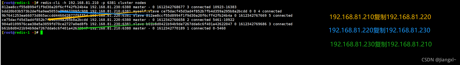

3.查看集群信息已经交叉复制
812ae8ccf55d8994f1f9d30a20f6cff42fb24b4a 192.168.81.230:6380 master - 0 1612342768677 3 connected 10923-16383
bdd20b03b573b2def6a9ee5053a75867709fc908 192.168.81.210:6381 myself,slave ce75dacf45d3ad4f852b7fb4d359a295b8a2bcdd 0 0 4 connected
9b7641253ea66073d865accdd4460d2877f9ff5d 192.168.81.220:6381 slave 812ae8ccf55d8994f1f9d30a20f6cff42fb24b4a 0 1612342767669 5 connected
ce75dacf45d3ad4f852b7fb4d359a295b8a2bcdd 192.168.81.220:6380 master - 0 1612342766658 2 connected 5461-10922
904a0109976cae38e5a3059fd70ce2727a0ed8fb 192.168.81.230:6381 slave b61b8d0421b94b9de7267dda6c6f401a42622047 0 1612342769686 3 connected
b61b8d0421b94b9de7267dda6c6f401a42622047 192.168.81.210:6380 master - 0 1612342770189 1 connected 0-5460

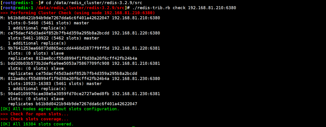

2.4.查看集群完整性
如果集群没问题会输出ok
[root@redis-1 /data/redis_cluster/redis-3.2.9/src]# ./redis-trib.rb check 192.168.81.210:6380

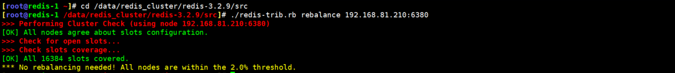

2.6.查看集群分配的误差值
[root@redis-1 /data/redis_cluster/redis-3.2.9/src]# ./redis-trib.rb rebalance 192.168.81.210:6380
>>> Performing Cluster Check (using node 192.168.81.210:6380)
[OK] All nodes agree about slots configuration.
>>> Check for open slots...
>>> Check slots coverage...
[OK] All 16384 slots covered.
*** No rebalancing needed! All nodes are within the 2.0% threshold.
