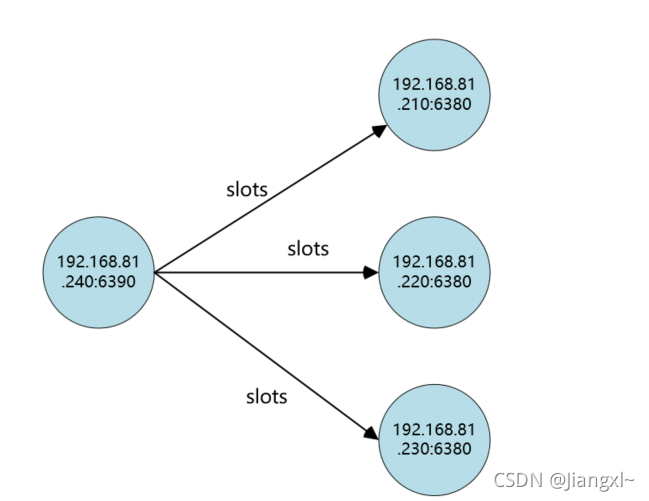

当项目压力承载力过高时,需要增加节点来提高负载,当项目压力不是很大时,也希望能够将集群收缩下来,给其他项目使用,这就要用到集群收缩了
集群收缩操作和集群扩容是一样的,只需要把方向反过来即可。
扩容的时候执行一次命令就可以实现槽位迁移成功,而收缩的时候有几个主节点就需要执行多少次,比如除去要下线的节点,还有3个主节点,那么就需要执行三次,填写迁移出槽位的数量也需要除以3,每个节点也需要平均分配。
收缩的时候首先要填写分出多少个槽位,然后填写要分给谁,最后填写从哪分出槽位,一般分多少个槽位,就需要看要下线的主机上有多少个槽位,然后除以集群主节点数,使每一个主机点分到的槽位都是相同的,填写要分配给谁的时候,第一次填写第一个主节点的ID,第二次填写第二个主节点的ID,最后填写提供槽位的节点ID,就是下线节点的ID号。
集群收缩扩容槽位的时候不会影响数据的使用。
集群收缩的源端就是要下线的主节点,目标端就是在线的主节点(分配给谁的节点)。
咱们要清楚一点,只有主节点是有槽位的,因此呢需要将主节点的槽位分配给其他主节点,当槽位清空后,这个主机节点就可以下线了。

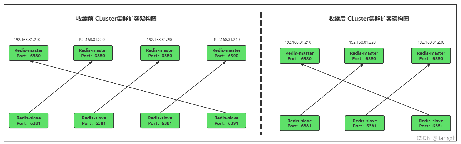

收缩集群前后对比图
集群收缩操作步骤:
​ 1.执行reshard命令将需要下线的主节点进行槽位分散。
​ 2.有几个主节点就需要执行几次reshard命令,首先填写要分出的槽位数,然后填写分给谁,最后填写从哪里分。
​ 3.当槽位分散完成后,要下线的主节点没有任何数据时,将节点从集群中删除。
集群信息
目前集群时四主四从共8个节点,我们需要将集群改为三主三从,收缩出两个节点给其他程序使用。

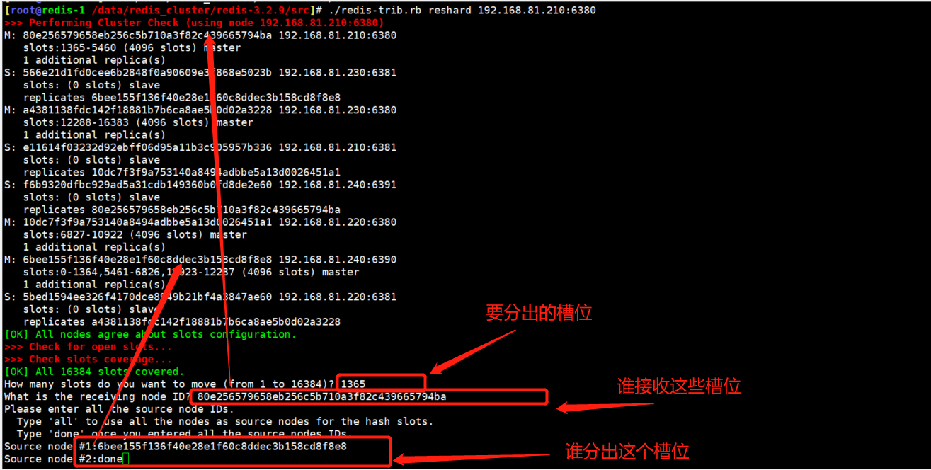

只需要把What is the receiving node ID填写成192.168.81.210的6380节点ID即可,指的是分配出来的槽位要给谁。
然后source node填写192.168.81.240的6390节点的ID,这里指的是从哪个节点上分出1365个槽位,填写ID后,回车后会提示还要从哪个节点上分配槽位,因为只有6390需要分出槽位,所以在这里填写done,表示只有这个一个节点分出1365个槽位给其他节点。
[root@redis-1 /data/redis_cluster/redis-3.2.9/src]# ./redis-trib.rb reshard 192.168.81.210:6380
How many slots do you want to move (from 1 to 16384)? 1365				#分配出多少个槽位
What is the receiving node ID? 80e256579658eb256c5b710a3f82c439665794ba				#将槽位分给那个节点
Please enter all the source node IDs.
  Type 'all' to use all the nodes as source nodes for the hash slots.
  Type 'done' once you entered all the source nodes IDs.
Source node #1:6bee155f136f40e28e1f60c8ddec3b158cd8f8e8					#从哪个节点分出槽位
Source node #2:done
Do you want to proceed with the proposed reshard plan (yes/no)? yes			#输入yes继续

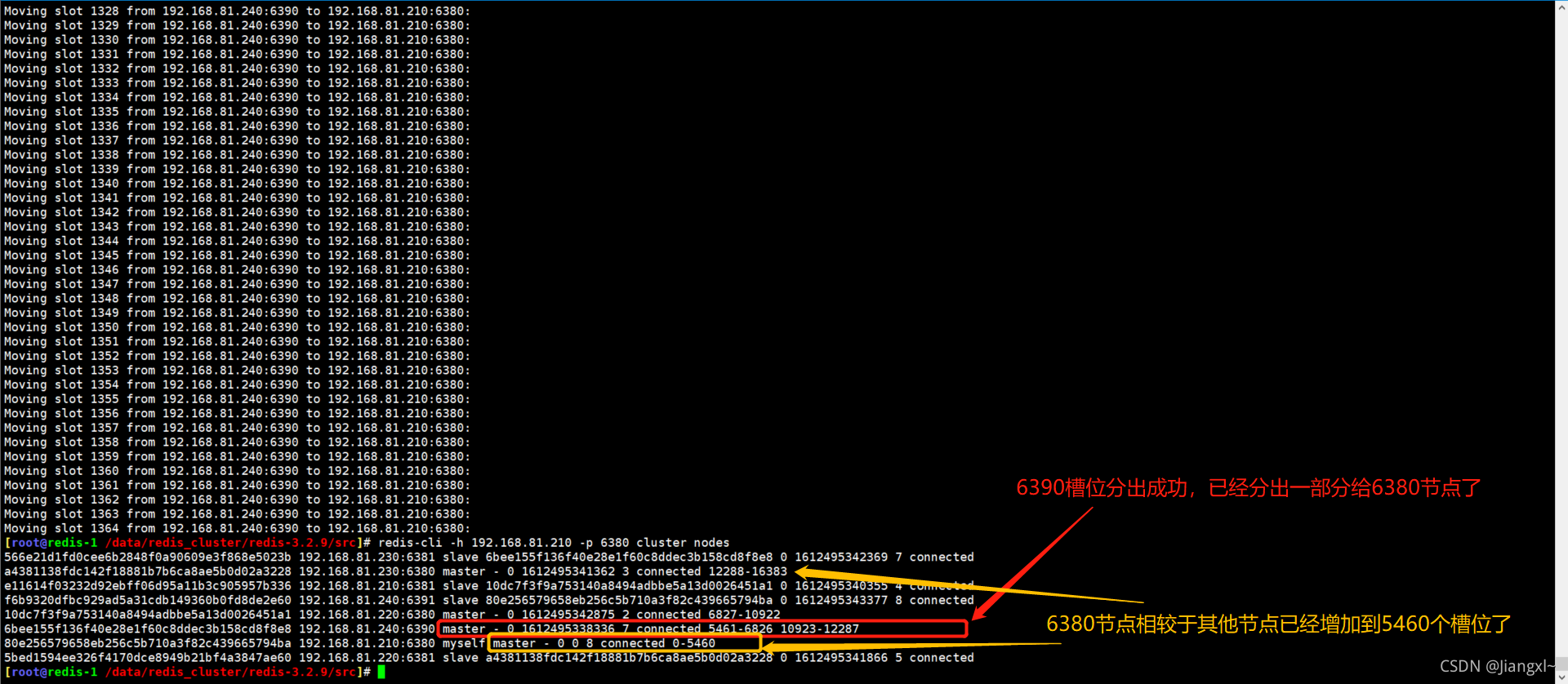

下面是收缩节点的过程截图。
数据迁移过程。
槽位分出迁移成功。

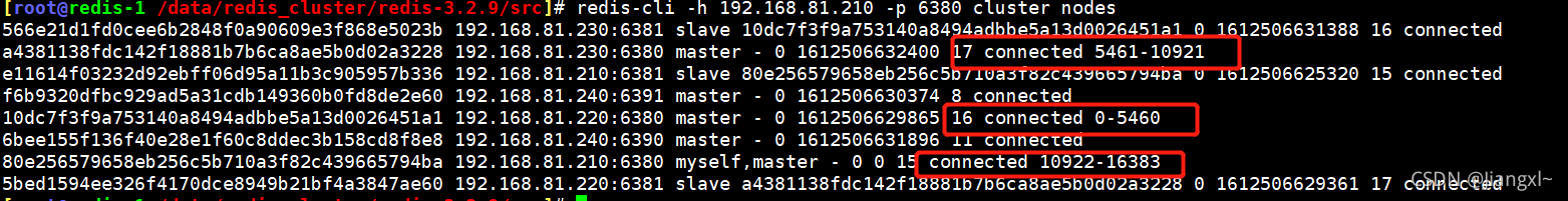

2.5.查看当前集群槽位分配
槽位及数据已经从6390即将下线的主机迁移完毕,可以看下当前集群三个主节点的槽位数。
可以非常清楚的看到,现在每个主节点的槽位数为5461。

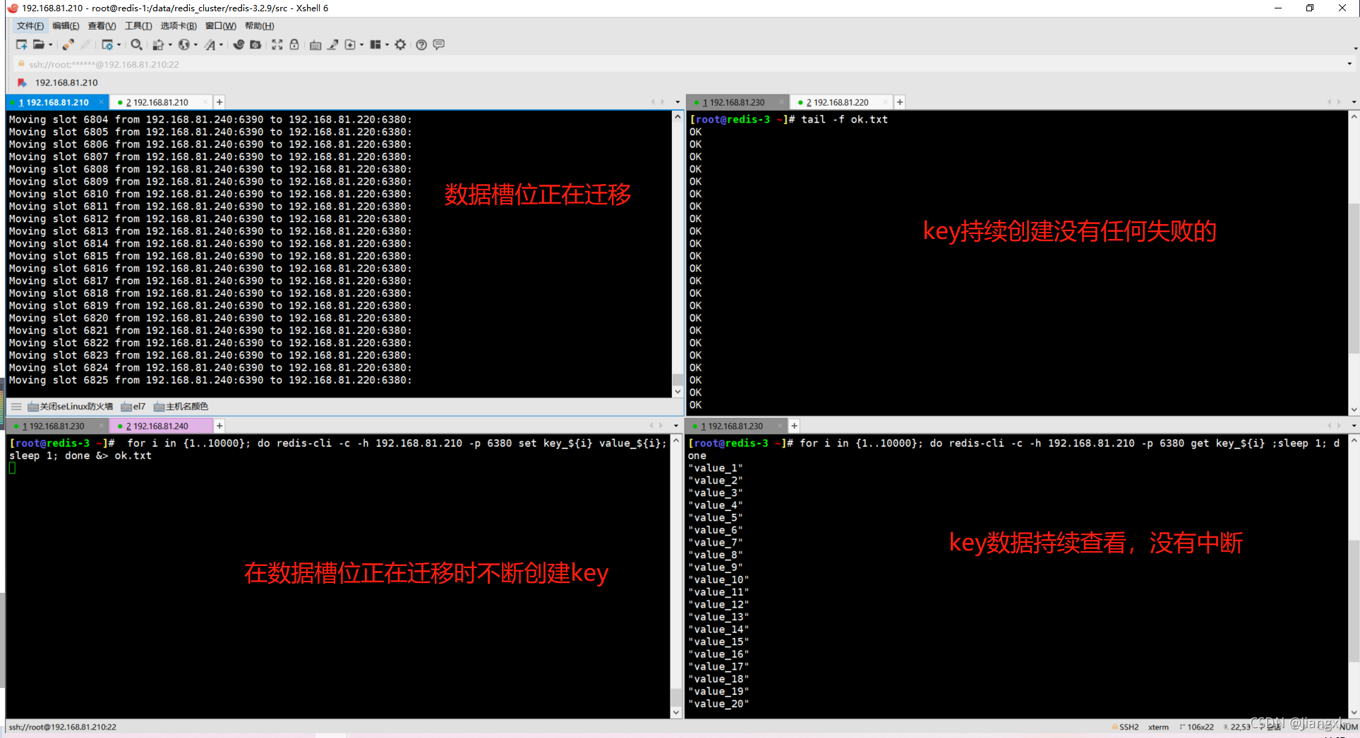

3.验证数据迁移过程是否导致数据异常
多开几个窗口,一个执行数据槽位迁移,一个不断创建key,一个查看key的创建进度,一个查看key的数据。
持续测试,发现没有任何数据异常,全部显示ok。

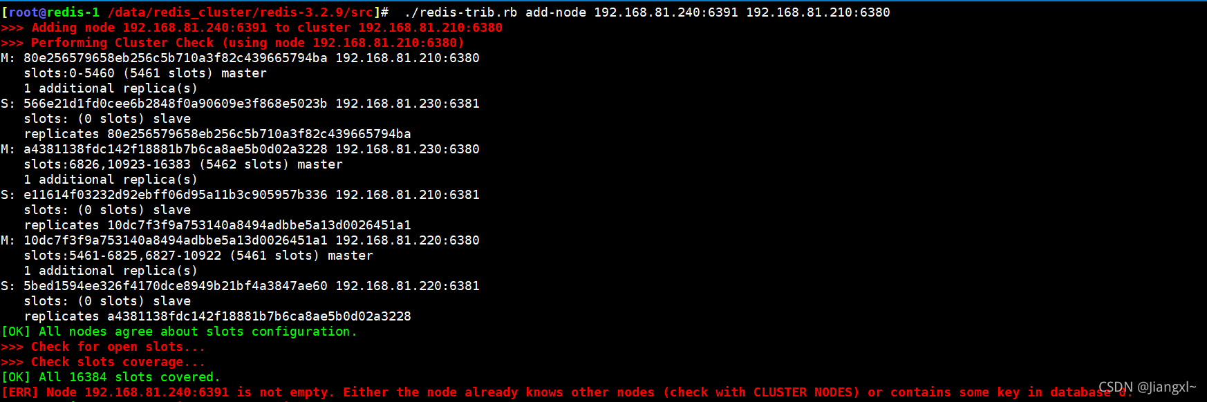

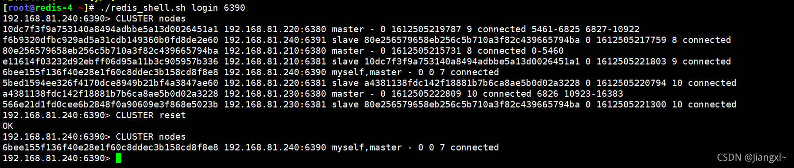

5.将下线主机清空集群信息
redis-trib虽然能够将节点在集群中删除,但是无法将其的集群信息清空,如果集群信息还有保留,那么该接地那就无法加入其它集群。
在下线的redis节点上使用cluster reset删除集群信息即可。
192.168.81.240:6390> CLUSTER reset
OK
