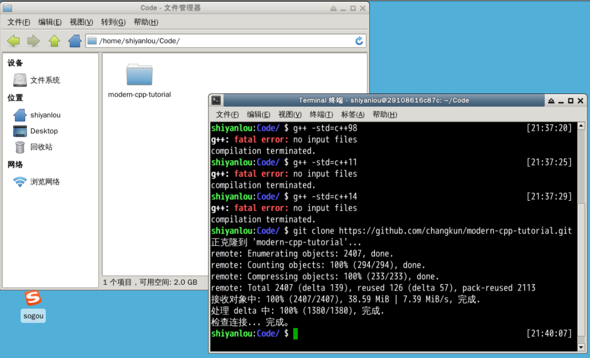

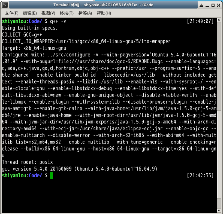

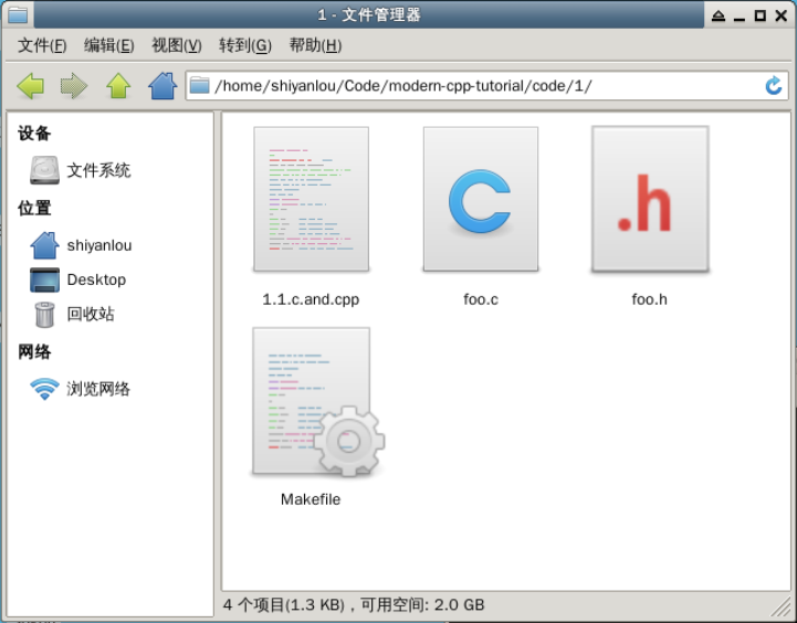

在蓝桥云课ROS中,使用:
git clone https://github.com/changkun/modern-cpp-tutorial.git

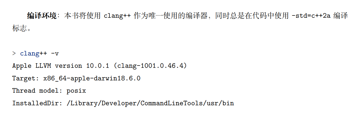

案例作者使用系统如下:

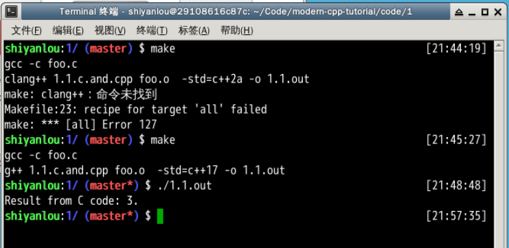

 云实践平台使用-std=c++17,
书中第一章案例:

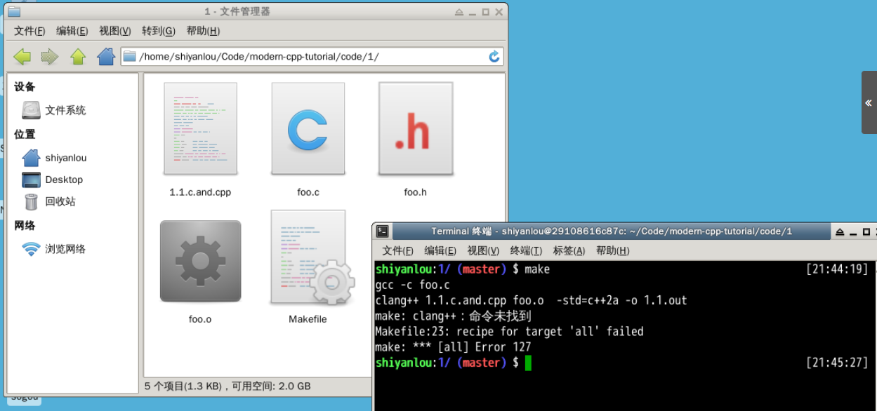

需要做一些修改的。否则报错如下:
      C = gcc
      CXX = clang++
      SOURCE_C = foo.c
      OBJECTS_C = foo.o
      SOURCE_CXX = 1.1.c.and.cpp
      TARGET = 1.1.out
      LDFLAGS_COMMON = -std=c++2a
      all:
      	$(C) -c $(SOURCE_C)
      	$(CXX) $(SOURCE_CXX) $(OBJECTS_C) $(LDFLAGS_COMMON) -o $(TARGET)
      clean:
     	rm -rf *.o $(TARGET)

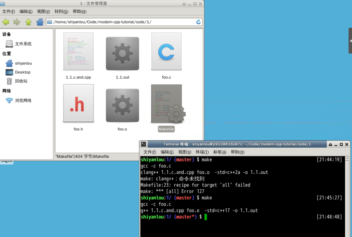

 clang++修改为g++,c++2a修改为c++17。
      C = gcc
      CXX = g++
      SOURCE_C = foo.c
      OBJECTS_C = foo.o
      TARGET = 1.1.out
      LDFLAGS_COMMON = -std=c++17
      all:
      	$(C) -c $(SOURCE_C)
      clean:
再试一次看看?

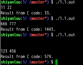

如果需要输入数值x和y,并求和。
      int main() {
         // use lambda expression
         int x=0,y=0;
          std::cin>>x;
          std::cin>>y;
          [out = std::ref(std::cout << "Result from C code: " << add(x, y))](){
              out.get() << ".\n";
         return 0;
