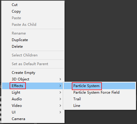

  • 创建一个粒子特效 tail层级面板右键 → Effects → Particle System 创建一个新的粒子系统,然后我们给它取名为 trail。

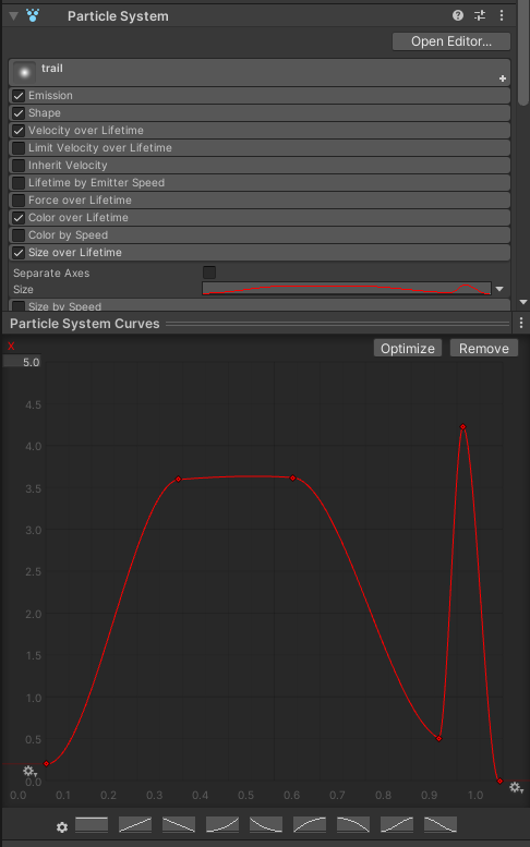

  • 设置粒子大小动态变化: 打开trail的粒子系统面板,勾选 size over lifetime 选项。在面板下方设置粒子在运动中的size变化的曲线如下:
    这个图形的意思就是控制粒子产生时的大小变化,图中效果为:
    缓慢变大 → 保持一段时间大小 → 缓慢变小 → 瞬间变大 → 瞬间变小

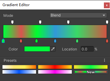

  • 设置粒子颜色变化:打开trail的粒子系统面板,勾选 color over lifetime 选项。并设置颜色如下:
    这里的颜色变化就是 粒子从产生到消失的一个颜色变化,大家可以自由设置效果!

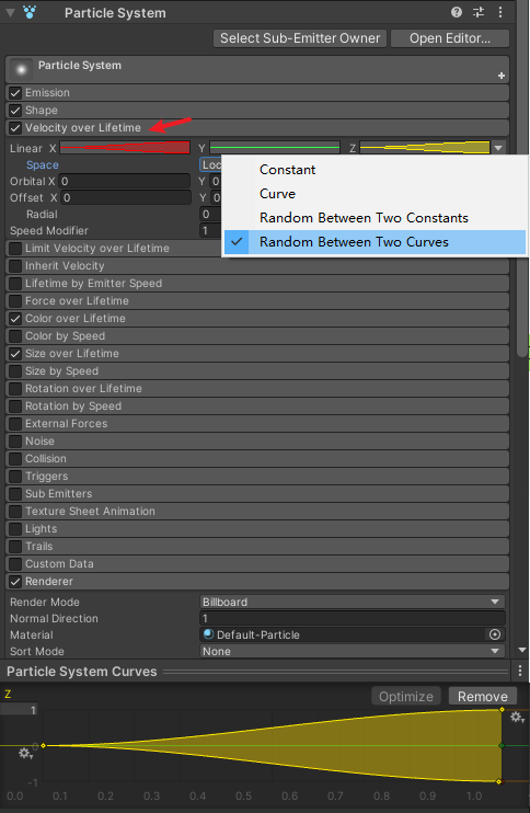

  • 设置粒子运动: 打开trail的粒子系统面板,勾选 Velocity over lifetime 选项。选择粒子运动的速度变化方式为 Random between two curves。然后设置x轴和z轴方向上的速度变化曲线如下,目的是让粒子呈现一个尾部扩散的效果。

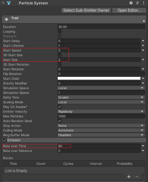

  • 设置Emission和粒子系统主模板:这里是修改了粒子的速度和大小以及发射数量

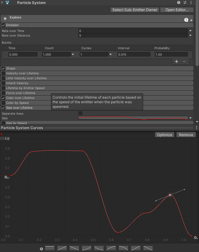

  • 设置粒子大小动态变化: 打开explore的粒子系统面板,勾选 size over lifetime 选项。并在面板下方设置粒子在运动中的size变化的曲线如下:

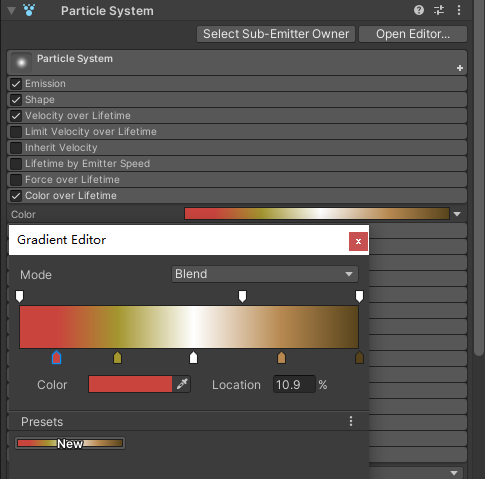

  • 设置粒子颜色动态变化: 打开explore的粒子系统面板,勾选 color over lifetime 选项。自己喜欢哪个颜色就设置相关的颜色即可:

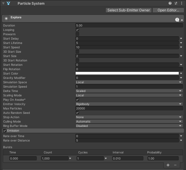

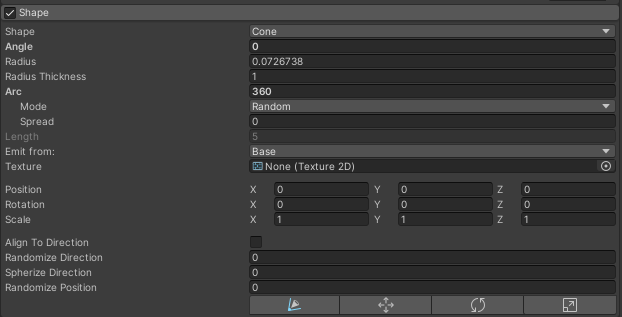

  • 设置粒子的发射方向: 打开Fire small的粒子系统面板,勾选 Shape 选项。并选择shape为 cone ,即从锥体的底部或顶部发射粒子。设置具体如下:
    • Angle:锥体的上底面,即发射粒子的面,相对于下底面的张开幅度,0表示和下底面的张开幅度相同。因此,在Fire small里的锥体呈圆柱形;
    • Radius:锥体的下底面的半径;
其他均为默认值即可;但是由于锥体的上底面原本的方向不是直接指向下方的,所以我们要对粒子系统进行旋转,Fire small的transform如下:

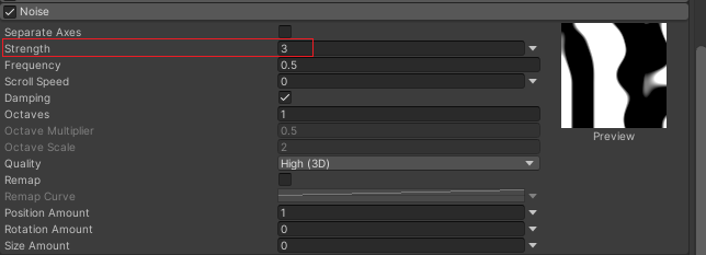

  • 设置粒子的抖动: 可以看到我们的烟火在运动过程中是不断抖动的。这是为了模拟烟花在飞翔过程中受到气流影响造成的火焰的抖动效果,我们直接勾选 Noise 选项即可。可以通过控制强度来让控制抖动的频率。
