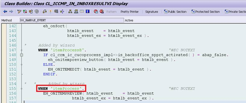

我们在handle event里面能看到当event name 为itemProcess时,直接onITEMPREVIEW.但是在什么地方注册这个itemProcess event呢?

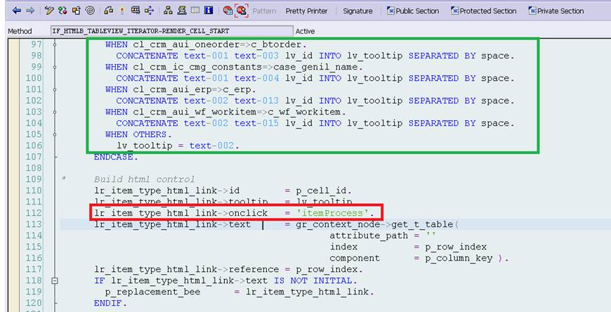

在这个方法里。
绿色的就是tooltip处理。

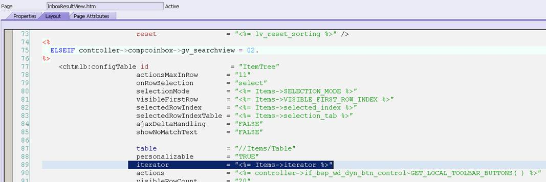

如何找到的这个class?见下图
