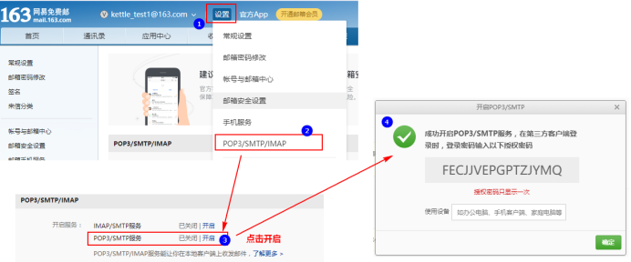

配置163邮箱时需要开启“POP3/SMTP/IMAP服务”服务,设置如下:
kettle_test1@163.com FECJJVEPGPTZJYMQ
kettle_test2@163.com VIOFSYMFDIKKIUEA

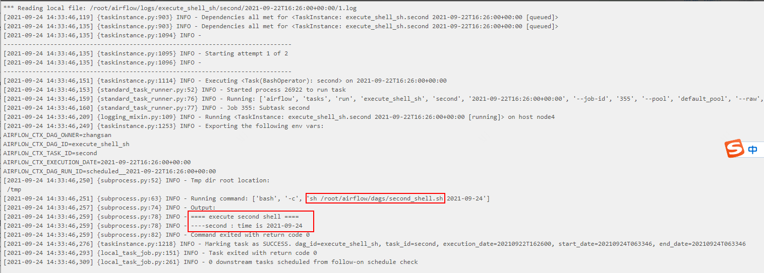

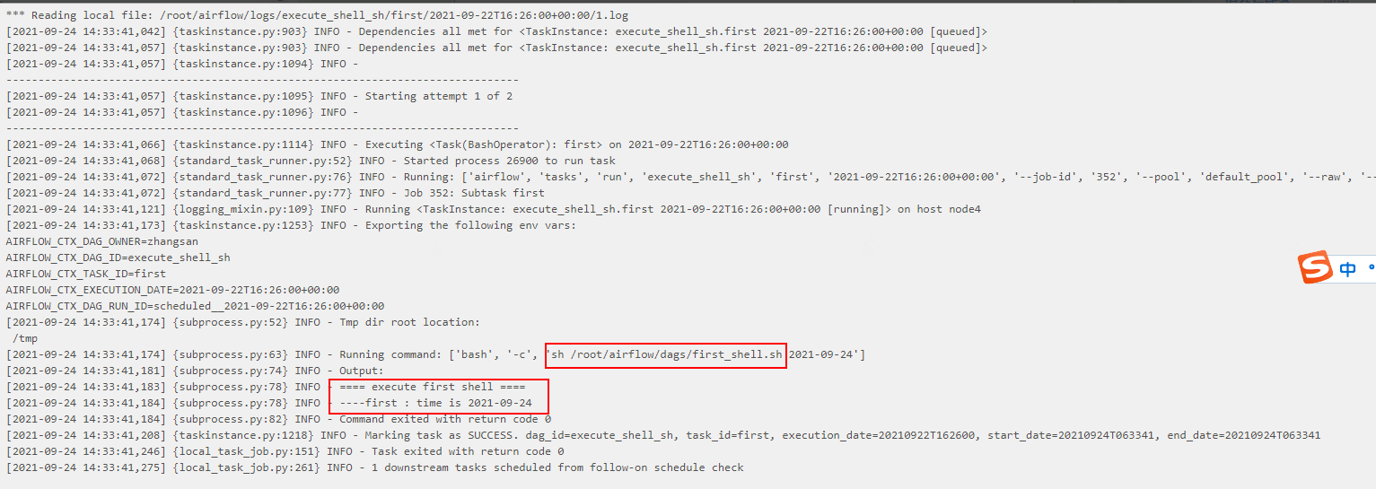

执行结果:

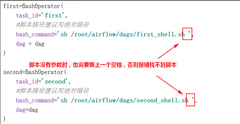

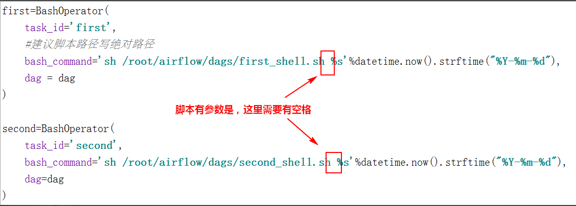

特别注意:在“bash_command”中写执行脚本时,一定要在脚本后跟上空格,有没有参数都要跟上空格,否则会找不到对应的脚本。如下:

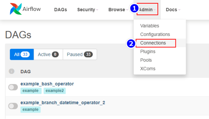

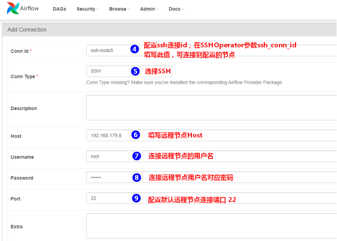

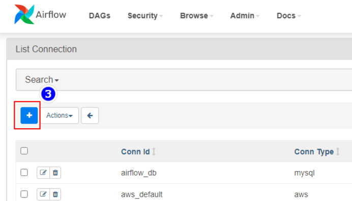

2、配置SSH Connection连接
登录airflow webui ,选择“Admin”->“Connections”:
点击“+”添加连接,这里host连接的是node5节点:

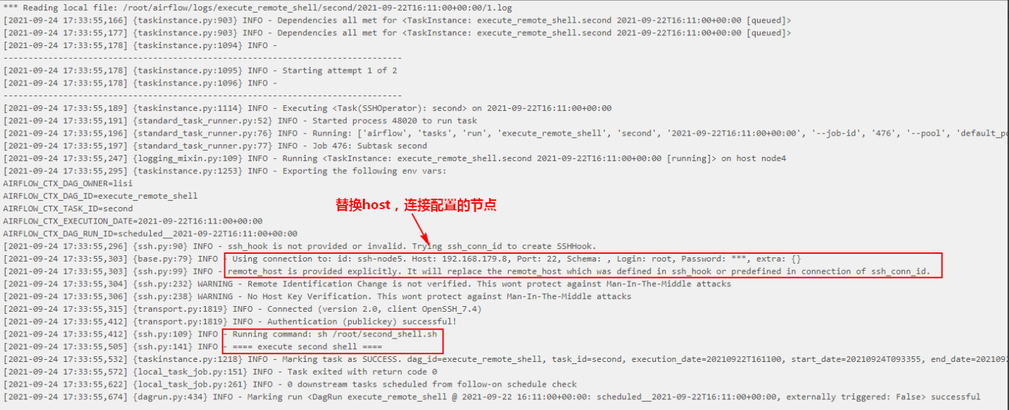

  22. second=SSHOperator(
  23. task_id='second',
  24. ssh_conn_id='ssh-node5',# 配置在Airflow webui Connection中配置的SSH Conn id
  25. command='sh /root/second_shell.sh ',
  26. remote_host="192.168.179.6",#如果配置remote_host ,将会替换Connection中的SSH 配置的host
  27. dag=dag
  28. )
  29. first >> second

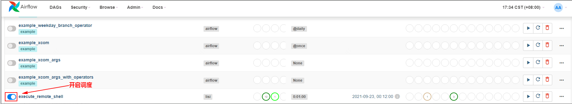

5、调度python配置脚本

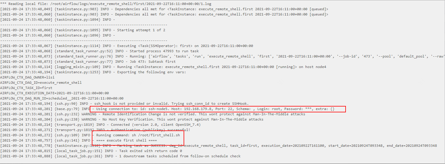

将以上配置好的python文件上传至node4节点$AIRFLOW_HOME/dags下,重启Airflow websever与scheduler,登录webui,开启调度:
调度结果如下:

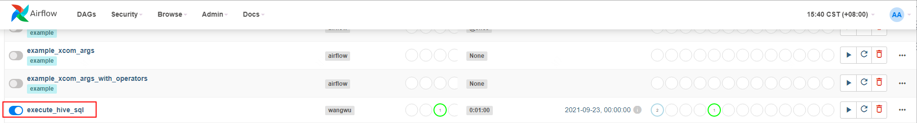

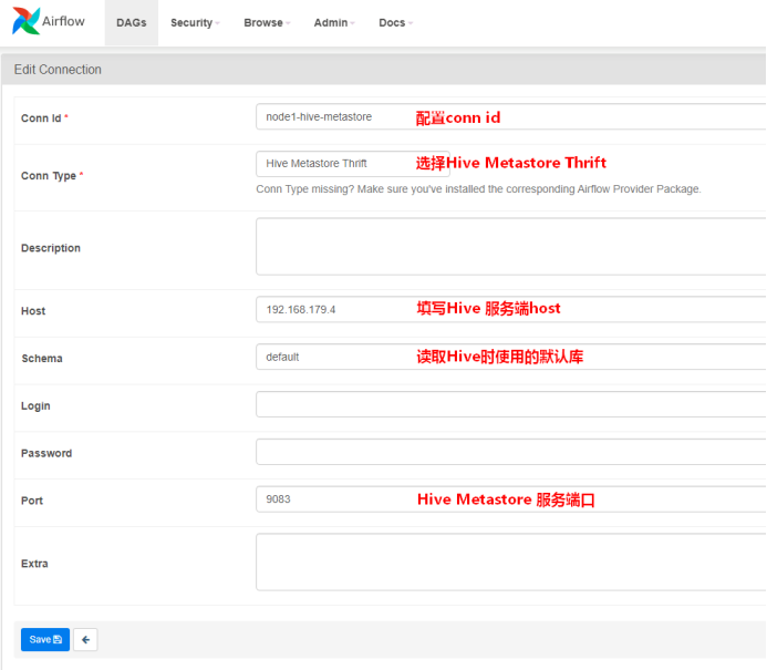

登录Airflow webui并设置Hive Metastore,登录后找到”Admin”->”Connections”,点击“+”新增配置:

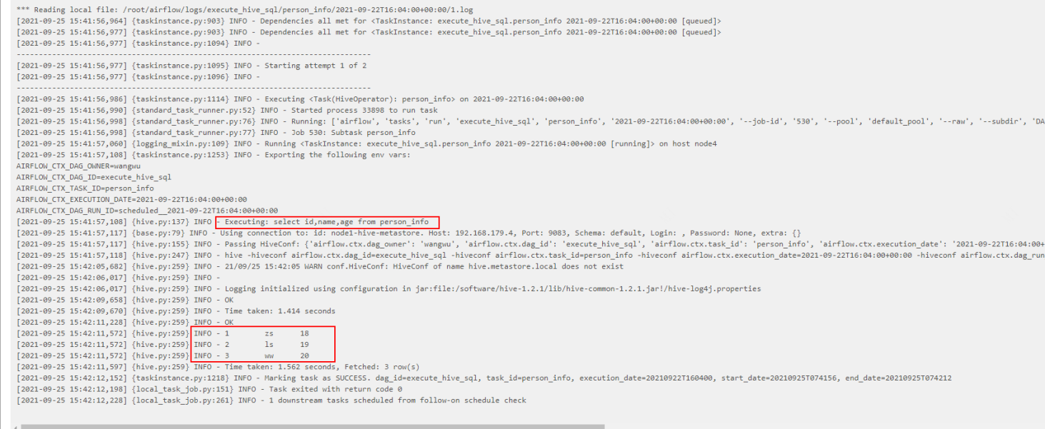

1、启动Hive,准备表
启动HDFS、Hive Metastore,在Hive中创建以下三张表:

3、编写DAG python配置文件
注意在本地开发工具编写python配置时,需要用到HiveOperator,需要在本地对应的python环境中安装对应的provider package。
  1. C:\Users\wubai>d:
  2. D:\>cd d:\ProgramData\Anaconda3\envs\python37\Scripts
  3. d:\ProgramData\Anaconda3\envs\python37\Scripts>pip install apache-airflow-providers-apache-hive==2.0.2
  4. 注意:这里本地安装也有可能缺少对应的C++环境,我们也可以不安装,直接跳过也可以。
Python配置文件:
  1. from datetime import datetime, timedelta
  2. from airflow import DAG
  3. from airflow.providers.apache.hive.operators.hive import HiveOperator
  4. default_args = {
  5. 'owner':'wangwu',
  6. 'start_date':datetime(2021, 9, 23),
  7. 'retries': 1, # 失败重试次数
  8. 'retry_delay': timedelta(minutes=5) # 失败重试间隔
  9. }
  10. dag = DAG(
  11. dag_id = 'execute_hive_sql',
  12. default_args=default_args,
  13. schedule_interval=timedelta(minutes=1)
  14. )
  15. first=HiveOperator(
  16. task_id='person_info',
  17. hive_cli_conn_id="node1-hive-metastore",
  18. hql='select id,name,age from person_info',
  19. dag = dag
  20. )
  21. second=HiveOperator(
  22. task_id='score_info',
  23. hive_cli_conn_id="node1-hive-metastore",
  24. hql='select id,name,score from score_info',
  25. dag=dag
  26. )
  27. third=HiveOperator(

4、调度python配置脚本
调度结果如下:
