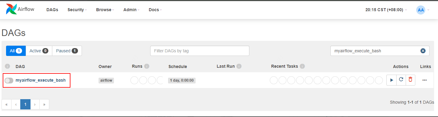

6、重启Airflow

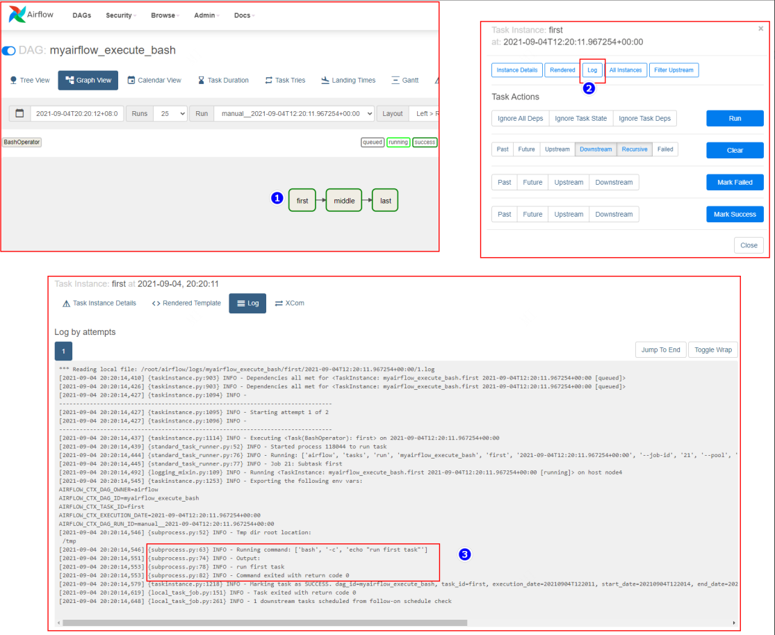

“ps aux|grep webserver”和“ps aux|grep scheduler”找到对应的airflow进程杀掉,重新启动Airflow。重启之后,可以在airflow webui看到对应的DAG ID ”myairflow_execute_bash”。

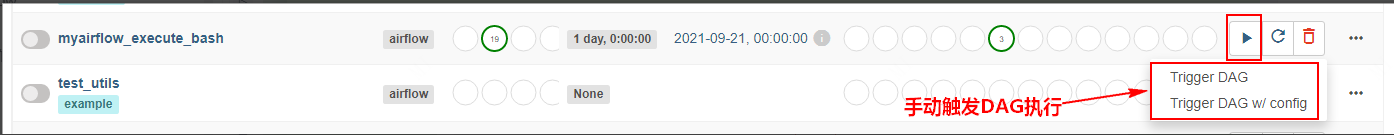

7、执行airflow
按照如下步骤执行DAG,首先打开工作流,然后“Trigger DAG”执行,随后可以看到任务执行成功。
查看task执行日志:

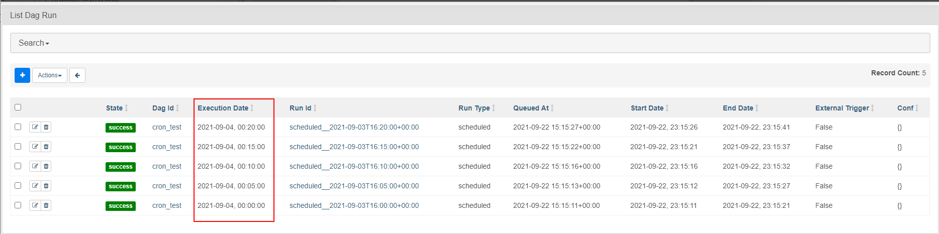

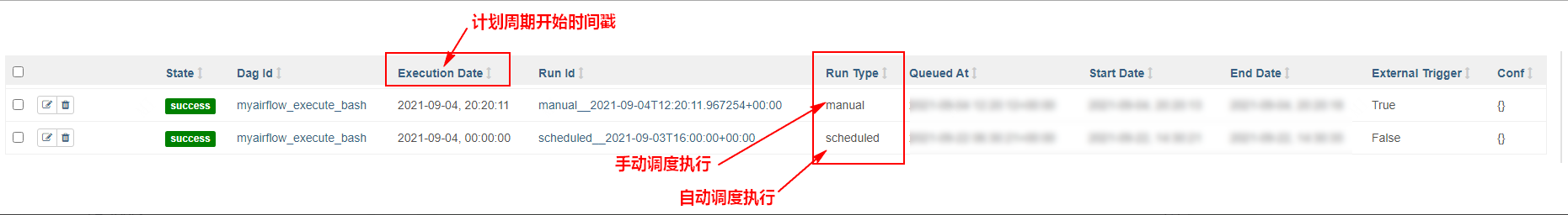

以上表格中以第一条数据为例解释,Airflow正常调度是每天00:00:00 ,假设当天日期为2022-03-24,正常我们认为只要时间到了2022-03-24 00:00:00 就会执行,改调度时间所处于的调度周期为2022-03-24 00:00:00 ~ 2022-03-25 00:00:00 ,在Airflow中实际上是在调度周期末端触发执行,也就是说2022-03-24 00:00:00 自动触发执行时刻为 2022-03-25 00:00:00。
如下图,在airflow中,“execution_date”不是实际运行时间,而是其计划周期的开始时间戳。例如:execution_date 是2021-09-04 00:00:00 的DAG 自动调度运行的实际时间为2021-09-05 00:00:00。当然除了自动调度外,我们还可以手动触发执行DAG执行,要判断DAG运行时计划调度(自动调度)还是手动触发,可以查看“Run Type”。

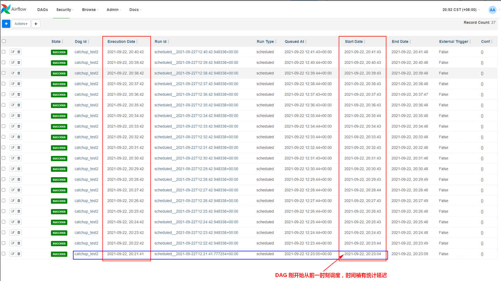

三、DAG catchup 参数设置

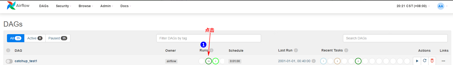

在Airflow的工作计划中,一个重要的概念就是catchup(追赶),在实现DAG具体逻辑后,如果将catchup设置为True(默认就为True),Airflow将“回填”所有过去的DAG run,如果将catchup设置为False,Airflow将从最新的DAG run时刻前一时刻开始执行 DAG run,忽略之前所有的记录。
例如:现在某个DAG每隔1分钟执行一次,调度开始时间为2001-01-01 ,当前日期为2021-10-01 15:23:21,如果catchup设置为True,那么DAG将从2001-01-01 00:00:00 开始每分钟都会运行当前DAG。如果catchup 设置为False,那么DAG将从2021-10-01 15:22:20(当前2021-10-01 15:23:21前一时刻)开始执行DAG run。
举例:有first ,second,third三个shell命令任务,按照顺序调度,每隔1分钟执行一次,首次执行时间为2000-01-01。
设置catchup 为True(默认),DAG python配置如下:
      from airflow import DAG
      from airflow.operators.bash import BashOperator
      from datetime import datetime, timedelta
      default_args = {
         'owner': 'airflow', # 拥有者名称
         'start_date': datetime(2001, 1, 1),  # 第一次开始执行的时间,为 UTC 时间
         'retries': 1,  # 失败重试次数
         'retry_delay': timedelta(minutes=5),  # 失败重试间隔
      dag = DAG(
          dag_id = 'catchup_test1 ', #DAG id ,必须完全由字母、数字、下划线组成
          default_args = default_args, #外部定义的 dic 格式的参数
          schedule_interval = timedelta(minutes=1), # 定义DAG运行的频率,可以配置天、周、小时、分钟、秒、毫秒
          catchup=True # 执行DAG时,将开始时间到目前所有该执行的任务都执行,默认为True
      first = BashOperator(
          task_id='first',
          bash_command='echo "run first task"',
          dag=dag
      middle = BashOperator(
          task_id='second',
          bash_command='echo "run second task"',
          dag=dag
      last = BashOperator(
          task_id='third',
          bash_command='echo "run third task"',
          dag=dag,
          retries=3
      first >> middle >>last
上传python配置文件到$AIRFLOW_HOME/dags下,重启airflow,DAG执行调度如下:
设置catchup 为False,DAG python配置如下:
      default_args = {
      dag = DAG(
          dag_id = 'catchup_test2', #DAG id ,必须完全由字母、数字、下划线组成
          catchup=False # 执行DAG时,将开始时间到目前所有该执行的任务都执行,默认为True
          task_id='first',
          dag=dag
          task_id='second',
          dag=dag
          task_id='third',
          dag=dag,
          retries=3

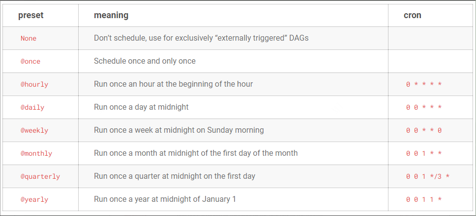

  • 预置的Cron调度
Airflow预置了一些Cron调度周期,可以参照:
DAG Runs — Airflow Documentation,如下图:
在python配置文件中使用如下:

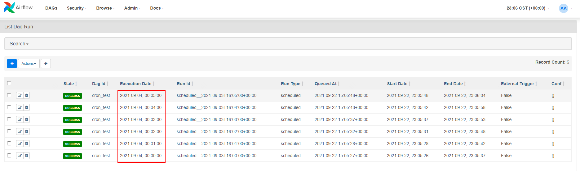

  • datetime.timedelta
timedelta是使用python timedelta 设置调度周期,可以配置天、周、小时、分钟、秒、毫秒。在python配置文件中使用如下:
      default_args = {
         'start_date': datetime(2021, 9, 4),  # 第一次开始执行的时间,为 UTC 时间
      dag = DAG(
          dag_id = 'cron_test', #DAG id ,必须完全由字母、数字、下划线组成
          schedule_interval = timedelta(minutes=5) # 使用python timedelta 设置调度周期,可以配置天、周、小时、分钟、秒、毫秒

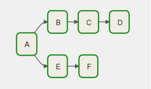

4、​​​​​​​DAG任务依赖设置四
  • DAG调度流程图
  • task执行依赖
      A >>B>>C>>D
      A >>E>>F
  • 完整代码

      A >>[B,C,D]
      A >>[E,F]
